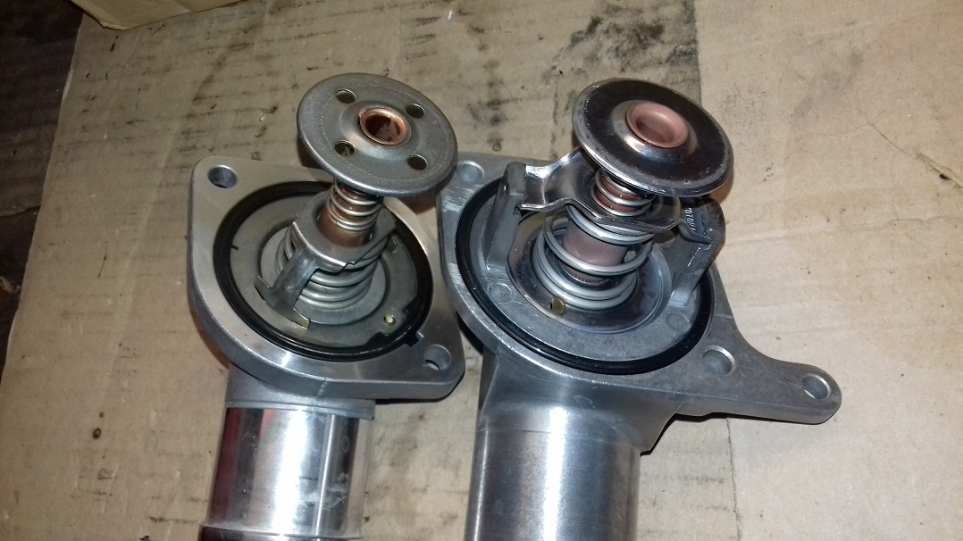

Dann hab ich gesehen, der einteilige LS1 Thermostat hat eine viel größere Öffnung als der 2-Teilige LS7 Thermostat.
Links LS7, rechts LS1 Thermostat:

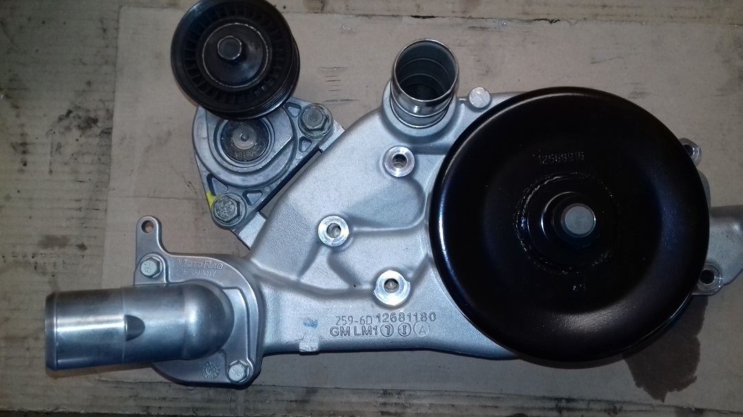

Also LS7-Pumpe wieder ausgebaut, und so ausgefräst damit der LS1 Thermostat auf die LS7 Pumpe passt.
LS7 Pumpe mit LS1 Thermostat:
Das Ergebniss hat sich nicht verändert. Die Temperaturen sind immer noch so hoch.

Meine Vermutung war dann, dass es am kleineren LS7 Thermostaten liegt.
( LS7 Thermostat hat 500mm2 Öffnungsfläche, LS1 Thermostat 1200mm2
Möglicherweise fährt der kleine vom LS7 aber einen größeren Öffnungsweg? )
Erst dann hab ich den LS1 Thermostat in die LS7 Pumpe verbaut.
Das Problem ist aber geblieben.
