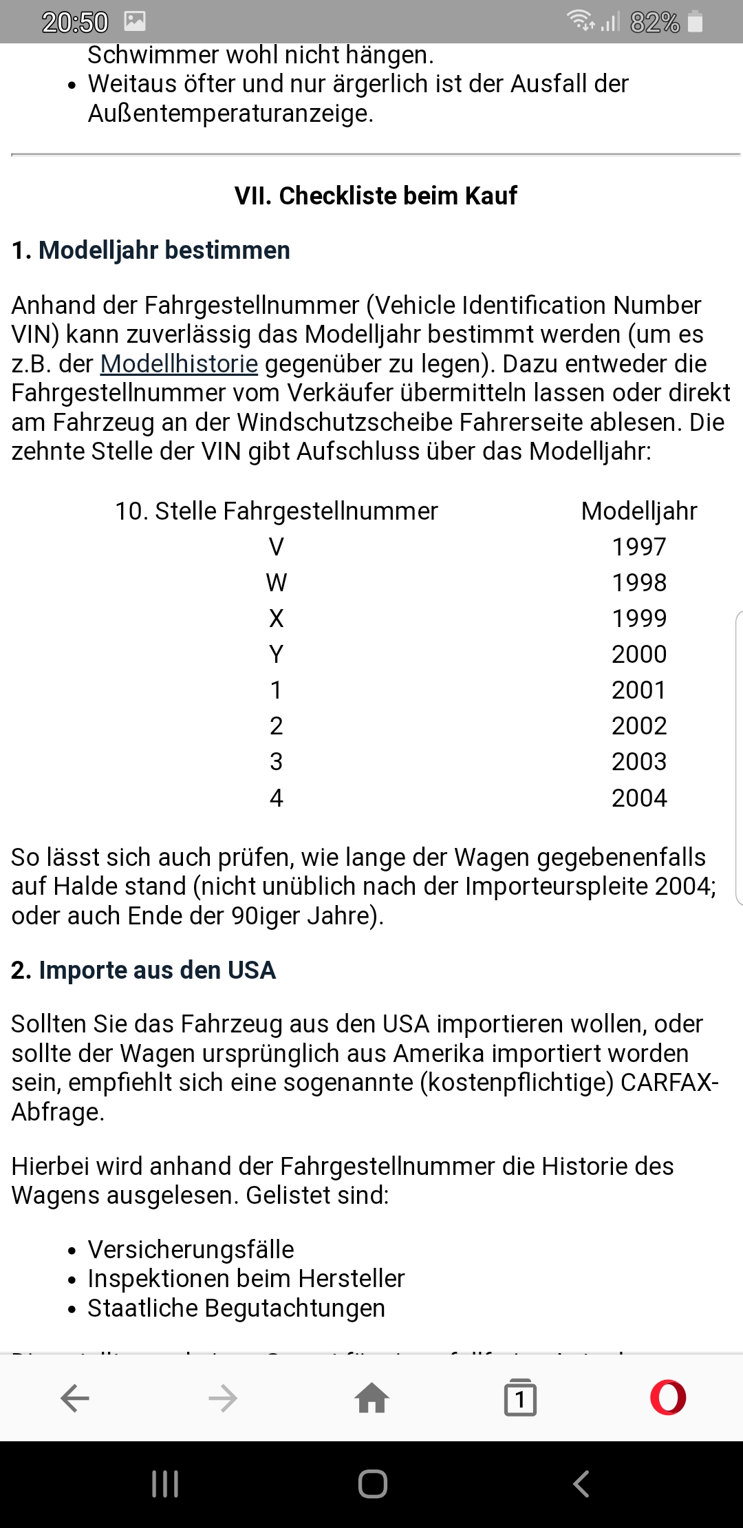

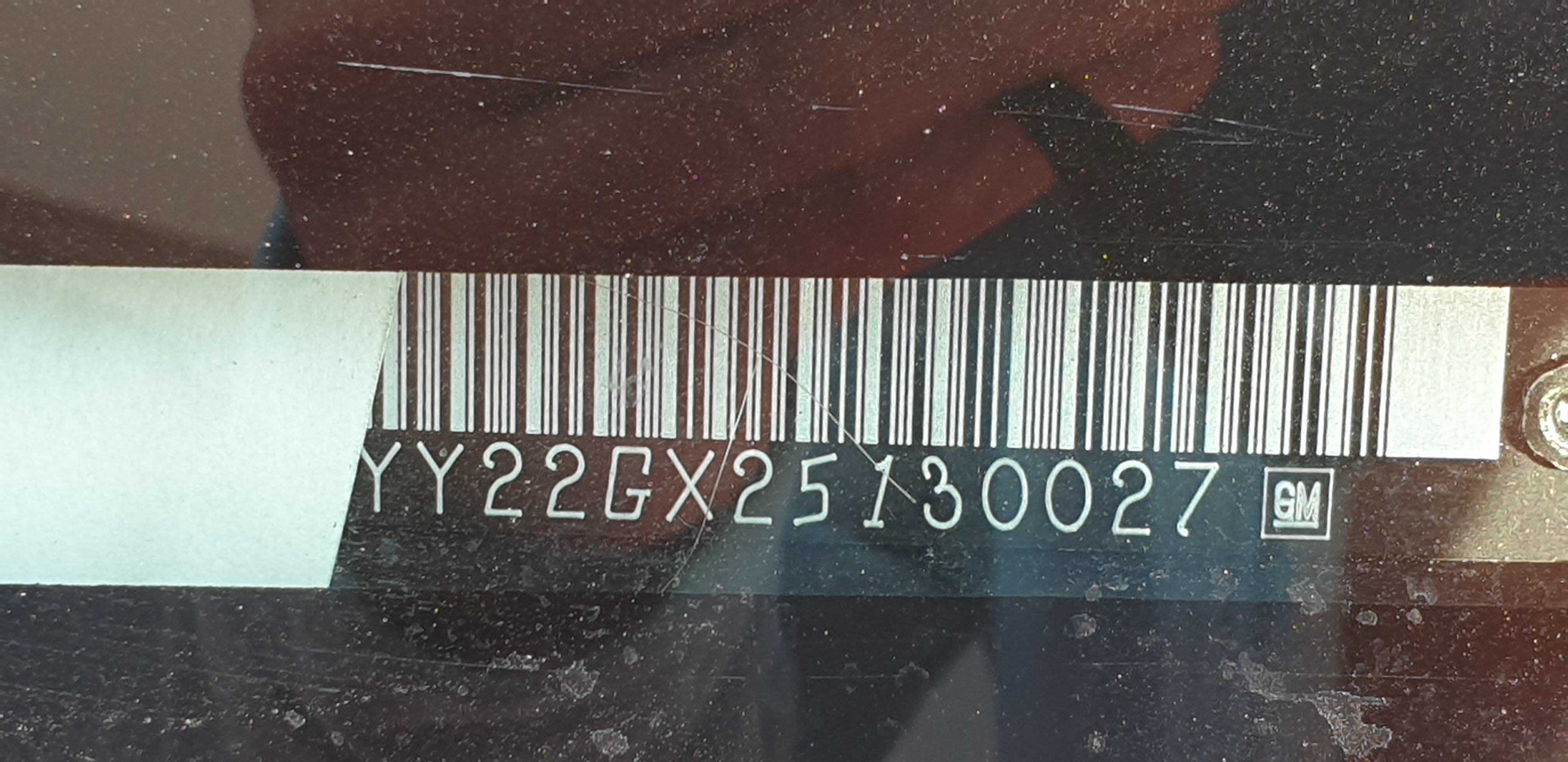

Wenn ich danach gehe habe ich doch Modeljahr 2003 weil die zehnte Ziffer der Vin eine 3 ist. Oder irre ich mich?

Hier nur Serie ohne Vorserie und Sondervarinarten
VIN 1997 1G1YY22G1V51000001 bis 1G1YY22G9V5109707
VIN 1998 1G1YY22G2W51000001 bis 1G1YY22G2W5131069
VIN 1999 1G1YY22G5X51000001 bis 1G1YY22G5X5133283
VIN 2000 1G1YY22G6Y51000001 bis 1G1YY22G6Y5133610
VIN 2001 1G1YY22G0151000001 bis 1G1YY22G015135601
Vin 2001 Z06 1G1YY12S515100000 bis 1G1YY12S515105773
VIN 2002 1G1YY22G7251000001 bis 1G1YY22G725136543
Vin 2002 Z06 1G1YY12S515100000 bis 1G1YY12S5151 XXXX Unbekannt
VIN 2003 1G1YY22G7351000001 bis 1G1YY22G7351 XXXX unbekannt
Definition der VIN1. Position
1 Ursprungsland= United States
2. Position Hersteller G = General Motors
3. Position Gesellschaft 1 = Chevrolet
4. und 5. Position Serienname YY=Corvette
6. Position 1 = Hardtop (GM Style 37 / ab 1999)2 = Coupe (GM Style 07)3 = Convertible (GM Style 67 / ab 1998)
7. PositionRückhaltesystem 2 = Fahrer/Beifahrer Airbags
8. Position Motorvariante G = LS1-Motor, S =LS6-Motor (ab 2001)
9. Position ist ein variabler Sicherheitscode
10. Position Modelljahr z.B. V = 1997 / 1 = 2001
11. Position Fabrikation 5 = Bowling Green
12. bis 17. Position Seriennummer
Jetzt müsste man die ganze Nummern sehen.
Vermute 1G1yy22GX 2 5130027
Also Geboren 2002 , LS1 Motor , Coupe 2 Türer
Aus der Vin geht auch Automatik / Schalter hervor.

Achso. Fehlt noch 1-3 bei mir. Ist ja die Fahrgestellnummer. Die steht doch bei jedem Auto eigentlich auch nochmal im Motorraum. Meißtens hinten an der Spritzwand.

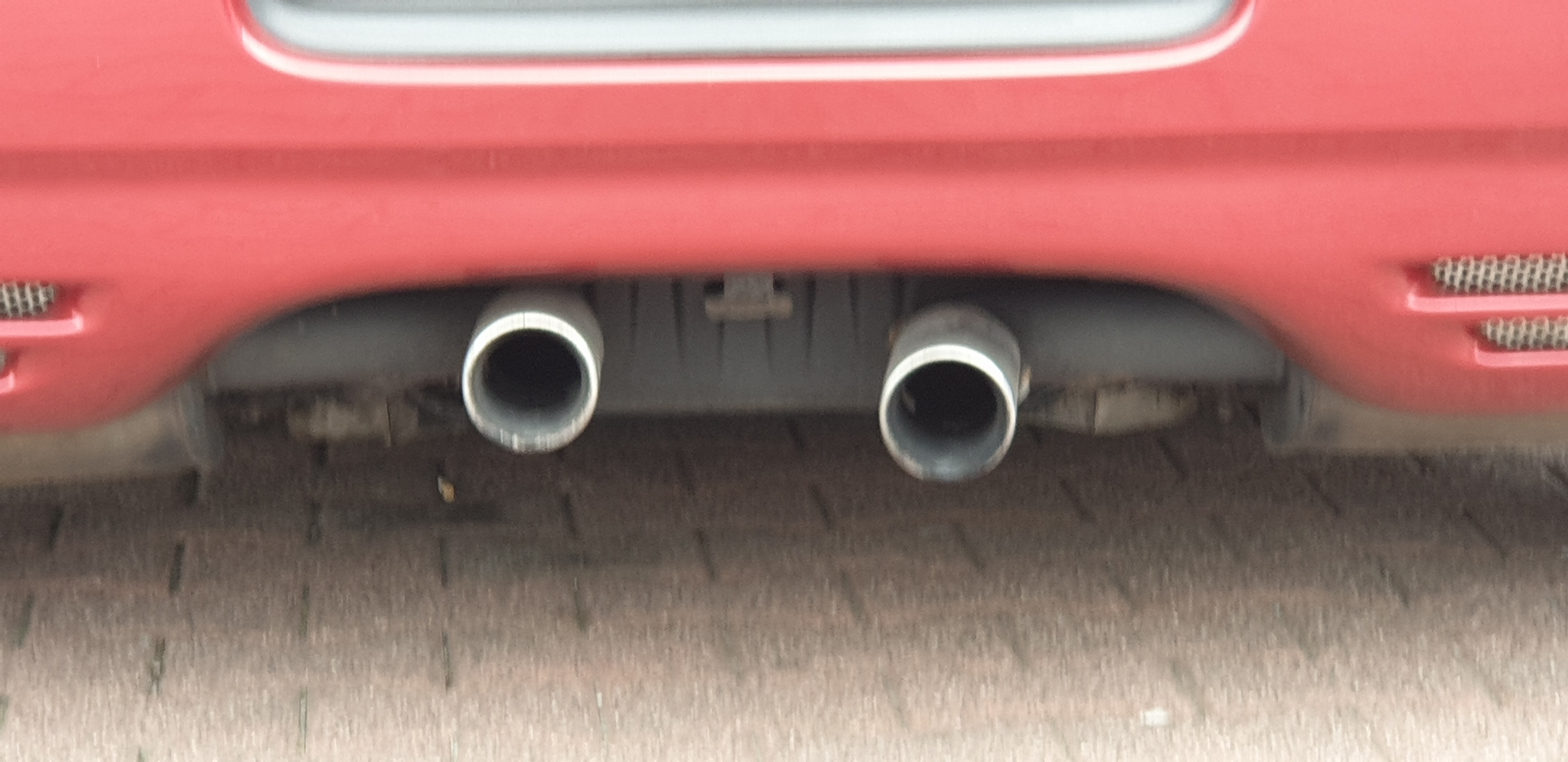

Allerdings ist da keine originale Abgasanlage dran. Hat nur 2 Endrohre statt 4 und die sind auch noch verschiedenen hoch. Das sieht mehr nach Eigenbau aus. Muß das eine Rohr abflexen und höhersetzen lassen. So wie es ist siehts beschissen aus und haben mich schon etliche darauf angesprochen.

Ich denke, die sind nicht verschieden hoch, sondern leicht verdreht! War bei meiner Anlage auch eine Zeitlang so.
Re: Modeljahr bestimmen
War ja bei meinem Kumpel, der ist Lackierer und InUnfallinstantsetzer. Dachte nämlich liegt nur an der Aufhängung. Aber die sind tatsächlich verschieden hoch. Er kanns nur abflexen und dann gleichhoch wieder ranmachen hat er gesagt. Ich mach später mal ein Foto.

Allso brauch ich fürs Modeljahr da ja eigentlich nur 3 Ziffern weiter vor rutschen weil die ersten 3 fehlen. Dann hab ich 2002.

Oder du hollst dir nen OEM Auspuff.
z.B https://www.ebay-kleinanzeigen.de/s-anz ... 9-223-4933
wenn du dich ein wenig umschaust / hörst evtl. auch billiger

Das sieht wirklich Scheisse aus

Sag ich ja. Sieht aus wie wenn das ein Pfuscher gemacht hat. Ist völlig unansehnlich.

Frag mal meinen Kumpel was weniger Arbeit macht. Abflexen und neu anschweißen oder einfach tauschen.

Ja, frag mal nach, 4 Endrohre kannste ja günstig kaufen!

Das passiert beim Rückwärtseinparken und einem hohen Bordstein.
Du siehst links die Anprallspuren am Auspuff.
