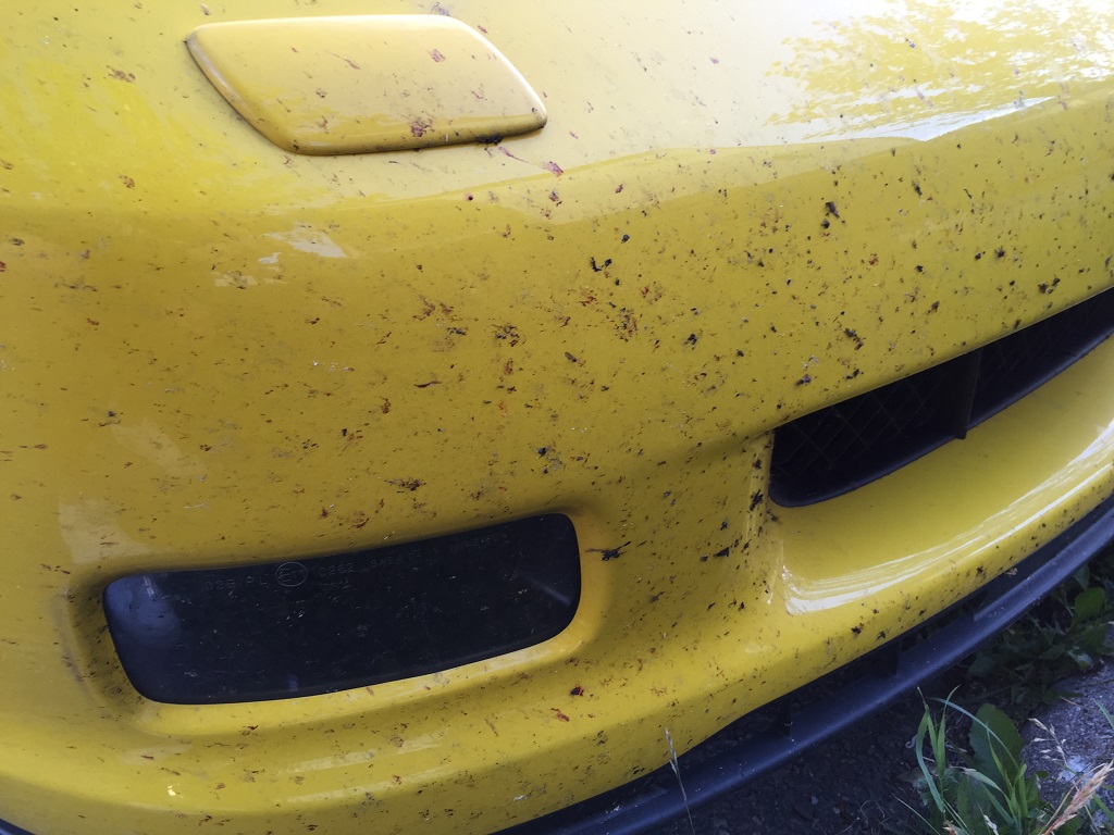

Cooler Thread
Mit was bekomme ich dieses Desaster lackfreundlich und vor allem schnell weg ??![shok [smilie=shok.gif]](./images/smilies/shok.gif)

Die Audi Folks in Le Mans nehmen ein paar Blatt "Zewa" (Haushaltsrolle), feuchten die ein und legen sie auf den Body. Nach ein wenig einwirken lassen abziehen . . . ;-)
CU
Ralf
P.S.: Funktioniert auch ohne vier Ringe auf'm Body und mit'm Benziner . . . ;-))))))

Danke Ralf
Werde es ausprobieren wenn ich nächste Woche wieder im Lande bin...kommt ja noch ein bisschen was dazu.
p.s.: nur mit Wasser anfeuchten oder noch was dazu??

NevadaRocks hat geschrieben:Cooler Thread![]()
So ein Disaster sollte man möglichstzeitnah wegmachen solange die Fliegen noch halbwegs frisch sind. Die Viecher greifen sonst den Lack an und das gibt so hässliche Rückstände. Ich mache das mit normalem Wasser aus ner Sprühflasche und kurzem Einweichen mit einem Microfasertuch. Teilweise ist das recht ekelig, so in etwa als würdest du nem Baby den Arsch abputzen. Aber musst halt durch.

@NevadaRocks
...nur Wasser! [ auch keine "CD" ;-)))) ]
Funzt wunderbar, zumindest bei 'ner roten C6 GS ;-))
Hab' ich nach 750km Insektensammeln bei >30 Grad direkt am Tag nach der Übernahme gleich ausgetestet . . .
CU
Ralf
P.S.: Dem Verfahren hat Eurosport heuer anlässlich der 24h Le Mans Übertragung etliche Sekunden Liveübertragung gewidmet ;-)
