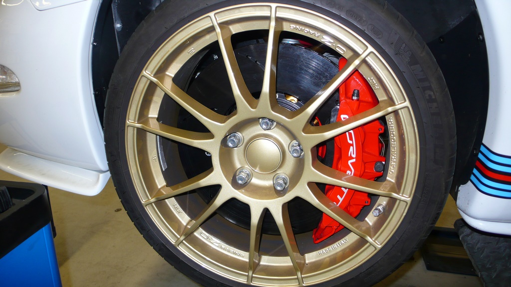

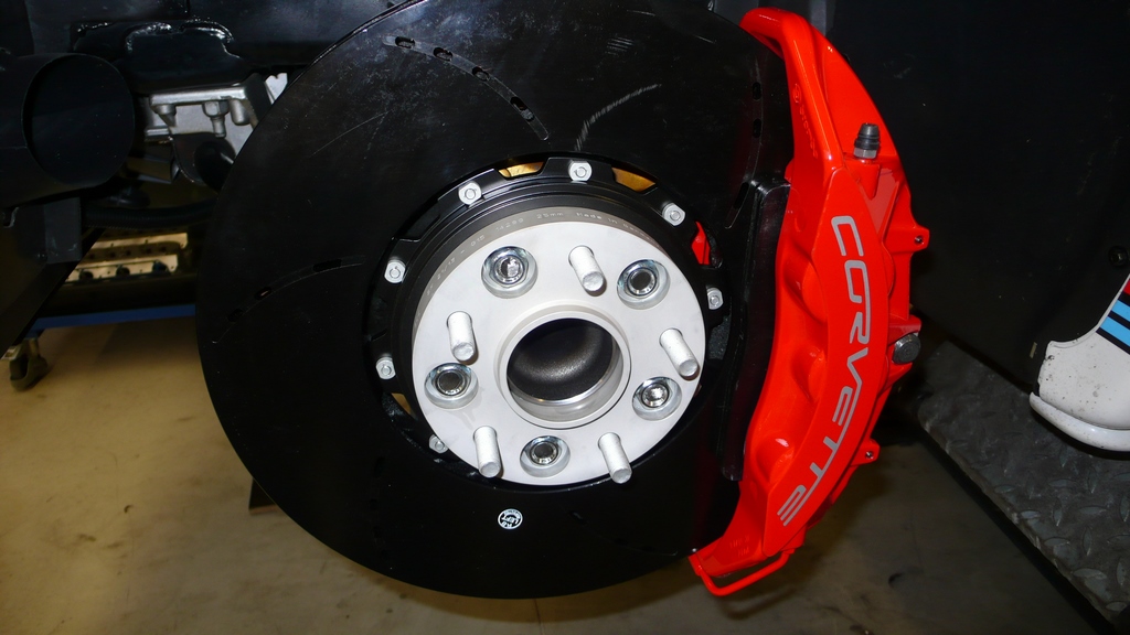

Ich verbaue zur Zeit bei mir eine C6 ZR1 Bremsanlage mit Stahlscheiben 390mmx36mm und Hawk DTC 70 Belägen.
Das passt plug and Play an die C6 mit entsprechenden Felgen.
Und Bremst!!
Und Bremst!!

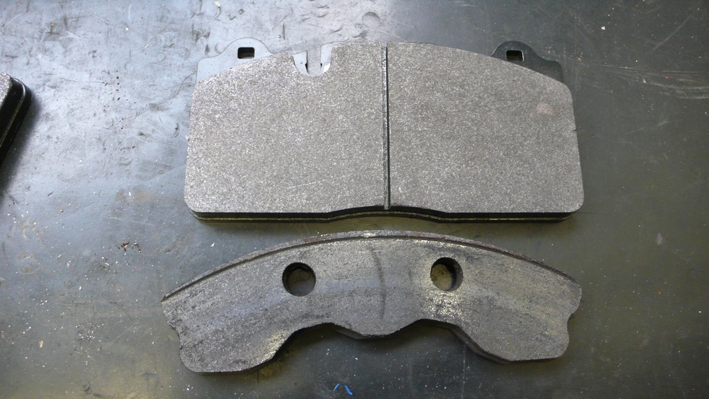

Reibfläche des Belags 18,9cmx10 cm
Unterschied alt/neu
Unterschied alt/neu
