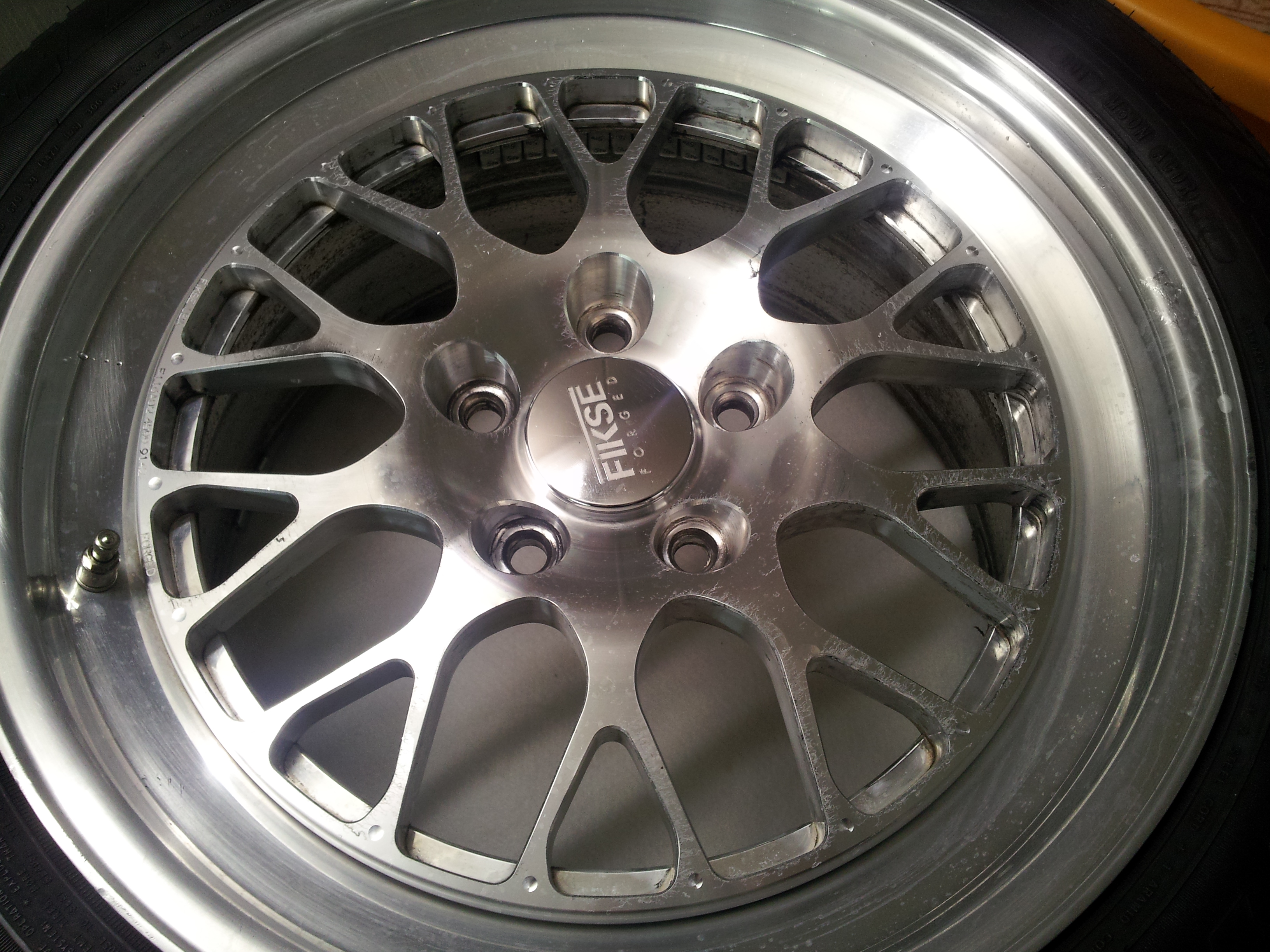

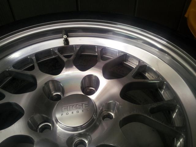

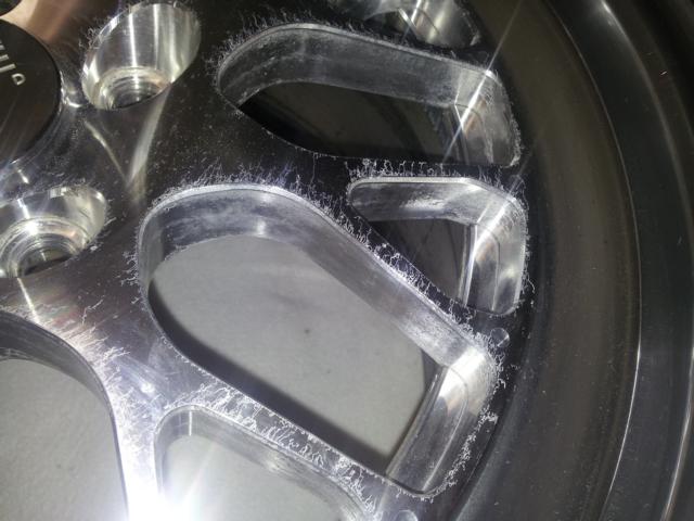

N´abend,
wie in dem thread vom Benni schon angedroht hab ich folgende Frage:
Bringt es was, die Felge mit einem Schlamm aus Backpulver/Wasser zu bearbeiten? Hat das schonmal jemand gemacht?
Die gezeigte Felge ist leider angelaufen. Die ersten Bilder zeigt die Felge bereits gereinigt (mit Spülmittel, Schwamm und Kärcher).
Es sieht auf dem Photo wesentlich schlimmer aus als es tatsächlich ist da das Rad direkt unter einer Lampe liegt!

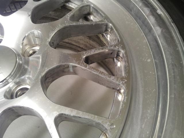

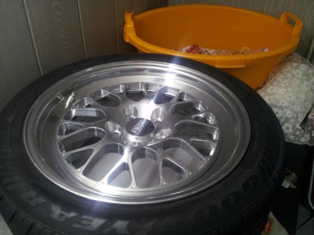

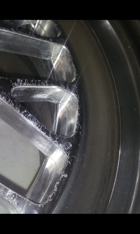

Re: Angelaufene /korrodierte polierte Alufelgen behandeln
Und hier die Bilder nach der Bearbeitung mit einer Metallpolierpaste aus der Tube! Es sieht wesentlich besser aus wie ich finde, allerdings geht das Angelaufene davon nicht weg. Im hellen Licht fällt es jetzt sogar noch mehr auf.
Gib die Felgen zu Rainer (Speutz), der verdichtet sie dir für 400 Euro komplett der Satz und die sehen aus wie neu.
Habe das bei ihm mit meinen CTS Felgen machen lassen mit einem top Ergebnis.
Hallo Andre
Die Sterne werden wohl mit transparent Kunststoff gepullfert sein. Diese Schicht wurde von Feuchtigkeit unterwandert und das Grundmaterial Alu gammelt jetzt unter der Versiegleung vor sich hin.
Wenn es wieder piko bello haben werden soll, geht das nur über Versigelung komplett entfernen und neu aufarbeiten, und da bietet sich bei den gezeigten Felgensternen das Hochglanzverdichten doch perfekt an.
Da ich auf den Bildern meine eine mehrteilige Felge zu erkennen, hierzu den Stern demontieren und ab dafür.
Wenn noch Fragen dazu sind kannst micht auch gerne anrufen.
Hallo Andy,
Das sieht aus als wäre der Klarlack unterwandert, da hilft nur noch eine Profibearbeitung ,wie hier bereits geschrieben.
Moin André,
die Felgen sind mit Klarlack überzogen. Backpulver oder Politurpaste nützen da gar nichts, da schubberst Du nur auf dem Lack rum, die Korrosionsspuren sind aber unter dem Lack.
Also, hilft nichts, der Lack muß runter, dann kann die Felge aufbereitet werden.
Wichtig ist dann noch die Versiegelung, dazu hatte ich Dir ja schon was geschrieben.
