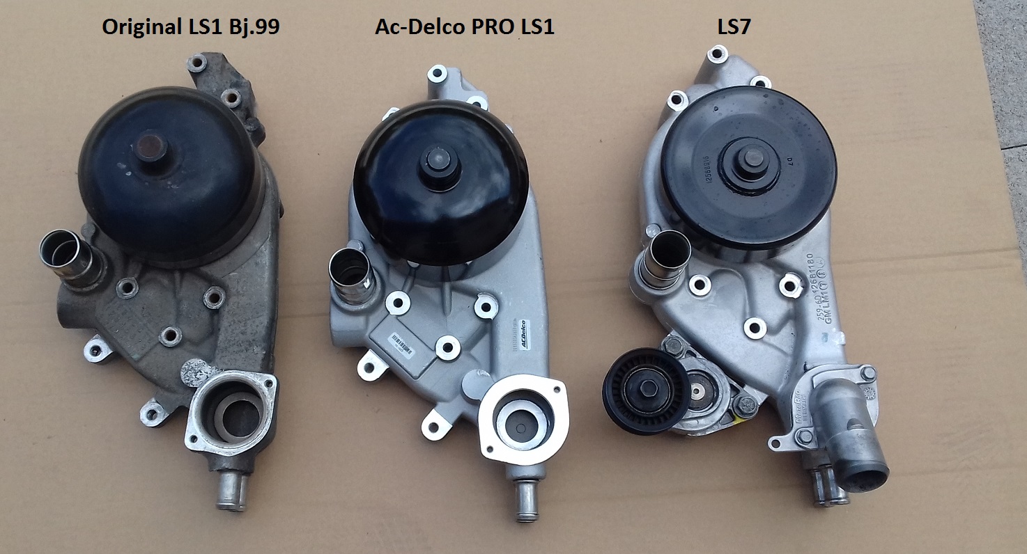

So, die neue LS1 Pumpe von AC-Delco Pro ist nun verbaut.
Ergebnis: die gleichen Temperaturen wie mit der LS7 Pumpe
Also ist an der LS7 Pumpe wohl doch nichts anders, und kaputt ist sie auch nicht.
Die alten LS1 Pumpen von früher waren wohl einfach besser, als das was heute so auf dem Markt ist...
Jetzt werd ich wohl wieder die LS7 Pumpe verbauen (die ist wenigstens etwas leichter) und den dicken LG Kühler dazu.
Was anderes fällt mir jetzt nicht mehr ein....

andree hat geschrieben:So, die neue LS1 Pumpe von AC-Delco Pro ist nun verbaut.
Ergebnis: die gleichen Temperaturen wie mit der LS7 Pumpe![]()
ich kann das auf dem Bild nicht erkennen, aber kann es sein, dass sich das Thermostatgehäuse bei der alten und der neuen LS1-Pumpe unterscheiden? Das kann massive Auswirkungen auf die Strömungsverhältnisse haben. Ich glaube auch nicht, dass die alten Pumpem "besser" waren, sondern sie haben einfach eine andere Kennlinie und anscheinend verträgt sich die Kennlinie der alten Pumpe besser mit dem noch eingebauten Kühle der C5, dessen Lamellen sich meines Wissens deutlich von dem in der C6 mit dem LS7 verbauten Kühler unterscheiden. Auch die Ausgleichsbehälter von C5 und C6 sind vermutlich nicht von Lage und Konstruktion her identisch, was sich erheblich auf die Druck-und Strömungsverhältnisse auswirkt.

Hallo, das Thermostatgehäuse der beiden LS1 Pumpen ist identisch.
Sieht nur auf den Bildern unterschiedlich aus, weil die alte teilweise dunkel angelaufen ist.
