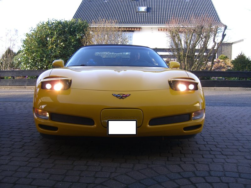

Peter/Hamburg hat geschrieben:Moin,
ich kann da nun nur für mich sprechen, denn ich hab weder die US - noch die EU Scheinwerfer drin. Ich hab den Umrüstsatz von Hella mit den DE Scheinwerfern eingebaut. Das Licht ist wirklich gut und die Optik perfekt.
Das sehe ich genauso, Peter. Dadurch, dass die Scheinwerfer nicht komplett ausgefahren werden, wirkt es dynamischer und die Doppellampem sehen einfach nur spitze aus.

Bilder muss ich mal raussuchen. Wir haben vom Hamburger Club mittlerweile eine ganze Reihe von C5'en intern umgerüstet. Wir haben den günstigeren Satz genommen ( 459.- Euro) http://www.uwf-interieur.com/ und nicht den teuren, der im CF angeboten wird. Dazu muss ich aber auch sagen, dass ein Corvetteclubmitglied von uns dazu noch einen komplett neuen Kabelbaum gebaut hat und das Flattern der Scheinwerfer ist auch abgestellt worden. Bei uns ist das Abblendlicht auch außen und das Fernlicht innen. Bei dem aus dem CF ist es genau andersrum. Unterm Strich kostet unser Satz die Hälfte nur. Ok, die Verblendung vom anderen Satz ist schon hübscher aber dafür über 1000.- Euro bezahlen
....geht gar nicht. Die DE Scheinwerfer sind jedenfalls dieselben. ![good [smilie=good.gif]](./images/smilies/good.gif)

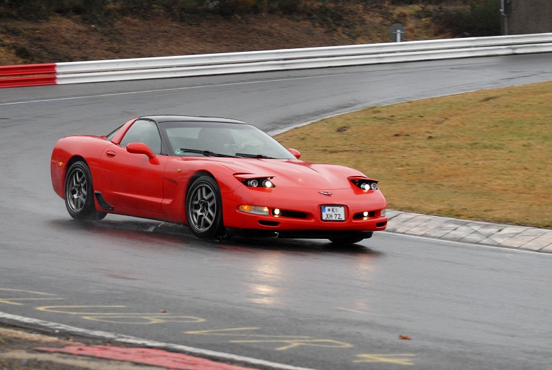

Flex hat geschrieben:Stell doch mal ein Bild ein!
Bitteschön!
- qzam6h.jpg (95.45 KiB) 23742-mal betrachtet

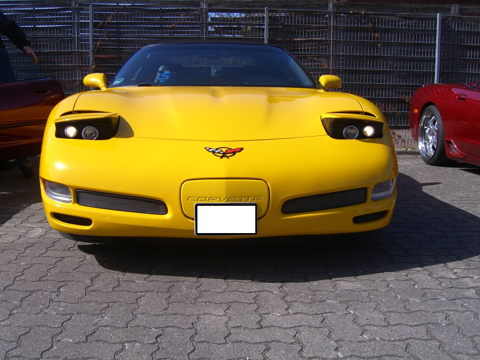

Re: Warum es keine Klappscheinwerfer mehr gibt...
Diese Corvette hat die aus dem CF angebotenen, zu sehen an den Abblendlichtern innen.
Der Kabelbaum wurde deshalb geändert, damit man alle 4 Scheinwerfer zu gleicher Zeit zum Leuchten bringen kann, so ist die Lichtausbeute am größten. Zusätzliche Sicherung wurde auch noch mit verbaut. Funzt einwandfrei.

Peter/Hamburg hat geschrieben:Diese Corvette hat die aus dem CF angebotenen, zu sehen an den Abblendlichtern innen.
Ja, die habe ich von Birger/CustosOnLinux gekauft und einbauen lassen. Die Kunststoffverkleidungen scheinen zu fehlen. Die müssen wohl gerade beim Lackierer gewesen sein. Ein besseres Foto habe ich aber auf die Schnelle nicht gefunden.
Dann entspricht das also in etwa der Optik des günstigeren Sets - Bis auf die vertauschten Scheinwerfer.
Sieht immer noch 16-18mal besser aus, als die originalen Röhrenfernseher. Obwohl die Optik ja mittlerweile fast latte ist...
sorry Leute da muß ich jetzt mal reingrätschen!
Das Set kostet nicht über 1000 Euro als Halogen Variante, sondern liegt deutlich darunter. Die Xenon Variante ist natürlich teurer, was durch das zusätzliche Xenon Set, einem kompletten handgefertigten Kabelbaum und die mittlerweile über 300 Euro teure Scheinwerferreinigungsanlage kommt.
Wenn man die Mitbewerber Variante auf Xenon umrüstet wird man ebenfalls in den Bereich kommen, außer man arbeitet nicht TÜV konform. (z.B. wenn man die Reinigungsanlage wegläßt, oder billige Japan Xenon Brenner ohne Zulassung verbaut etc.)
Bei Robert Bild fehlen die Verkleidungen aus GFK. Diese sind nicht nur für die Optik, sondern auch für den Luftwiderstand und Schutz der Komponenten vor Wasser, Steinschlag und Dreck wichtig.
So wie auf dem Bild kann der Wind unter die Deckel greifen und ggf sogar Schaden anrichten.

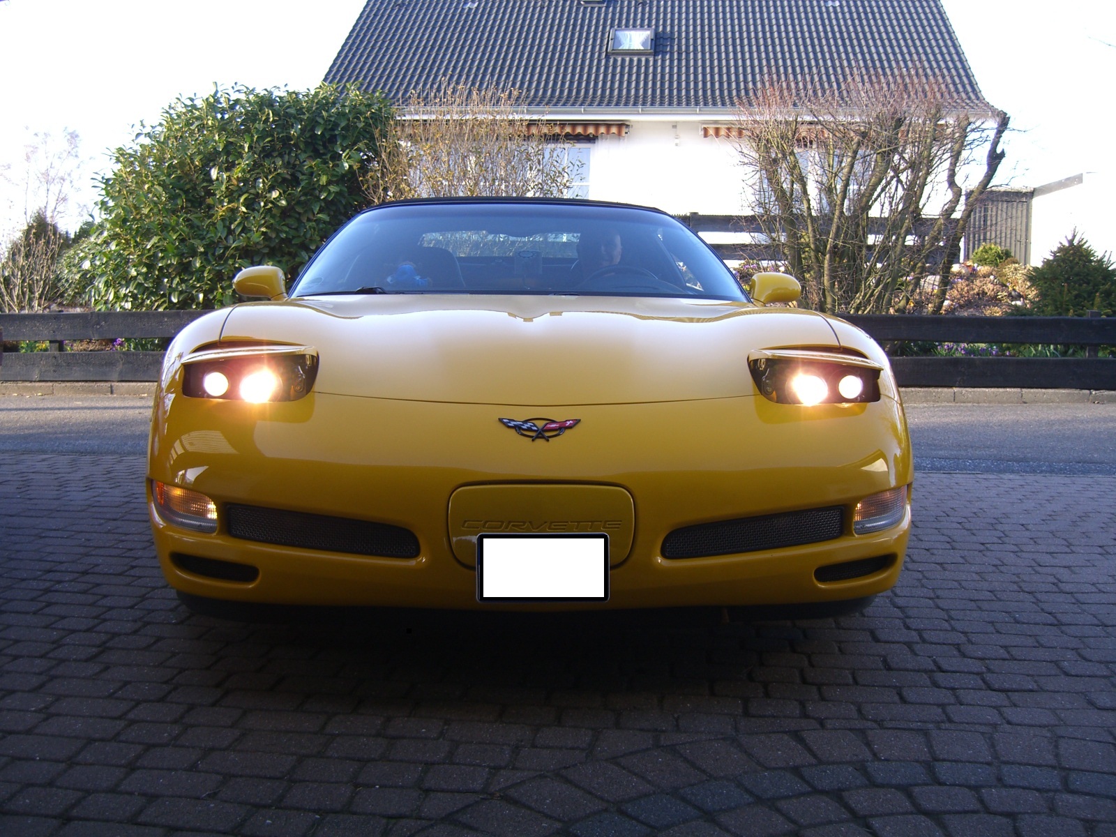

Licht: sehr gut ............ vor allem wenn man im Dunkeln beispielsweise auf der Landstrasse mit voller Flakbeleuchtung fährt. Wenn man den Unterschied zu den US Leuchten kennt..... wie Himmel und Hölle ![smoke [smilie=smoke.gif]](./images/smilies/smoke.gif)
