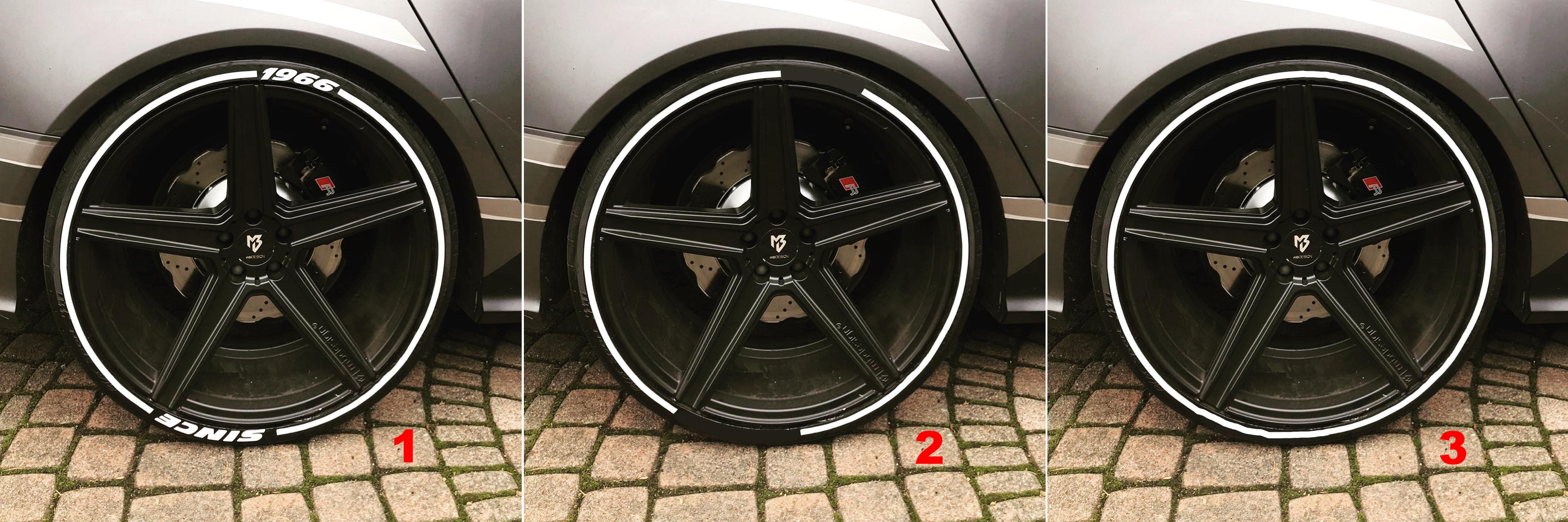

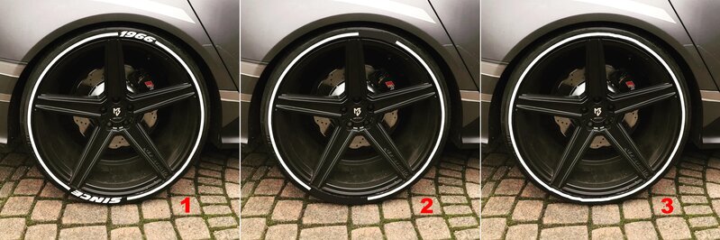

hat Jemand schon mit den weissen "Streifen" gearbeitet?
Kann man daraus auch einen kompletten Ring erstellen?
Welchen Durchmesser hätte dann dieser Ring?
