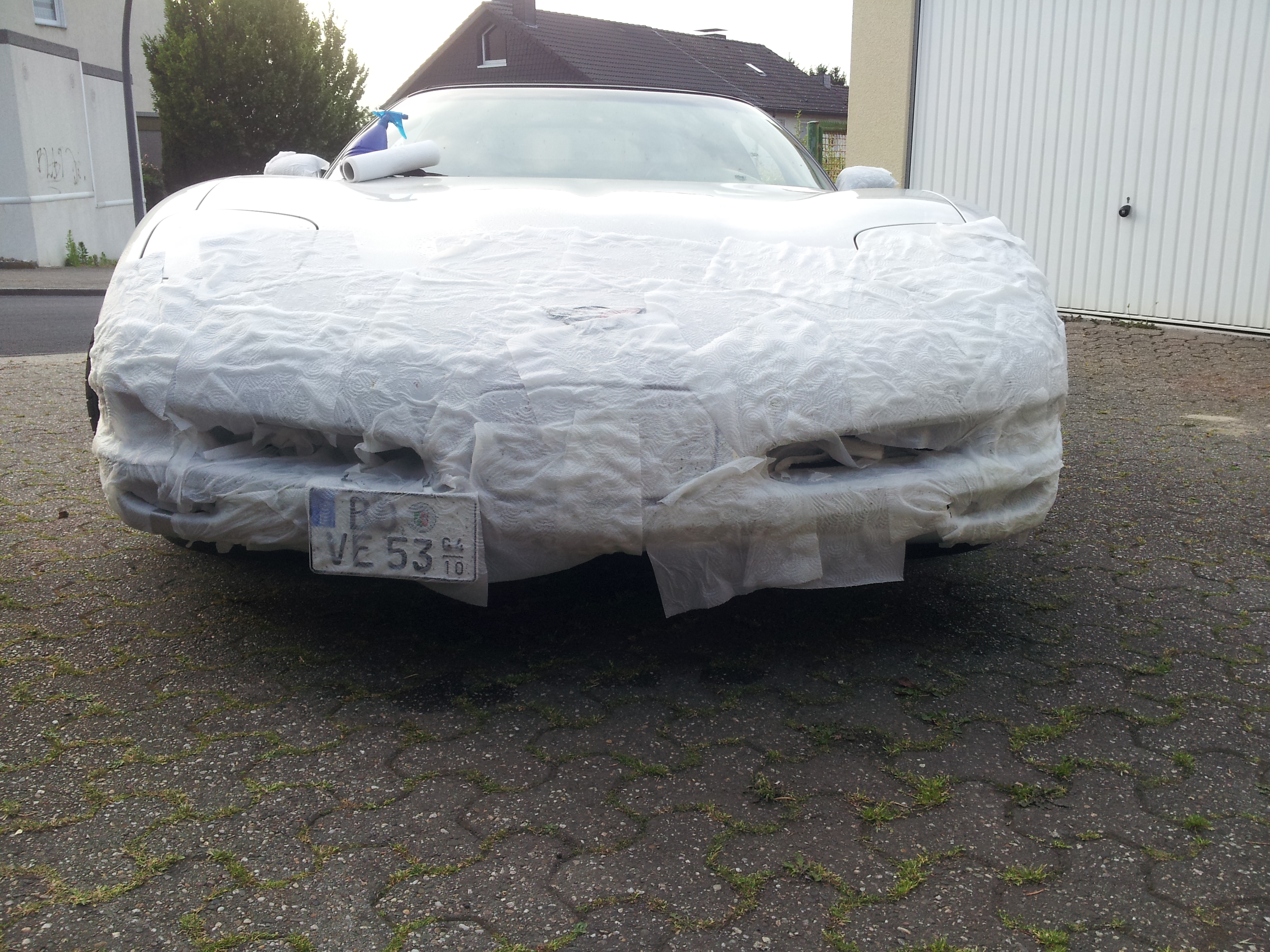

@NevadaRocks: Matthias, den Tipp mit den Zewatüchern hab ich nach der Rückfahrt vom Bodensee gemacht. So dolle ist das nicht. Die Tücher sind ruckzuck trocken und veabschieden sich vom Frontbumper. Einige nehmen auch Zeitung und sprühen die nass.
Re: Wie haltet Ihr's mit der Sauberkeit!? ;-)
Hier kann man auch ein großes Badehandtuch nehmen, das hält die Feuchtigkeit fiehl länger, es geht ja letztendlich darum die Fliegenmüll ein zu weichen damit er sich leichter vom Lack löst...

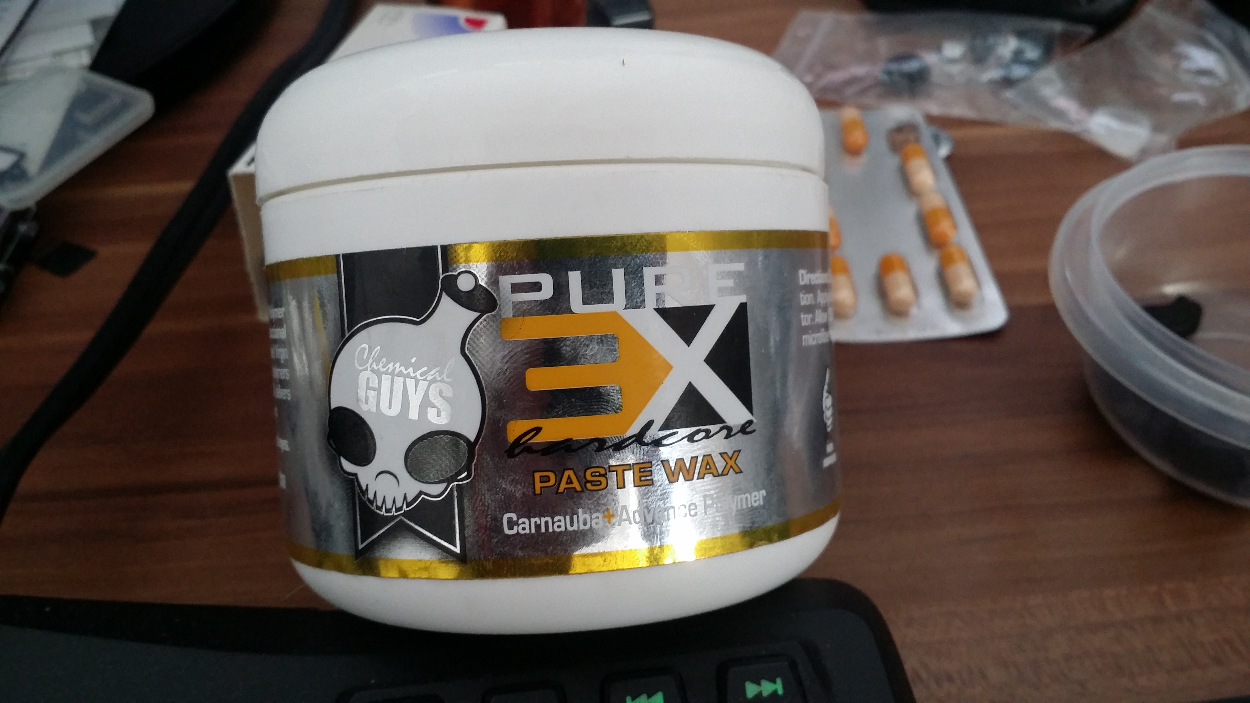

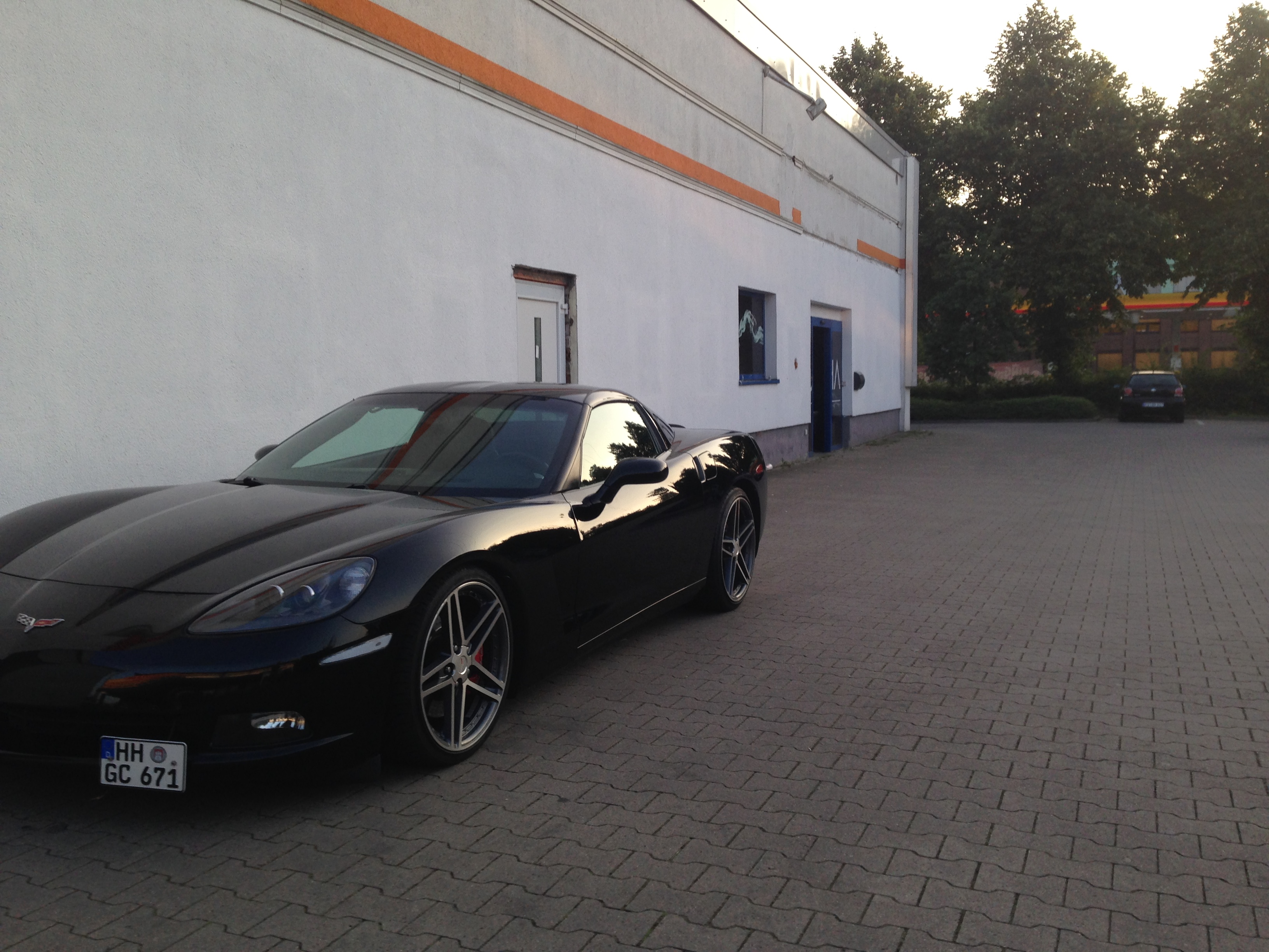

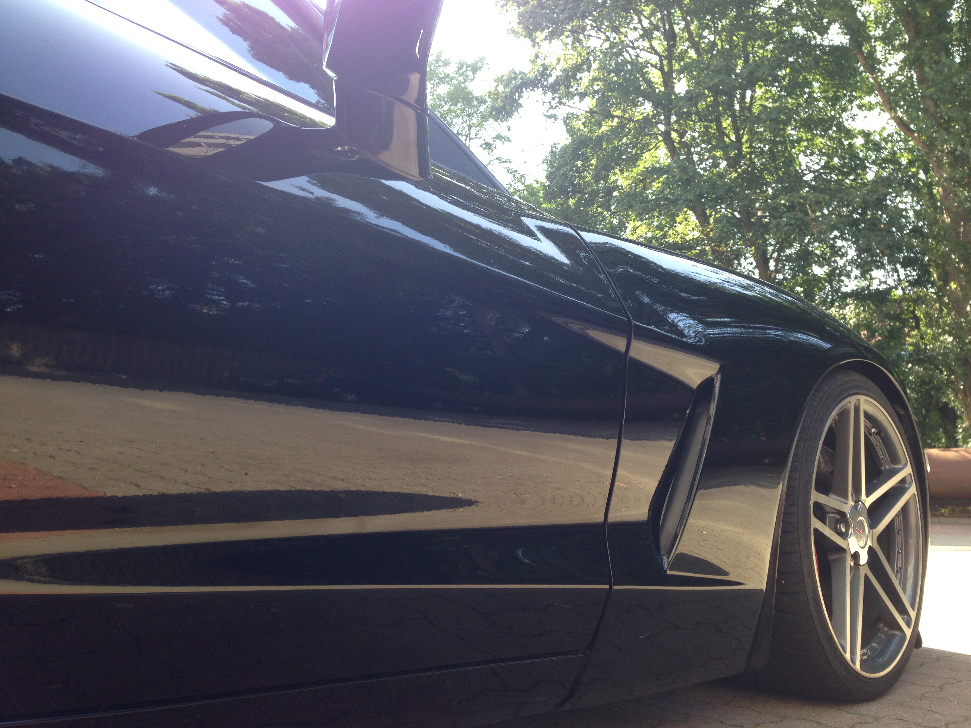

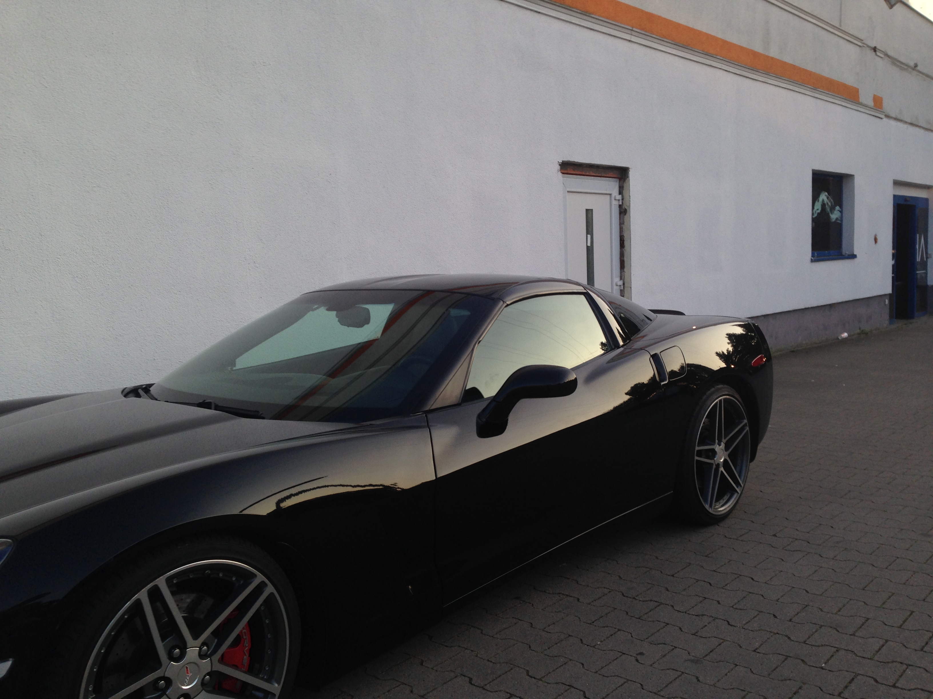

Mein Auto wurde heute gewaschen dann mit Knete Bearbeitet und dreimal Poliert mit was weiß ich nicht
und als letztes wurde es hiermit Versiegelt.

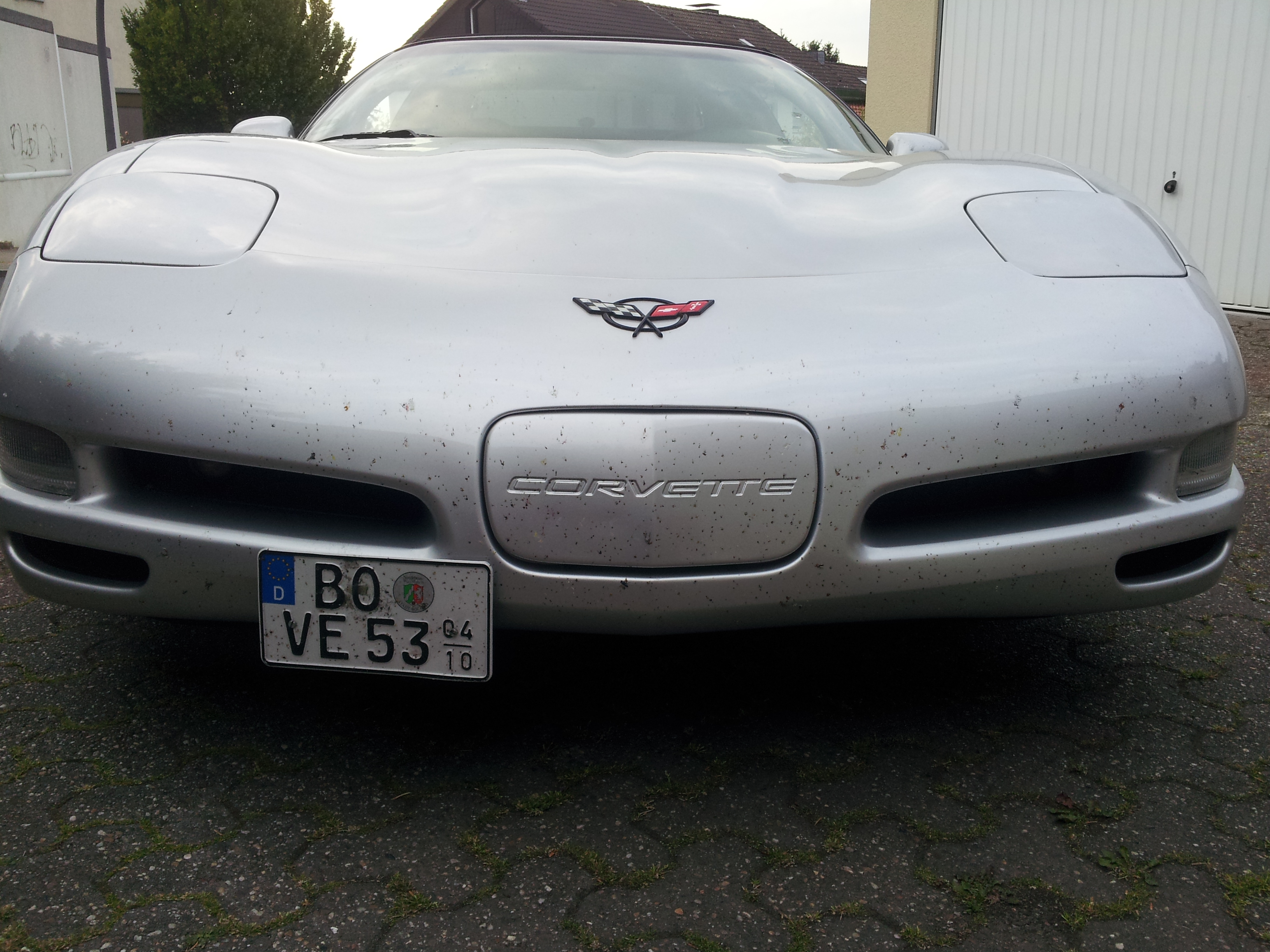

NevadaRocks hat geschrieben:Cooler Thread![]()
Mit was bekomme ich dieses Desaster lackfreundlich und vor allem schnell weg ??
Hallo Matthias,
nehme ein Baumwolltuch und feuchte es in einen Eimer Wasser mit Autoshampoo gut an.
Dann auf den Bumper legen 1/2 Stunde warten und die netten Tierchen sind angelöst und lasssen
sich dann bequem ohne Chemie entfernen.
Gruß Bob_50
