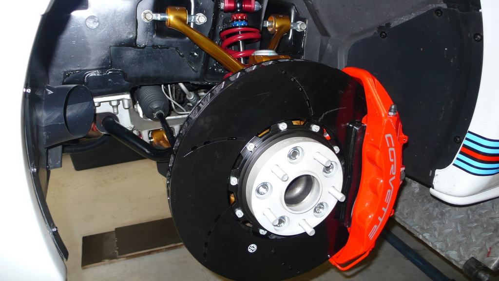

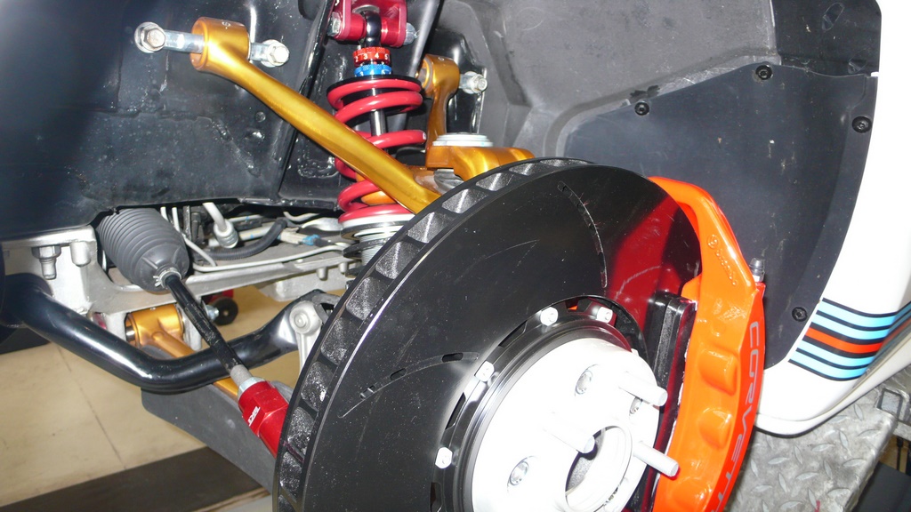

Ich fahre an der VA komplett C6 Z06 Achse und Achsschenkel und Lenkung.
Ich hatte die Felgen extra mit eine hohen ET bestellt um Luft für Umbauten zu haben.
Ich fahre zusätzlich eine 25mm Spurverbreiterung und habe noch ausreichend Radabdeckung.
