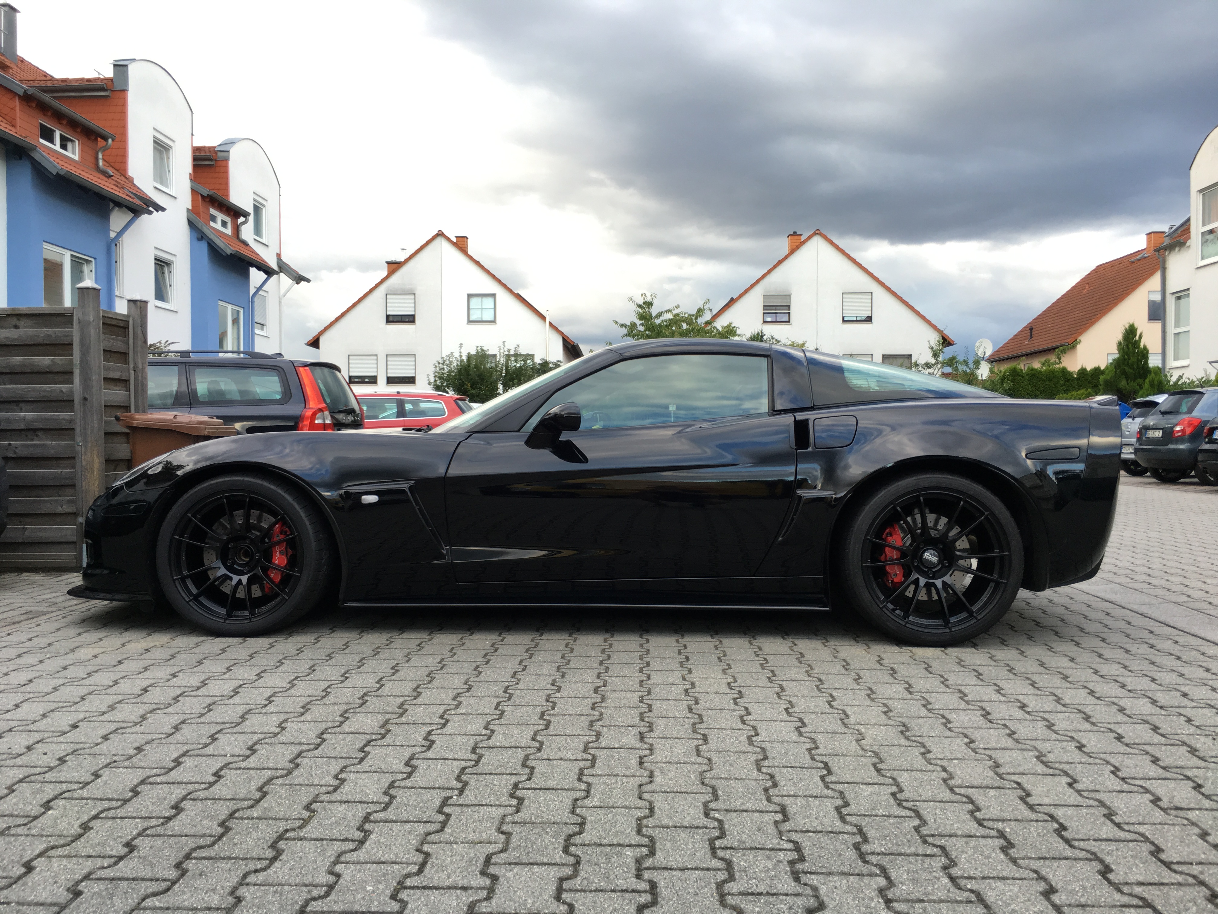

Mainhattan Wheels in Darmstadt hat es hinbekommen
Top Laden! Kann ich nur empfehlen. Reifen sind auf den neuen Felgen drauf. 4 neue Sensoren drin. Die muss ich nach meinem Urlaub noch anlernen lassen.
Jetzt fährt sich die Z auch wieder wie ich es von meiner alten gewohnt war
. Vorne jetzt auch die Super Sport ZP drauf.
Fehlen nur noch die 2 vorderen Radnabendeckel die noch irgendwo bei O.Z. rumliegen
