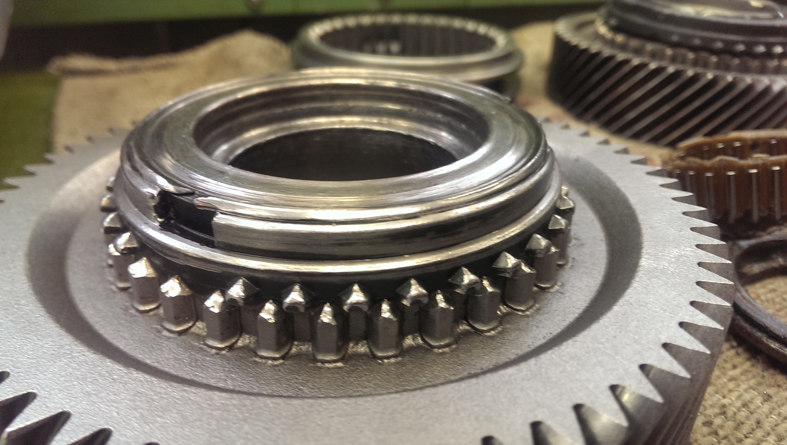

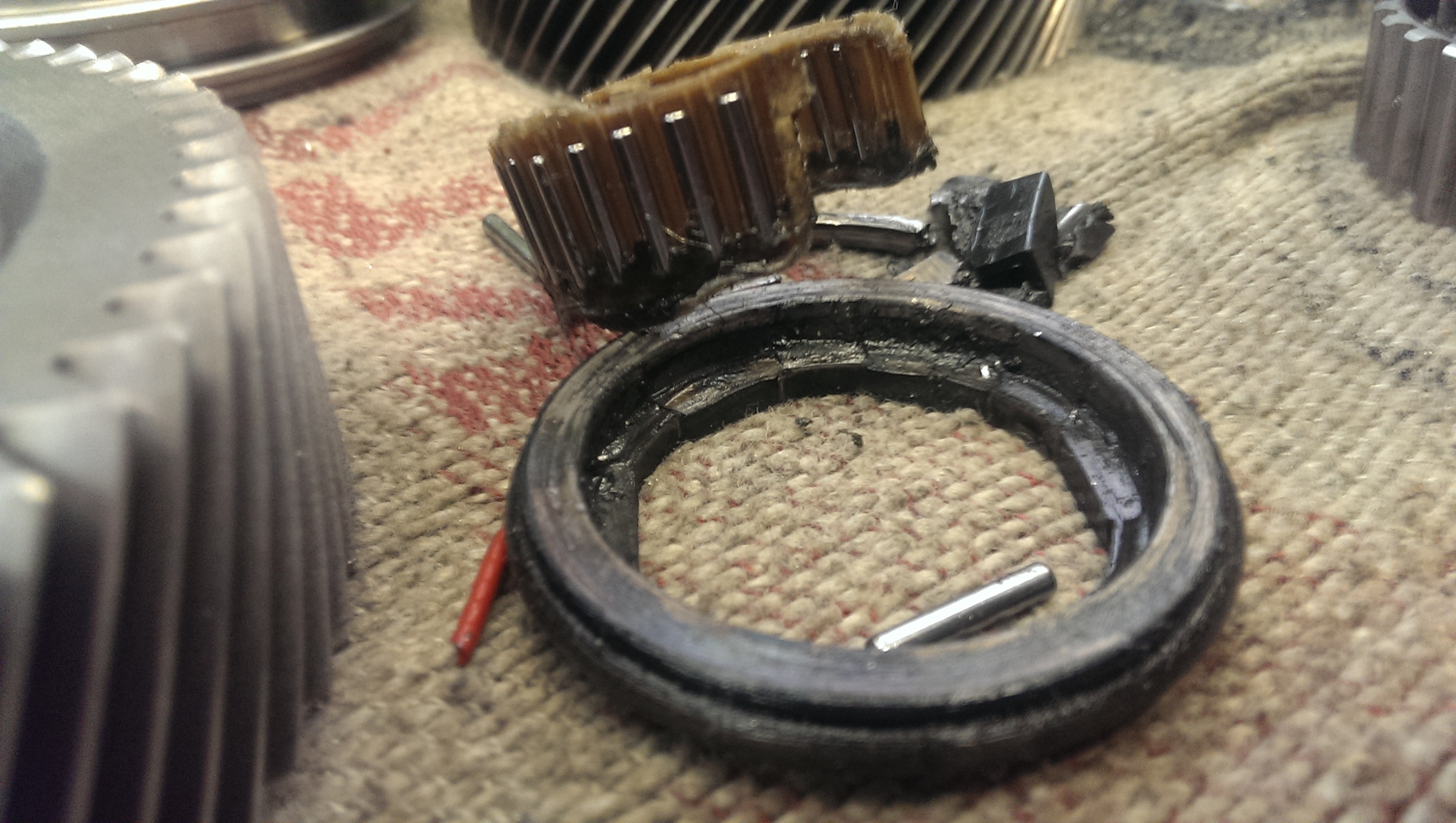

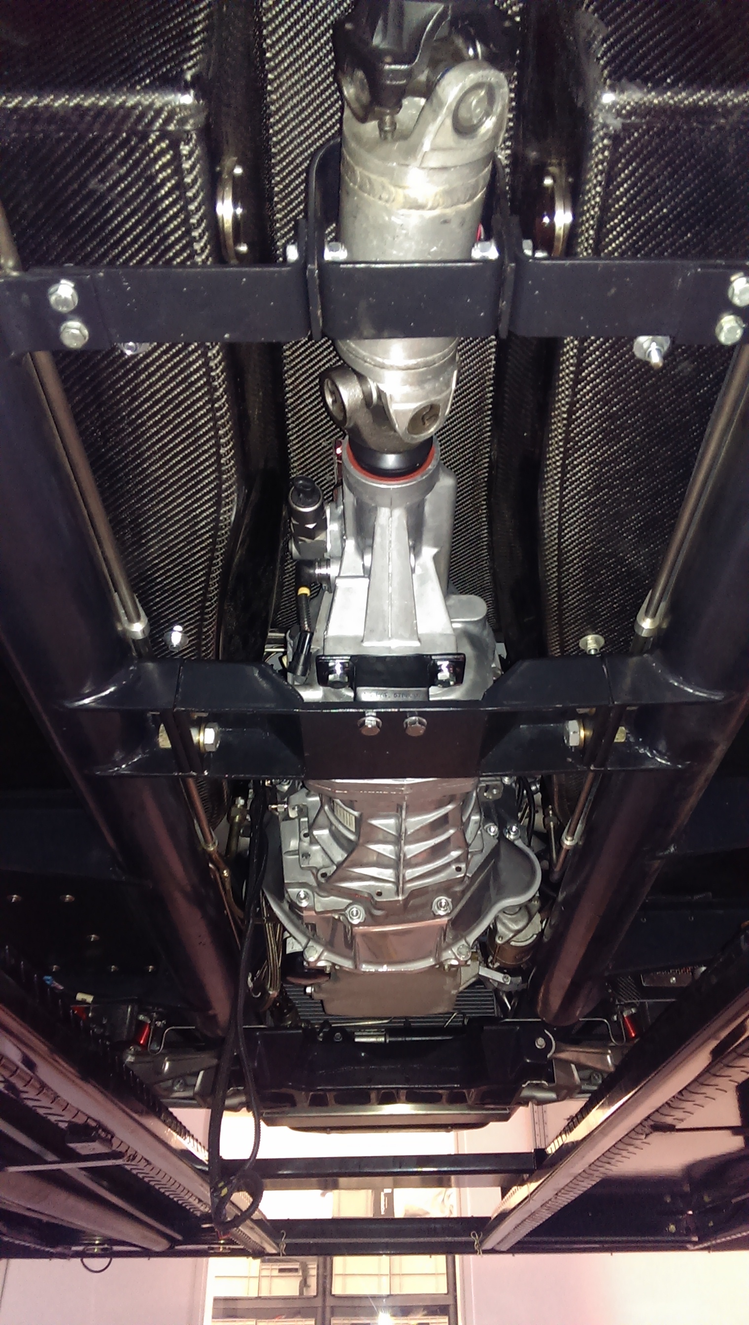

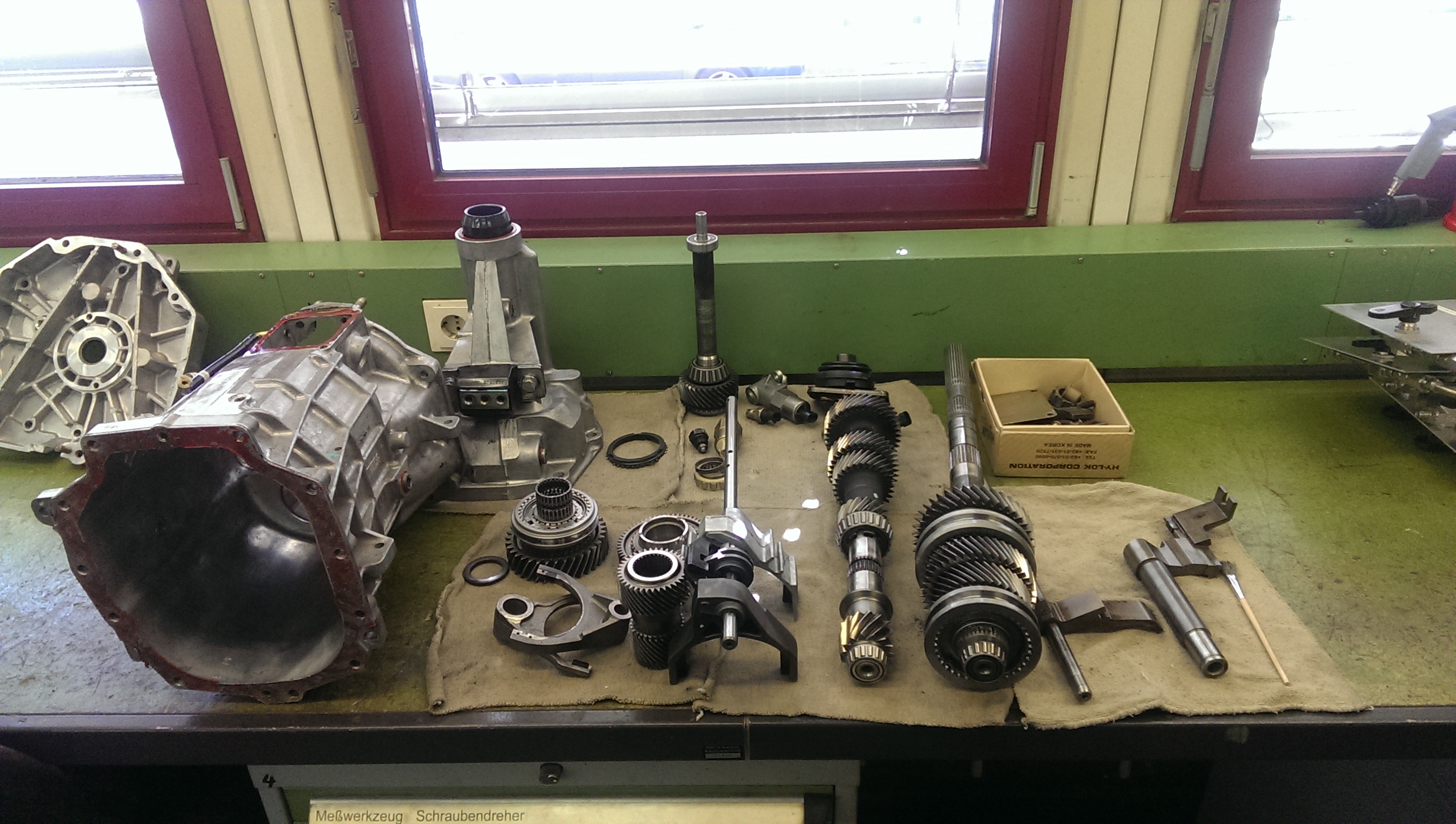

Das passiert wenn ein T56 (Viper) zu warm bekommt...Die Nadellager im 5. und 6. Gang haben Kunstoffkäfige und diese lösen sich bei hohen Temperaturen auf. Folge, das 6. Gang Rad kippt leicht, die Anlaufscheibe der Countershaft-Extension zerreibt es und der Verschleiß steigt jetzt exponentiell. Laufleistung 10.000km
Gruß, Ralf

Hallo Kollegen,
das Nadellager ist nicht das Problem beim T56-Getriebe.
Es ist der Plastikring, der am Messingschleifring des Rückwärtsganges sitzt. Dann ist das Spiel zu groß und führt langfristig zu Schäden.
Wenn der durch eine Metallscheibe mit 10 oder 11 mm Dicke ersetzt ist, dann gibt es kein Spiel mehr und das Getriebe hält seit nunmehr als 100.000 km, trotz Langstreckenpassagen nach Italien mit weit über 250 km/h auf der Autobahn.

Re: T56-Getriebe Hitzetod
Friedel, den Plastikring gibt es bei meinem Getriebe überhaupt nicht, das war kein Rückwärtsgang Problem. Das hier betrifft nur die direkt am Motor angeflanschten T56 mit 2-teiligem Countershaft.

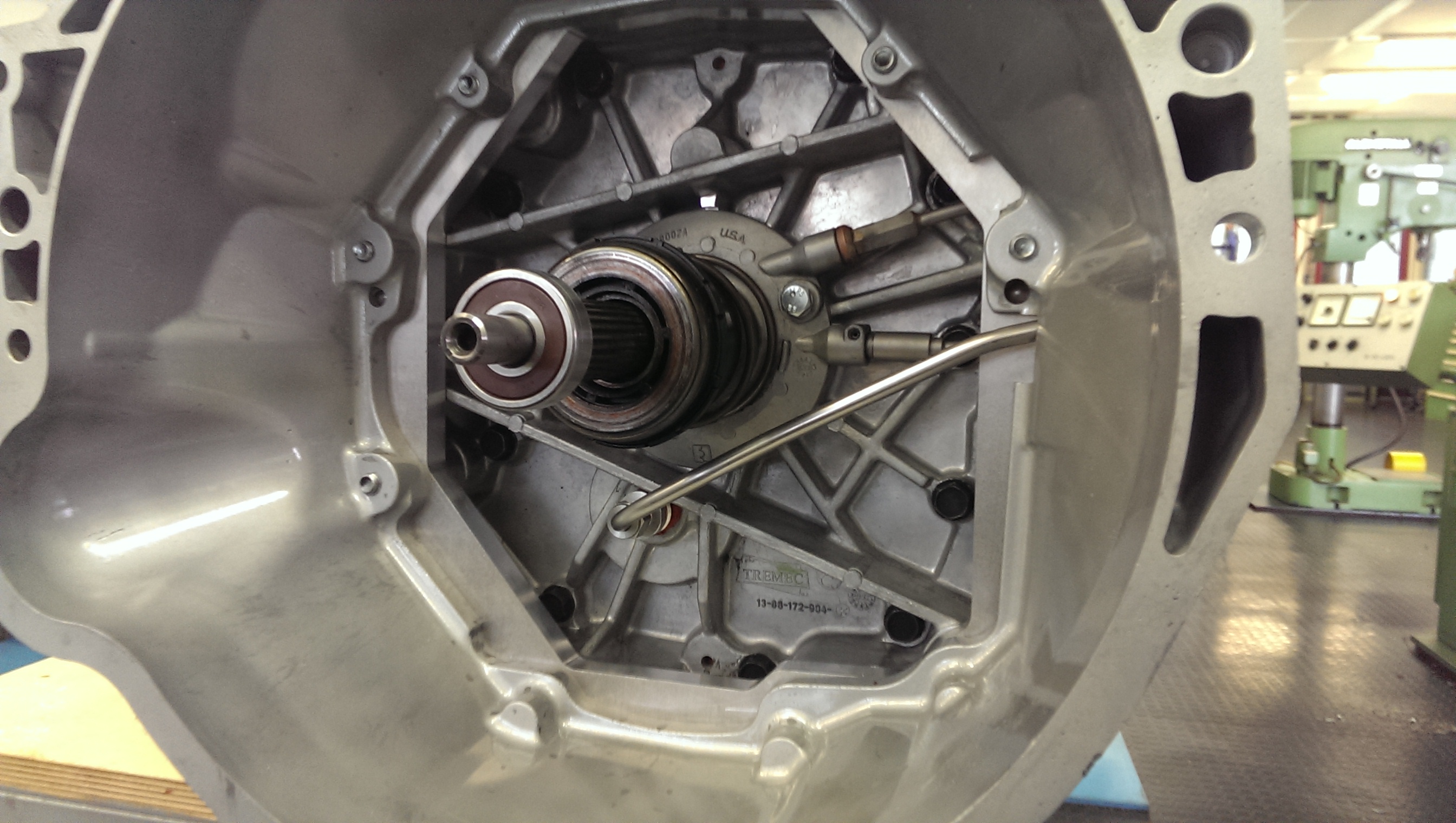

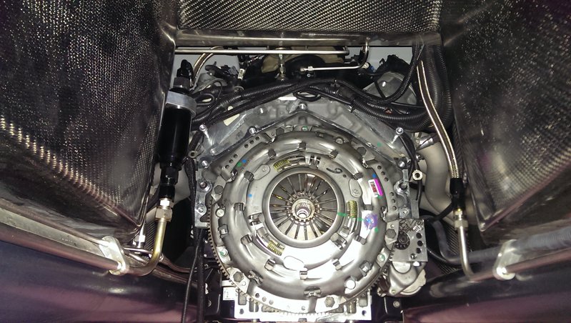

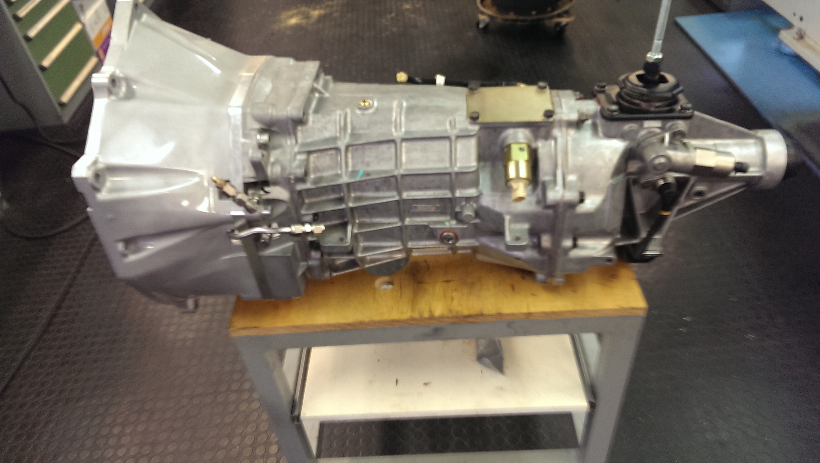

Es ist vollbracht, konnte heute die Ersatzteile am Zoll abholen und habe direkt alles zusammengebaut und das Lagerspiel eingemessen. Um in Zukunft nicht mehr dieses Problem zu bekommen wird mit einer kleinen Ölpumpe direkt Öl in die betroffene Hohlwelle gepumpt.
Gruß, Ralf

Hi Ralf,
sind bei Deiner Glocke die Ölleitungen schon vorgesehen gewesen ?

kettwicht hat geschrieben:Hi Ralf,
Die 6mm Leitungen sind vom Ausrücklager, die dickere Leistung ist für die Ölzufuhr ins Getriebe.
