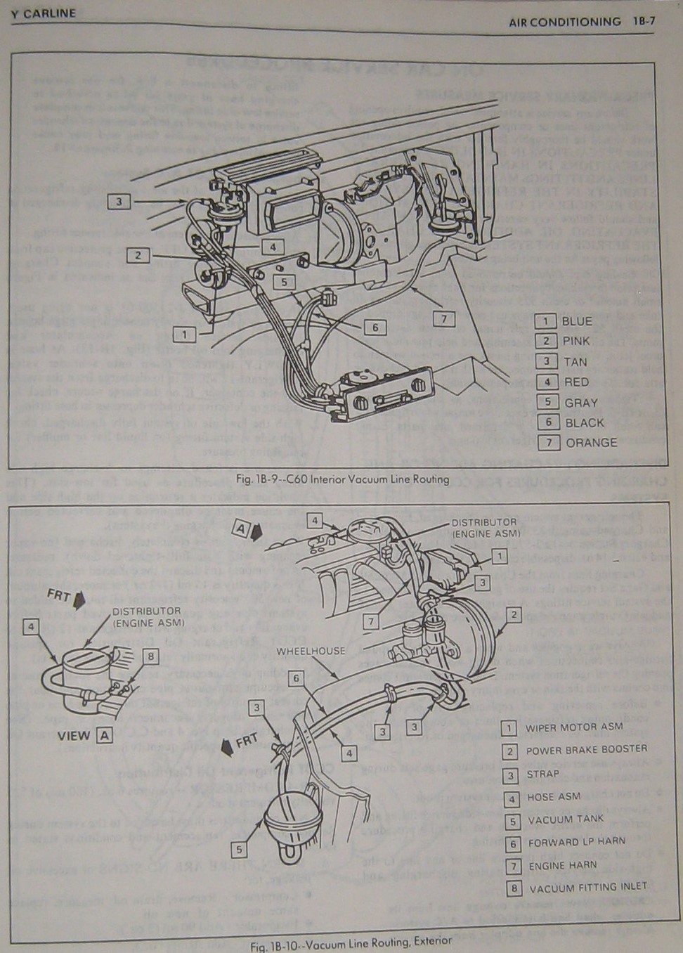

falls das Heizungsrohr nach dem Regelventil heiß ist, kann das Problem eigentlich nur in einer defekten Klappensteuerung liegen. Kenne mich mit der manuellen Heizungsanlage leider nicht aus, die Klappen werden aber vermutlich über einen Schieberegler mit Bowdenzug bedient. Hier solltest Du mal anfangen zu suchen.

Hallo Reiner, ja, das ist auch mein Plan, allerdings brauche ich dafür ne Idee wo und wie das System aufgebaut ist. Hast Du oder jmd. hier davon Pläne etc.?
