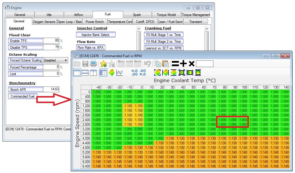

bei der Abgasuntersuchung wird bei meinem Baujahr der CO- und Lambdawert gemessen.
Während der CO-Wert keine Probleme macht, ist der Lambdawert bei erhöhter Drehzahl (ca.2500-3000 U/min) immer leicht über dem maximal zulässigen von 1,03.
Erst nach einigen Versuchen klappt es dann, und er rutscht leicht unter die 1,03.
Um es den Prüfern bei der nächsten Messung etwas einfacher zu machen, möchte ich diesen Wert mit Hilfe des HP-Tuners etwas im Bereich zwischen 2000-3000 U/min senken.
Dazu hab ich die Tabelle "Commanded Fuel" gefunden.
Bringt es mir Abhilfe, wenn ich hier den Wert zwischen 2000-3000 U/min bei 80-100°C verändere ?

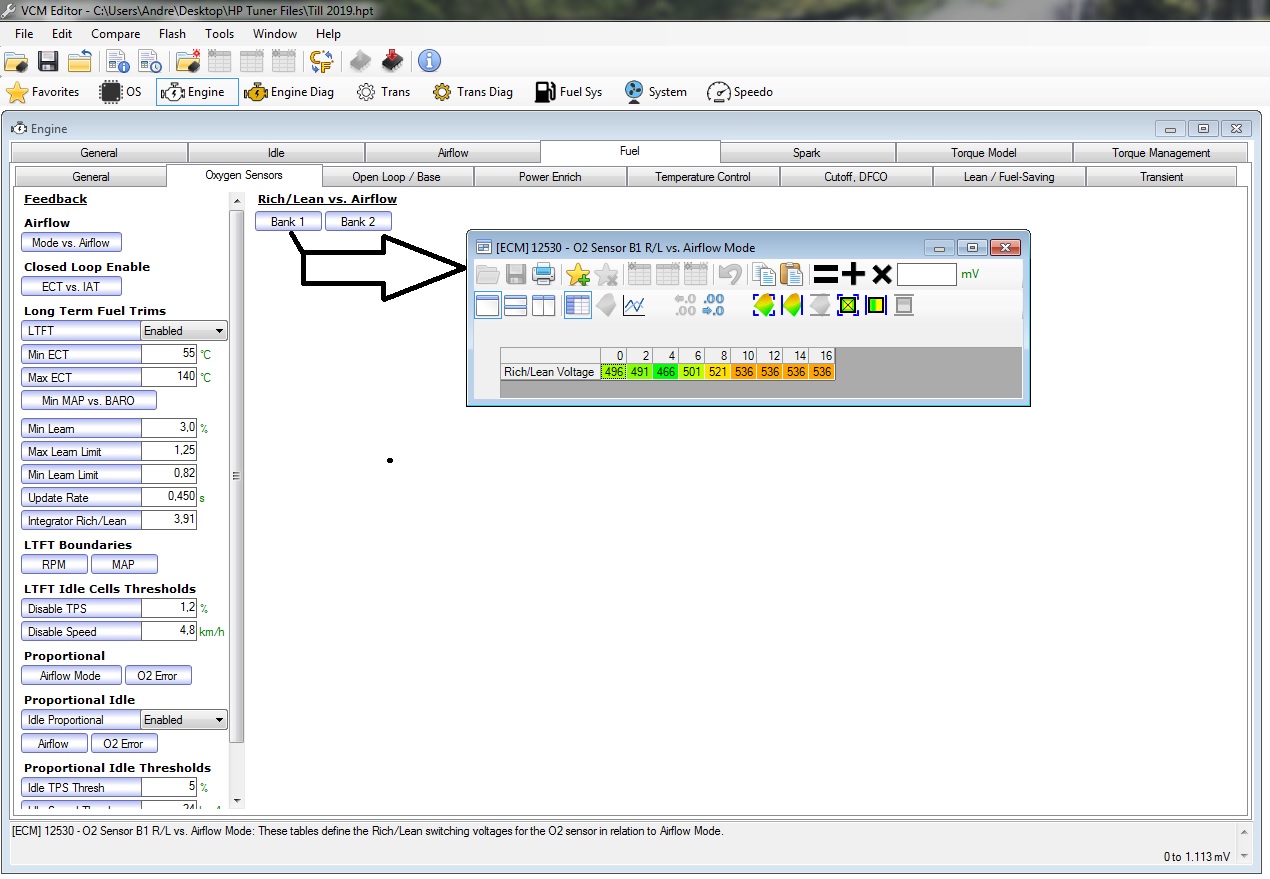

Andre, du musst die Sprungwerte der O2 Sonden ändern. Die Sprungsonden messen ja lambda nicht sondern nehmen an das Lambda1 sich zwischen beiden Werten ergibt. Mit anderer Überschneidung kann 1.0 dann 1.02 werden. Das andere Problem ist ja das der Abgastester Lambda auch nicht misst sondern aus Gaswerten errechnet

Beitragvon andree » 31.03.20, 13:55
Hallo Heinz, vielen Dank für deine Antwort !
Heißt das ich müsste bei zu magerem Gemisch die Werte in diesem Fenster etwas verändern ?
Wenn "Ja" in welche Richtung ?
Die Tabelle geht ja von 0 bis 16... Wo müsste der Wert veränder werden?
