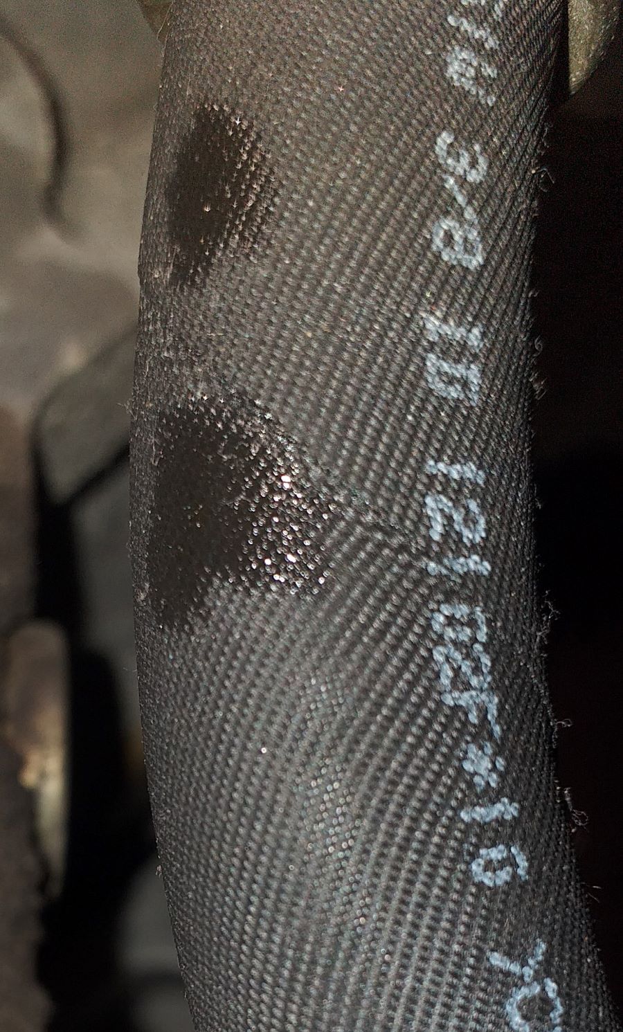

Der Druckschlauch Servolenkung meiner 2003er C5 ist beschädigt - Marderbiss??
Bei Volleinschlag der Lenkung drückts verstärkt Öl heraus. Bei TÜV-Prüfung (fällig 07/22) gibts da wohl keine Plakette.
Was sollte beachtet werden bzw. wie lässt sich der Schlauch möglichst 'einfach' wechseln?

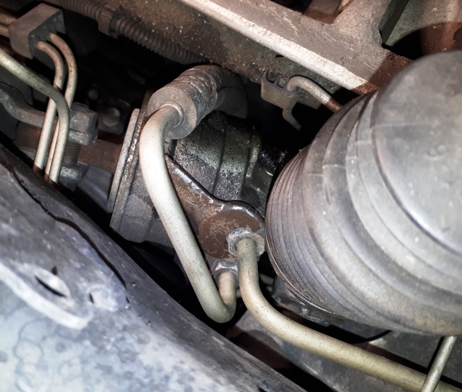

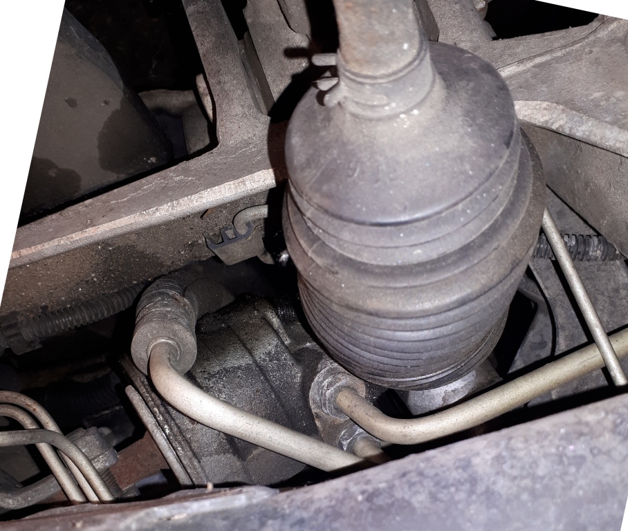

das hab ich auch vor kurzem gemacht, und war keine große Sache.
An Spezialwerkzeug brauchst du einen 16er Krähenfußschlüssel für die obere Verbindung.
Kauf dir aber am besten ein ganzes Set bei Ebay von 10-19mm. Damit konnte ich dann auch gleich die untere Verbindung öffnen.
Hier auf der rechten Bildseite sieht man, wie ich mehrere 3/8 Zoll Verlängerungen aufeinandergesteckt habe um an die obere Verbindung unter der Servopumpe zu kommen.
(evtl. musst du das Bild erst öffnen, bevor du die rechte Hälfte sehen kannst)
Auch wenn es auf dem Bild wild aussieht, kommt man von unten da sehr gut hin. Dauerte keine Minute bis der Schlauch oben ab war.
Hier auf der unteren Bildhälfte sieht man die untere Verbindung an der Lenksäule.
(Den grünen Kreis einfach nicht beachten. Ich hab hier die Bilder von meinem Thread zusammengewürfelt.)
Falls du die Servolenkung auch noch spülen willst, hab ich noch weitere Bilder und eine Anleitung dazu in meinem Thread. Musst dich aber etwas durchkämpfen http://www.corvette-germany.de/forum/vi ... bau+teil+2

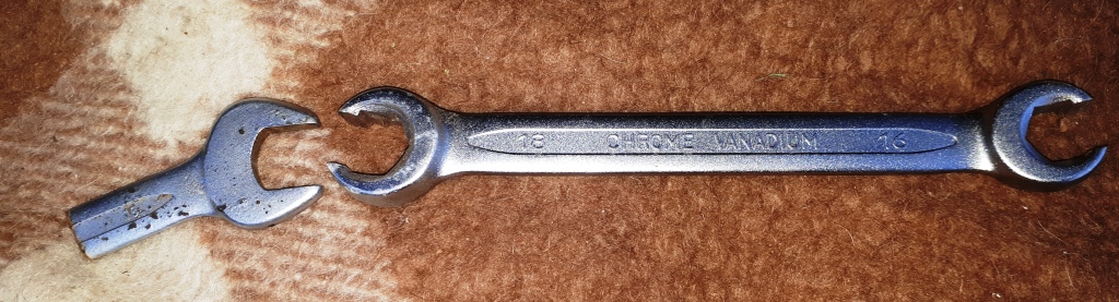

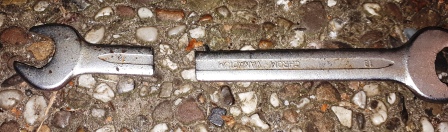

Ich habe dass gerade duchgeführt .
Du benötigts einen offen 18 MM Ringschlüssel zum lösen, eine 18 Stummelschlüssel Gabel. (Habe einen 18-19 mm Schlüssel zerfext)
Am Lenkgetreibe ist mega schwer ranzukommen.

Den ha be ich mir gekauft. 18 mm.
Und den anderen geflext.
Ist durch dem ABS Block mega schwer ran zu kommen.
Im 1 Bild steckt der abgeschnittle Schlüssel an der Verschraubung.
Und ich hatte das Glück da 30 Minuten rumfummlen zu dürfen, weil bis ab ging es sehr schwergängig.
