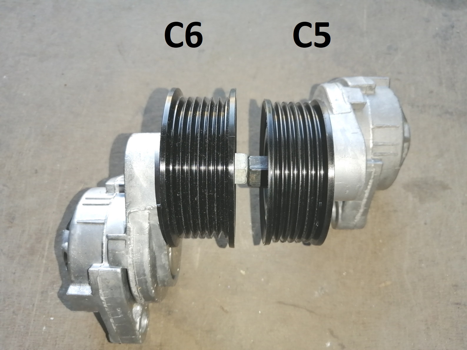

letztes Jahr wanderte bei mir der Hauptriemen dauernd von der Spannrolle nach vorne.
Jedes Mal wenn ich die Motorhaube öffnete, war er wieder bis zur Hälfte heruntergewandert.
Nach einer neuen Spannrolle war es dann erstmal gut, fing aber ein halbes Jahr später wieder an.
Der Balancher ist erst 28tkm alt, eiert nicht und alles andere vom Riementrieb wurde letztes Jahr schon mit der Spannrolle erneuert.
Bisher hatte ich immer die C5 Spannrolle verwendet, weil ich dachte dass es eh keine Unterschiede zwischen C5 und C6 gibt.
Nach einem Tipp im US-Forum bestellte ich mir dann doch die C6 Spannrolle.
Und siehe da, diese hat diese viel höhere „Schultern“ an den Seiten. Damit ist es dem Riemen unmöglich nach vorne zu wandern.
Wer also mal die Spannrolle erneuert, sollte gleich zur C6 Spannrolle greifen
LS 2,3,7 haben alle die gleiche.

Ich verwende seit Jahren nur den Riementrieb der C6,ausser der Umlenkrolle,auch die Spannrolle für die Klima.
Bei der Klima baue ich um auf C6 in dem ich die Umlenkrolle weglasse und den kürzeren Riemen der C6,den 4PK1045 verwende.

ich meinte bei der C5 die Umlenkrolle bei der Klima.
Der C6 Spanner in dem Bereich ist besser wie der der C5 und passt

Die C5 hat oben am kleinen Klimariemen noch eine Umlenkrolle.
Bei der C6 ist diese Rolle wohl entfallen.
Die hat nur die Spannrolle unten, wie hier zu sehen ist.

Die obere Klimaumlenkrolle kommt weg, und dafür nimmt man den kürzeren Riemen der C6.
So schreibt es Molle, und macht ja auch Sinn.
Sollte dann so wie auf dem letzten Bild aussehen.

Du brauchst außer dem Riemen gar nichts tauschen.
Einfach die Klima Umlenkrolle weglassen und dafür den kürzeren C6 Riemen verwenden.
Und wenn nächstes mal eine Spannrolle kaputt geht, egal ob vom Hauptriemen oder vom Klimariemen, nimmst du einfach die besseren C6 Teile.

Den Riemen zu drehen um die Spannung zu kontrollieren bringt nichts. Das macht man nur bei festen Spannern.
Bei der C5 und C6 hat man gefederte Spannrollen.
Diese spannen die Riemen sellbst auf die richtige Spannung.
Für die Spannrollen gibt es auch keinen Wartungsintervall. Wenn nichts kaputt geht, brauchst du auch nichts zu machen.
Nur der Riemen selbst hat sicherlich ein Wartungsintervall. Weiß ich jetzt aber auch nicht auswendig für die C5.
Aber wenn man bei 100tkm mal alle Riemen, Umlenkrollen und Spanner wechselt, ist das bestimmt nicht verkehrt.
Nur die Rollen der Spanner allein tauschen würde ich nicht empfehlen.
Da die Federung und Führung der Spanner ja auch verschleißt.
Hab aber das Gefühl, dass die Ersatzteile immer mehr an Qualität verlieren und ein 15 Jahre alter Spanner oft noch länger hält wie wenn man einen neuen kauft
