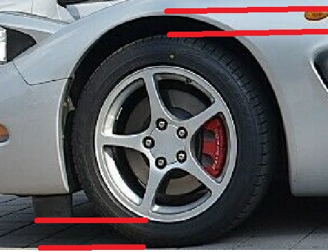

So weit ich weis, kann man die Teller tiefer drehen, solange die Teller sich in der Feder noch drehen lassen.
Bei meiner C5 kann ich das so tief drehen, das die Reifenoberkannte mit der Kotflügelunterkannte oben Radhaus übereinstimmt.
Das war dann so tief, das ich öften mal mit dem Gummisspoiler schleife. Ich habe dann die Feder wieder so weit nach oben gedreht,
das ich wieder 2 Finger da zwischen bekommt
Das Bild zeigt die Vette voll nach oben gedreht. 4 Finger
- radhaus c5.jpg (67.28 KiB) 14004-mal betrachtet

Die 2 Finger Methode ist wohl die verbreitedste.
Fahre auch so. Ist ein guter Kompromiss.
