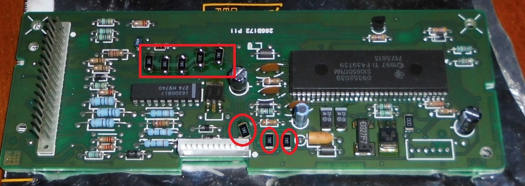

Jetzt sehen wir endlich die Bestückungsseite und die Übeltäter.
Die Fehlerverursacher sind die 8 SMD Widerstände in der Mitte mit dem Aufdruck "241".
Es handelt sich dabei um 240 Ohm Widerstände 24E1 (24 + 1 Null für die Nichtmathematiker).
Diese 8 Stück 240 Ohm liegen parallel und ergeben somit insgesamt 30 Ohm.
Wie man auf dem folgenden Foto erkennen kann sind die Widerstände an der Lötstelle im Zinn abgebrochen.
Dadurch erhöht sich der Gesamtwiderstand und das Display wird mit jedem fehlenden Widerstand dunkler und dunkler....
Jetzt schwingen wir den Lötkolben und 0,7mm Lötzinn und löten alle 16 Lötstellen (2 je Widerstand) nach.
Dabei muss man sehr vorsichtig vorgehen! Dachdecker Lötgeräte sind dafür denkbar ungeeignet, genauso wie säurehaltiges Lot.
Eine ruhige Hand ist ebenso wichtig wie der umsichtige Umgang mit den ESD gefährdeten Halbleitern auf der Leiterplatte.
nach der Lötarbeit wird die Leiterplatte in dem Bereich mit etwas Isopropanol und einem Pinsel vom Flussmittel gereinigt.
Nochmals, ganz wichtig!
Lötet bitte alle 8 Widerstände nach, auch wenn es auf dem ersten Blick so ausschaut als ob die
alle korrekt angelötet sind.

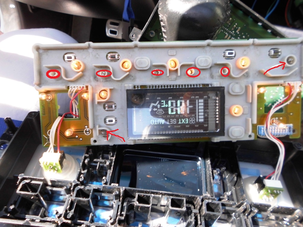

Im Bedienteil, auf der vorderen Platine sitzen insgesamt 14 Miniatur-Glühlämpchen die teilweise oder manchmal auch komplett ausfallen. Hier hilft nur der Austausch der Lämpchen.
Dazu muss das Bedienteil natürlich ausgebaut und komplett zerlegt werden. Zunächst wie weiter oben beschrieben das Gehäuse öffnen
und die hintere Platine rausbauen und AUF JEDEN FALL die 8 Widerstände nachlöten, auch wenn das VFD Display tadellos funktioniert.
Das ist nur eine Frage der Zeit wann es anfängt dunkler zu werden.
Um an die Lämpchen zu kommen muss jetzt die vordere Platine entfernt werden. Man kann sie einfach vorklappen und dann loslegen,
ich würde sie aber vorsorglich komplett aus der Frontplatte ausbauen damit beim Löten nichts passieren kann.
Dazu einfach die beiden Drehknöpfe vorne abziehen und die beiden dahinter befindlichen Muttern lösen.
Diese halten die Drehgeber in Position. Sind die erst mal lose kann man alles nach hinten rausziehen und die Front-Platine liegt vor einem.
Die 14 Lämpchen sind schnell identifiziert - ich empfehle direkt alle zu tauschen.....
Aufpassen! Es befinden sich auch 5 Leuchtdioden auf der Platine, diese gehen nicht kaputt und sollten auch nicht getauscht werden.
Man erkennt sie an der, gegenüber den Glühlämpchen, etwas gedrungenen Bauform und dem rechteckigen Aufdruck auf der Platine
(weißer Rahmen um die Leuchtdiode) Bei den Glühlämpchen befindet sich ein weißer Kreis um den Einbauort.
Das nur um Verwechselungen auszuschließen.
Hier mal ein Überblick was man so vorfindet wenn man das Bedienteil zerlegt:
in der 2. Lampenreihe von unten gesehen erkennt man die 5 Leuchtdioden.

Hier ein Bild von meinem Modul .
Das zerlegen erfolgt mittes lösen der 4 Schrauben am Modul .
Die roten Kreise sind LED die nicht getauscht werden müssen.
Alle anderen Birnchen müssen leuchten.
Die Pfeile zeigen auf 2 , die defekt sind.
Tausche alle aus ! Die kosten nicht viel .

Hier sind meine Widerstände .
Konnte alle mit dem Finger verschieben. Nachgelötet und gut ist.
