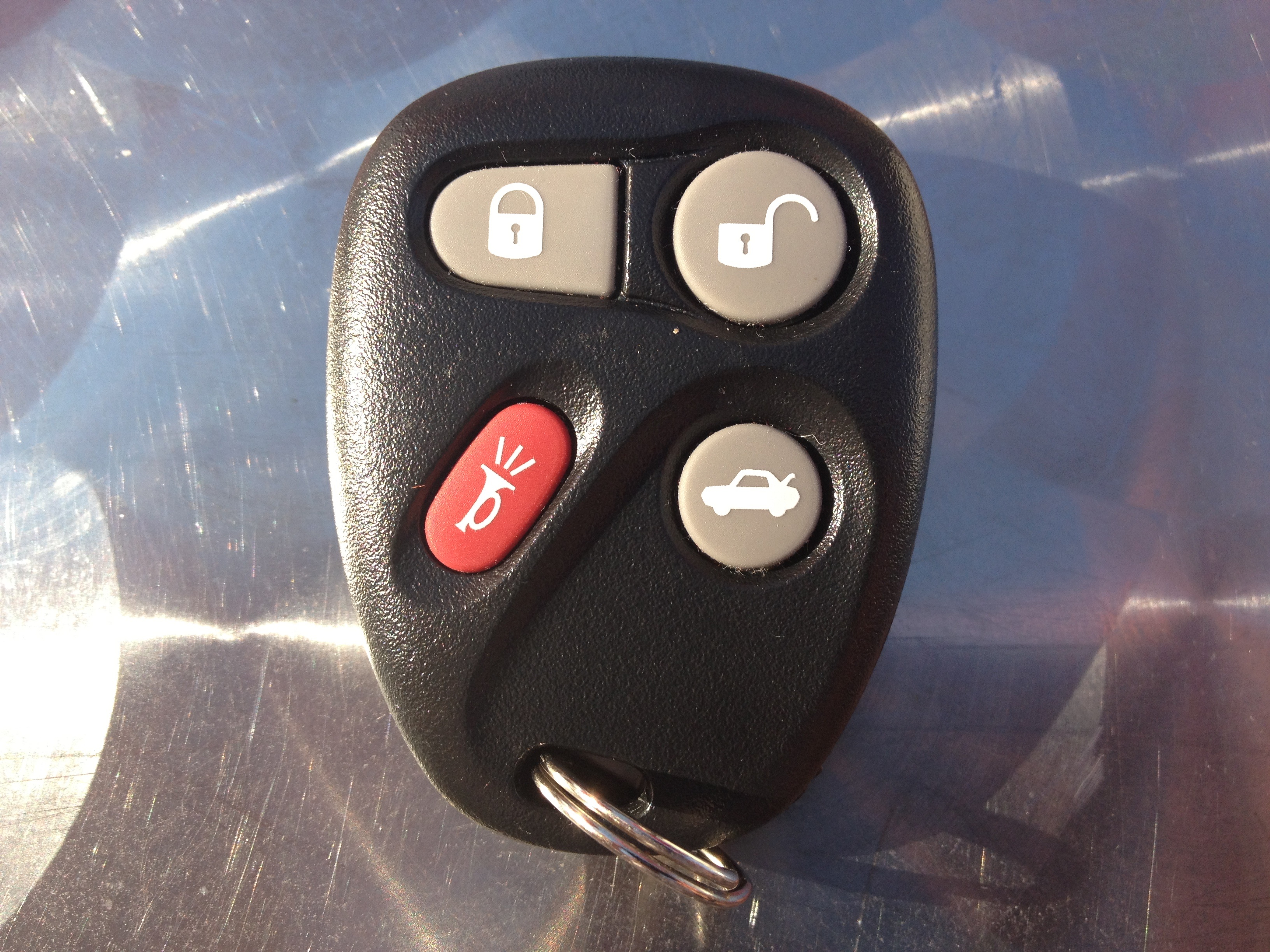

hier ein typischer FOB einer 2002er EU-C5:
sollte nun eines Tages die Corvette auf den Tastendruck am FOB nicht reagieren gibt es mehrere Möglichkeiten:

Tom V hat geschrieben:Hallo Freunde
......hier ein weiterer Reparaturbericht von mir.
Dir Funkfernbedienungen der C5, kurz FOB genannt, sind nicht besonders zuverlässig und fallen oft schon nach wenigen Jahren aus.
Zudem bekommt man zur Zeit keine FOBs für die EU Modelle nachgekauft.
In 9 von 10 Fällen kann man jedoch so einen FOB wiederbeleben.
Hallo Thomas!
Wie immer ein Super Bericht und Anleitung von Dir.
Einzige Anmerkung - neben der, das ich den Hut vor Dir ziehe - ist nur die folgende:
In der oben ROT markierten Passage bist Du nicht ganz korrekt, denn es gibt noch EU-fobs (Fernbedienungen), siehe link:
http://shop.corvette-online.de/product_ ... 98-04.html
Der guten Ordnung halber: Ja, das ist Werbung in eigener Sache und ja, es ist mit Dirk abgesegnet! Danke Dirk und hoffentlich hilft die Info jemandem in diesem Forum.

Re: C5: Defekte Funkschlüssel reparieren, so geht's
Hallo Frank
das ist natürlich klasse dass Du den EU FOB anbieten kannst. Der eine oder andere wird da sicherlich Bedarf anmelden
Der Werner gab mir die Info bei meinem letzten Besuch vor einem Jahr.
Aber um so besser![good [smilie=good.gif]](./images/smilies/good.gif)
Aber um so besser
