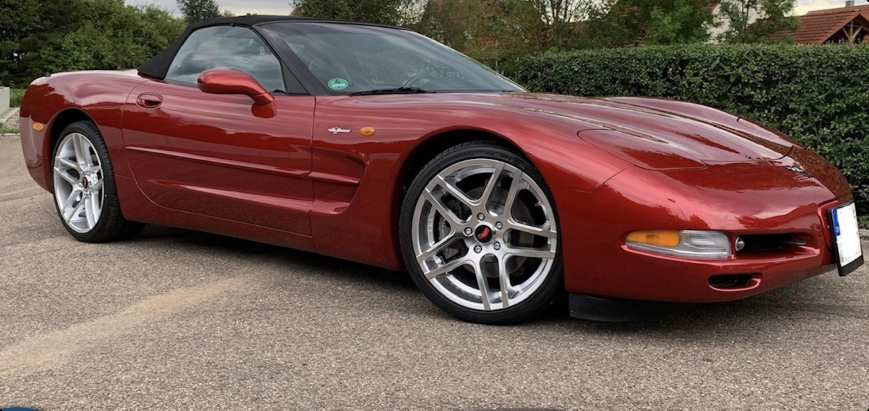

Ich trage mich mit dem Gedanken mir diese Felgen zuzulegen. Hab aber nirgends was gefunden was für Reifengrößen man da zur Auswahl hat. Nur im Zusammenhang mit C6. Könnt ihr mir da weiterhelfen? Oder habt sogar eine Empfehlung? Felgengröße: Vorne 9&19, hinten 10,5&20.

Hallo, ich hab ja auch die Ruff r954 drauf.
Ich hab sie von Brandwheels gekauft, bei dem sie dann auch eingetragen wurden.
Die Standard Reifen dazu sind 245/35 19 und 285/30 20.
Optional kann man aber auch 265 und 305er Breite verbauen, was auch eingetragen wird.
Ich hab die 245/285 drauf, dafür aber zusätzlich vorne 15mm und hinten 20mm Spurverbreiterungen drauf. Die hab ich gleich mit den Felgen eintragen lassen.
Sieht super aus und es passt so auch die C6Z06 Bremse drunter...
Mit den 265/305er Reifen ist es schon oft vor gekommen, dass die vorderen Reifen im Radhaus streifen.
In dem Fall muss der Innenkotflügel leicht umgearbeitet werden.
Nur als Info:
Mit dieser Reifenbreite würde man dann aber auch die C6Z06 Bremse nicht mehr eingetragen bekommen...

gibt es auch irgendwo zufällig Bilder mit der obigen Felge auf einer C7?
Peter/Hamburg - Beiträge: 648
Re: Ruff racing r954 Felgen auf C5
Im Netz hab ich auf Anhieb keine Bilder der Felgen auf einer C7 gefunden.
Wenn ich darüber nachdenke, bin ich mir aber auch gar nicht so sicher, ob man dir Felgen ohne Spurverbreiterungen überhaupt auf eine C7 bekommt.
Die Felgen haben nur Platz für eine Schwimmsattelbremse wie an C5 und C6.
Gibt es die C7 zumindest in der Basis Ausführung überhaupt mit Schwimmsattelbremse?
