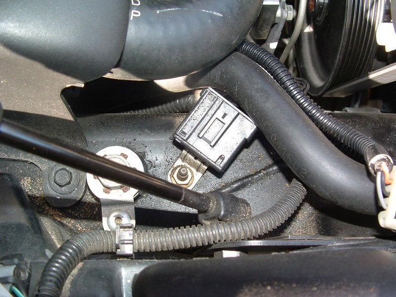

Habs selber im Amiforum gefunden.
Das ist der Massepunkt G101
Der Punkt ist vorne am linken Scheinwerfer.

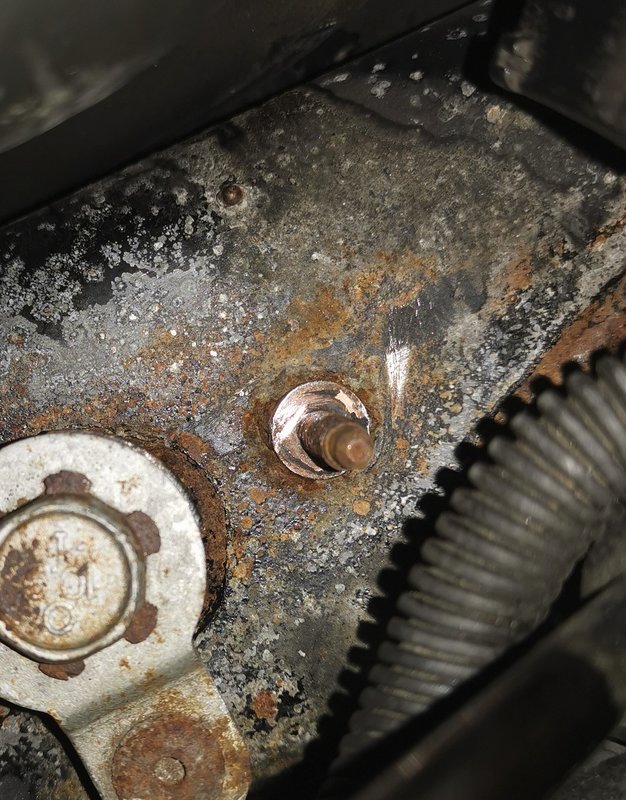

Das war Vorher:

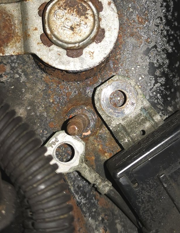

Nachher:

Das war Vorher:
Nachher:
