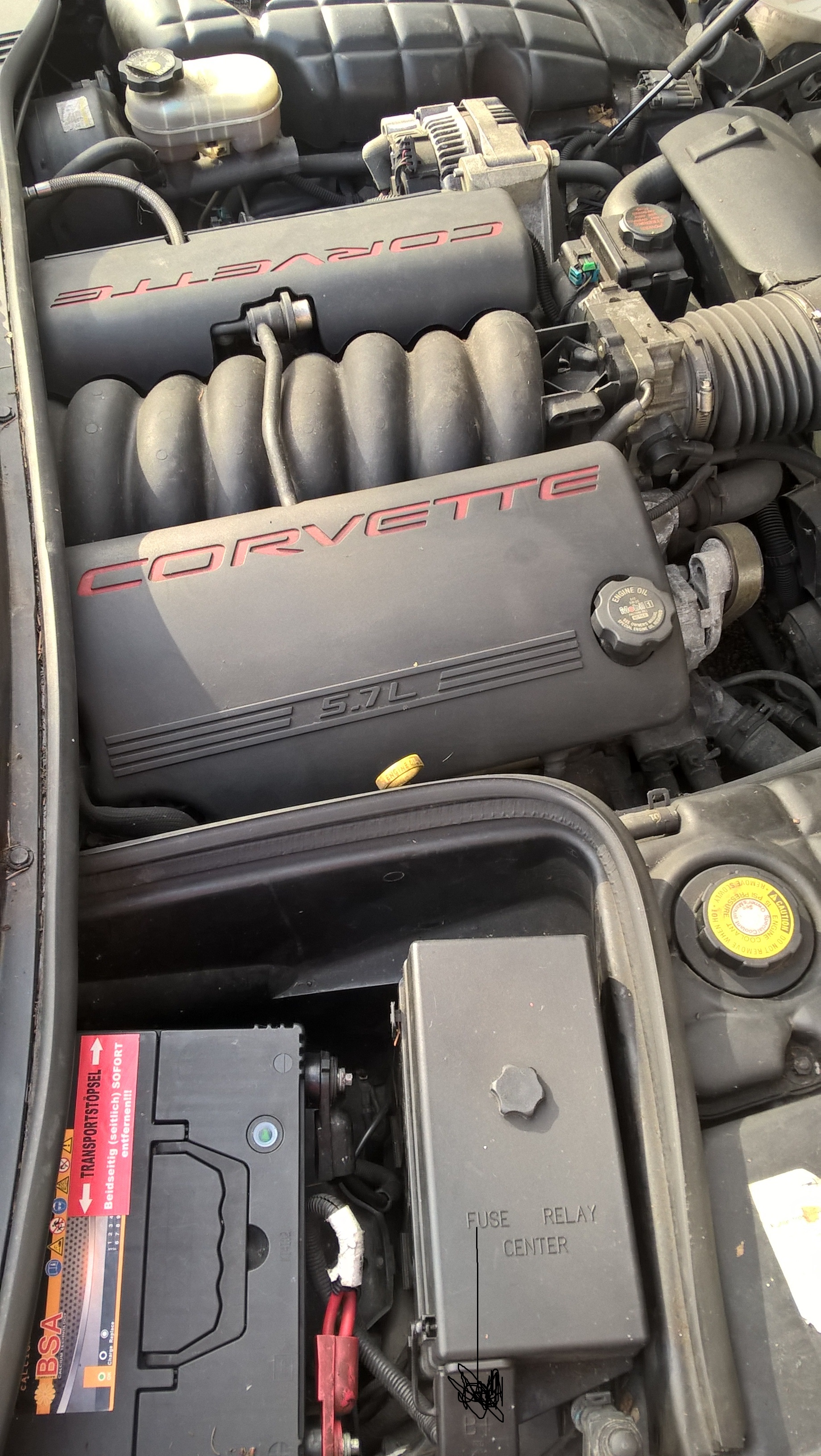

Moin zusammen,
Meine C5 wollte am Mittwoch Abend nach dem sie gute 1,5 Woche nicht angemacht wurde nicht mehr anspringen. Habe 2 mal versucht und dann nach 3min nochmal um es meiner Frau zu zeigen, da sprang sie plötzlich wieder an und ich dachte alles gut.
Jetzt wollte Sie gestern aber schon wieder nicht anspringen und ich habe die Batterie über Nacht geladen. Leider keine Besserung, heute versucht mit meinem Opel Starthilfe zu geben, geht trotzdem nicht an.
Die Bordelektronik sagt 12,xxV liegen an und wenn der Opel drann anhängt sogar 13,8V.
Hat der Opel einfach nicht genug Power zum Überbrücken, oder habe ich auf Grund der geringen Auflagefläche am Pluspol bei der C5 eventuell nicht genug Strom durchgekommen?
Man hört ein lautes knacken, wahrscheinlich die Magnet Kupplung vom Anlasser, das wars aber auch. Alle anderen Elektronischen Systeme funktionieren einwandfrei.
Ich würde ja auf Batterie tippen, aber ich möchte ungern auf gut glück eine neue Batterie kaufen.
Irgend welche Vorschläge?
Gruß Philipp
Edit: Kacken durch Knacken ersetzt![biggrin [smilie=biggrin.gif]](./images/smilies/biggrin.gif)

das Starthilfekabel sollte nicht an dem winzigen Pluspol angeschlossen werden. Neben der Batterie (genauer gesagt: an der Seite des Sicherungskastens) ist eine Abdeckung, unter der ein kräftiger dimensionierter Anschluss für das Plus-Kabel steckt (auf dem Foto auf die Schnelle angekritzelt). Vor dem nächsten Startversuch würde ich die Anschlüsse beider Pole kurz lockern und wieder stramm anziehen. Ich hatte nie ein Startproblem, aber einmal ging während der Fahrt alles aus und an, das lag an einem gelockerten Anschluss.
Die Opel-Batterie ist mit Sicherheit kräftig genug, um erfoglreich Starthilfe zu geben, wenn alle Kabel so angeschlossen sind, dass sie den Strom ohne größere Widerstände leiten können.

wie Martin geschrieben hat ,erst mal lösen und fest ziehen.
Der dick Plus sitzt unter der Abdeckung ,am Sicherungskasten.
Masse würde ich direkt auf das Thermostat Gehäuse legen,
Wenn es dann immer noch klack klack macht,Anlasser

Werner war schneller als ich noch das Bild einfügen konnte ![drinks [smilie=drinks.gif]](./images/smilies/drinks.gif)

Jo danke, das wirkt auch schon viel besser mit dem Überbrücken dort. Hat aber leider nix geändert an dem Problem, lautes klick sonst nix.
Die Batterieklemmen hatte ich schon gelockert und ordentlich festgezogen.
Ich werde nacher mal mit dem Hammer auf den Anlasser hauen und wenn das nicht geht, bestelle ich nen neuen Anlasser.
