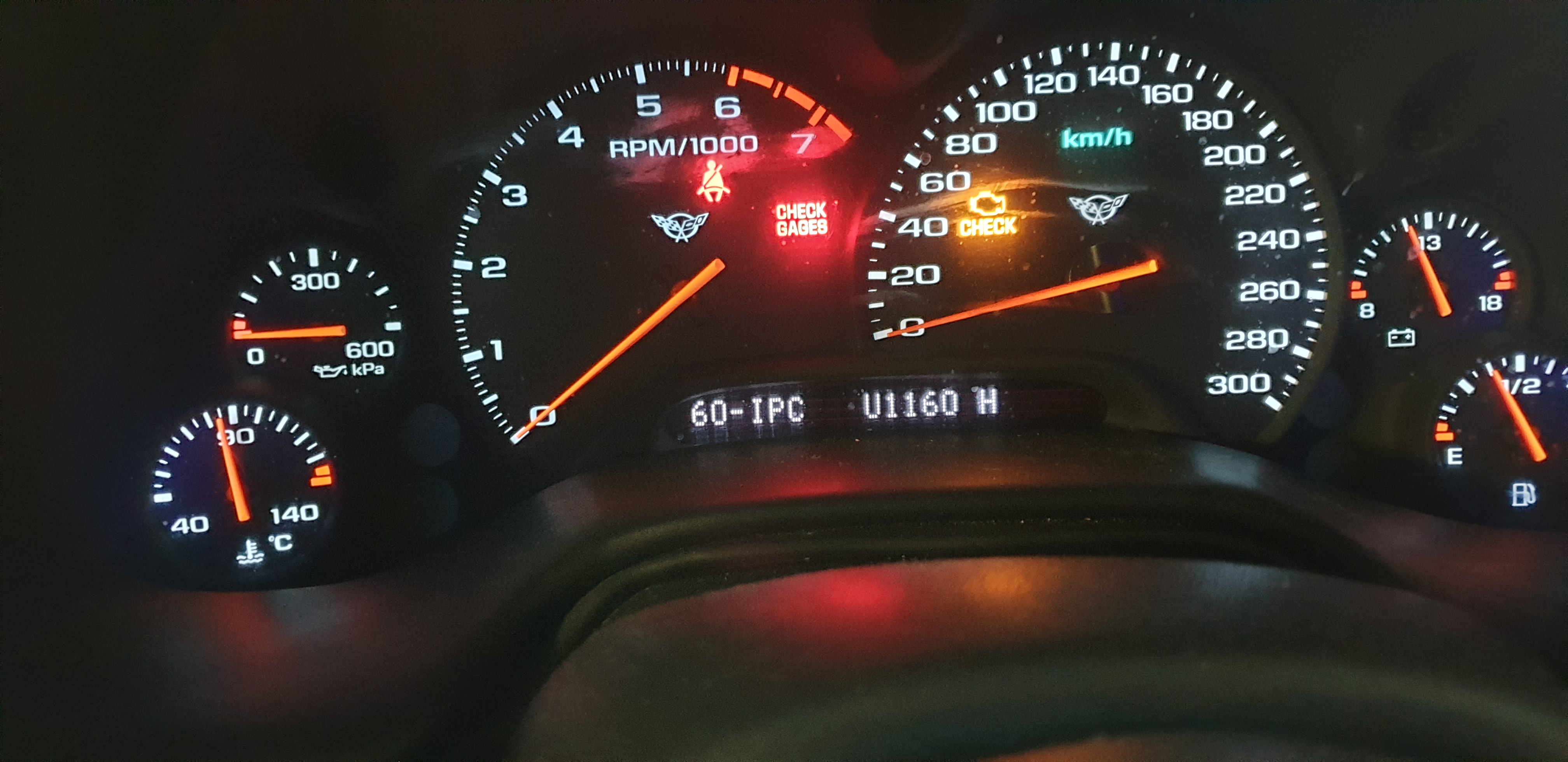

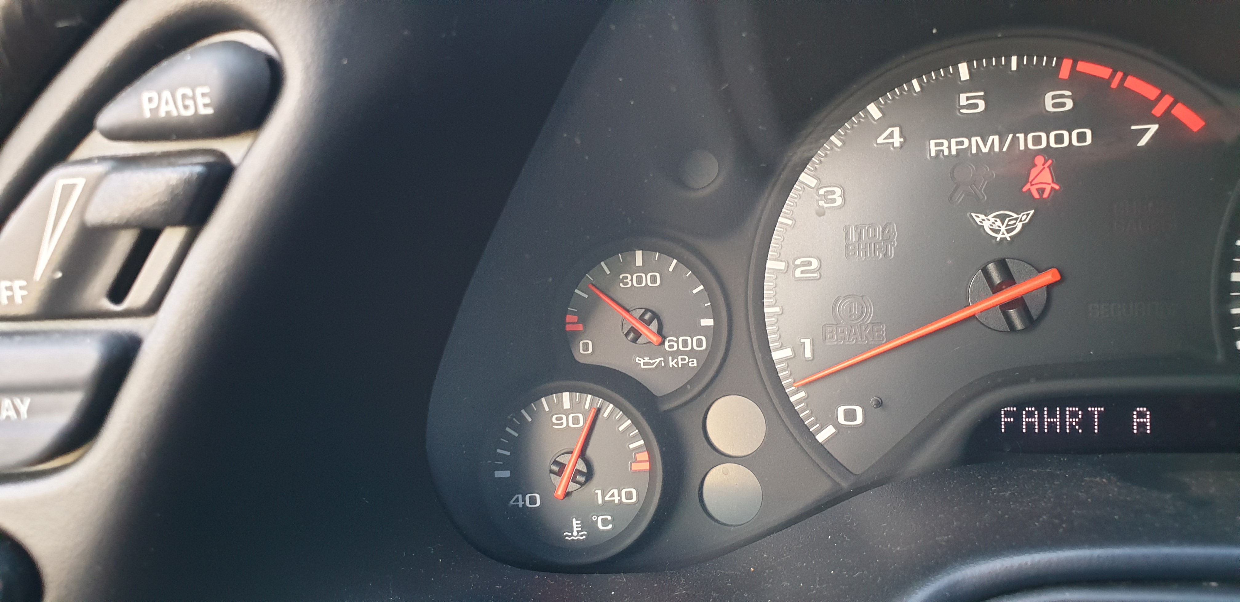

Hallo!
Was ist das bitte für ein Fehlercode?
Und bis zu welcher Temperatur ist noch "gesund". Solange es kühler war ging die Temp immer genau auf 90 Grad. Jetzt wo es heißer ist geht sie einiges darüber. Ist das noch im normalen Bereich oder muß ich mir Sorgen machen?
Gruß Achim!

Hallo Achim,
Den Code hatten wir schon mehrfach . Er ist nicht aktuell (deshalb das H) und betrifft das Türmodul. Die Temperatur liegt absolut im grünen Bereich. Beides hat aber überhaupt nichts miteinander zu tun.
