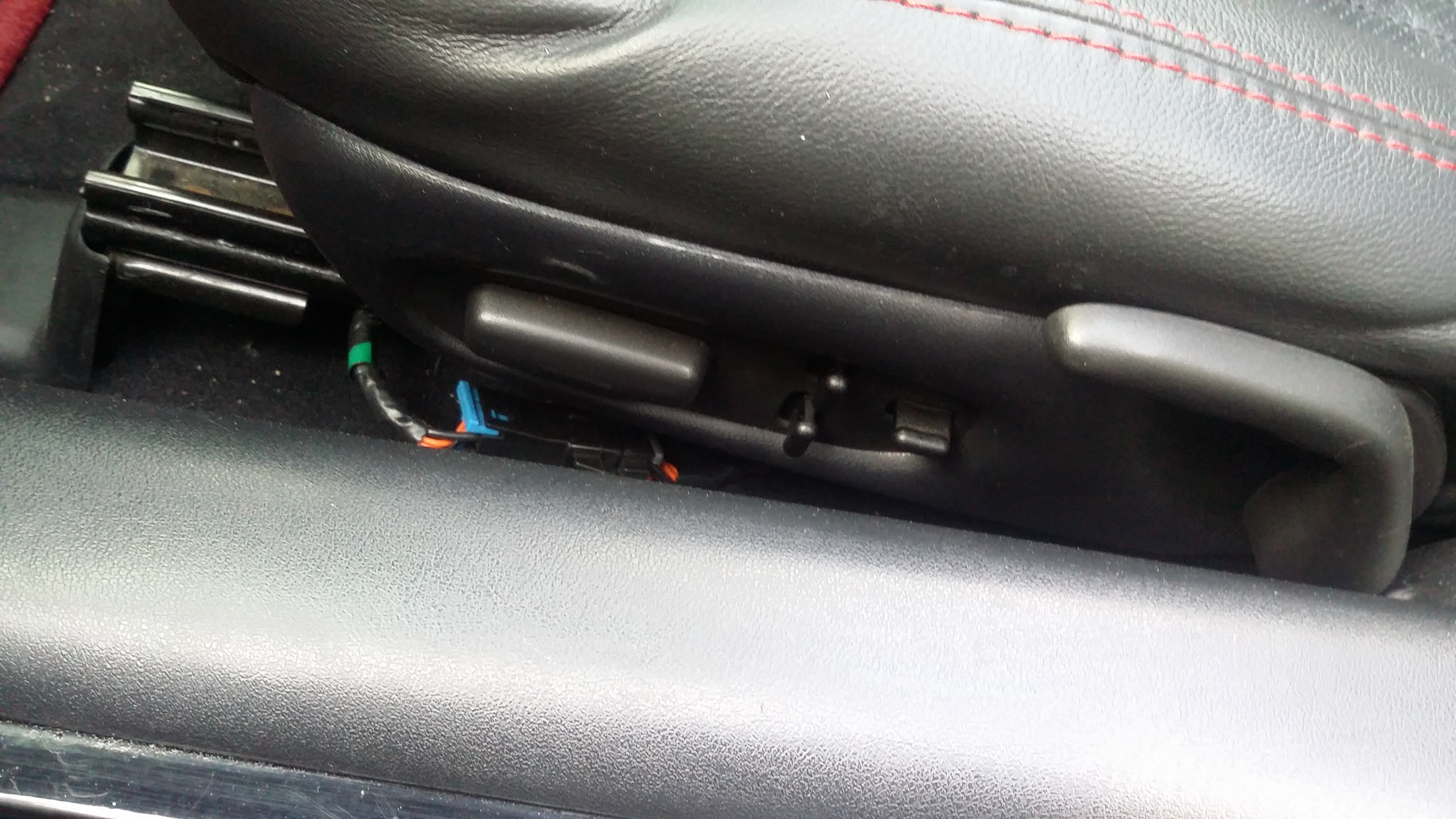

Weiß einer von euch, wie die Kunststoffblende am Beifahrersitz heißt, bzw die Teilenummer?
Ich meine die Blende, wo die Sitzverstellung eingeklippt wird.
Oder hat jemand so ein Teil rumliegen?

Seat swich bezel heißen die Dinger.
Musst mal danach googlen....
Beispiel:
http://www.vettenuts.net/index.php?l=product_list&c=169
Beispiel:

Der Rahmen ist übrigens symmetrisch, also kann man linke wie rechte Seite verwenden

Sind die Nippel wo die Schraube Vorne durchgeschoben wird nicht Spiegelverkehrt?

Sorry, die Schalter passen auf beide Seiten, die Rahmen nicht.

Nummer sollte GM 10273008 sein

Die Nummer 7.
Wenn jemand so ein Teil rumfliegen hat....

Die Teilenummer GM 10273008 ist korrekt, der bezel kostet in den USA neu rund 45 und gebraucht 20 $.
