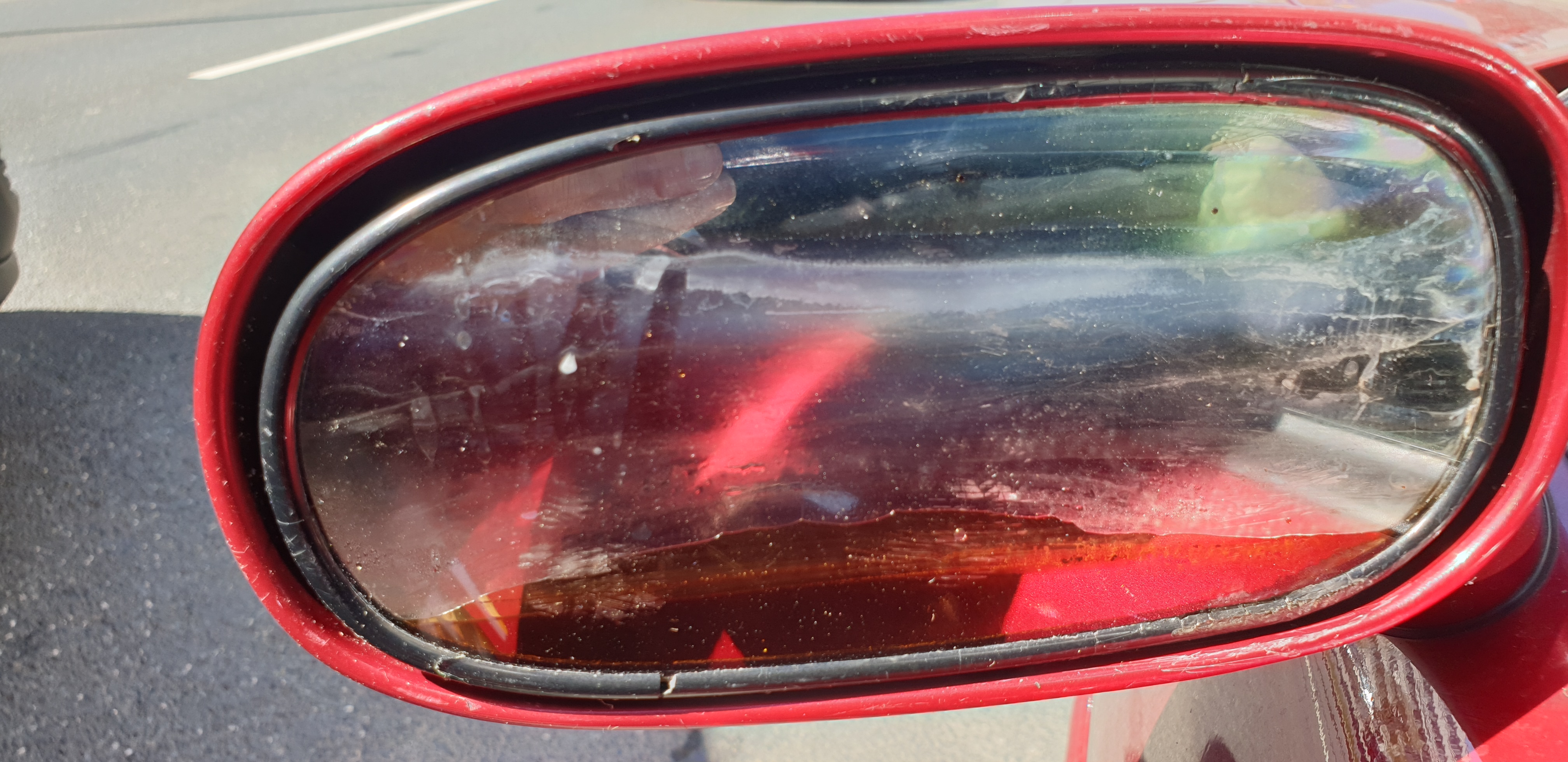

Dann hab ich dieses einfach irgendwie zurechtgeschnittene und aufgeklebte Außenspiegelglas mit dem Kuttermesser vom Original gelöst weil es mit Silikon aufgeklebt war. Das Originalglas war aber nicht zerbrochen sondern ist "blind". Hab das heil nach 20 Minuten runtergebracht um dann festzustellen das mein Originalglas gerade ist und das von Ebay gekaufte nach außen gebogen. Und die Maße passen auch nicht ganz. [smilie=dash2.gif]
IM GANZEN EIN NACHMITTAG ZUM IN DIE TONNE TRETEN!

Der "gebogene" Spiegel dürfte ein konvexer Spiegel sein, der Objekte verkleinert, sodass sie weiter entfernt erscheinen, als sie wirklich sind. Den findet man bei der C5 (wie bei vielen anderen Autos) auf der Beifahrerseite. Wenn Dein Auto Rechtssteuerung hätte, wäre er also völlig korrekt. und wahrscheinlich ist das Glas für den Linksverkehr (also Fahrer rechts) produziert. Von den Maßen her würde ich keine Probleme bei der Montage sehen. Ein konvexes Spiegelglas gehört aber nicht auf die Fahrerseite, also bleibt nur Neukauf.

Hab ich probiert. Aber hält nicht richtig weil nicht viel Auflage mit der Klebefkäche. Und schaut auch beschissen aus. Man sieht sofort das es nicht dahingehört.

Weil dadurch das mein Spiegelglas flach ist und das aufzuklebende nach außen gewölbt ragt es in der Mitte aus dem Rahmen heraus.

Kauf Dir ein passendes flaches Ersatzglas (zur Not bei Amazon, kostet mit Versand unter 20 Euro und ist in spätestens vierzehn Tagen da), kleb es auf das alte Glas (Klebepad ist schon auf der Rückseite) und gut ist. Die Beheizung funktioniert anschließend sowieso nicht mehr. Und wenn Du das alte Glas herausnimmst, vom Halter trennst und anschließend das neue Glas auf den Halter klebst, besteht ein erhebliches Risiko, dass Dir das neue Glas beim Wiedereinbau des Halters zu Bruch geht.

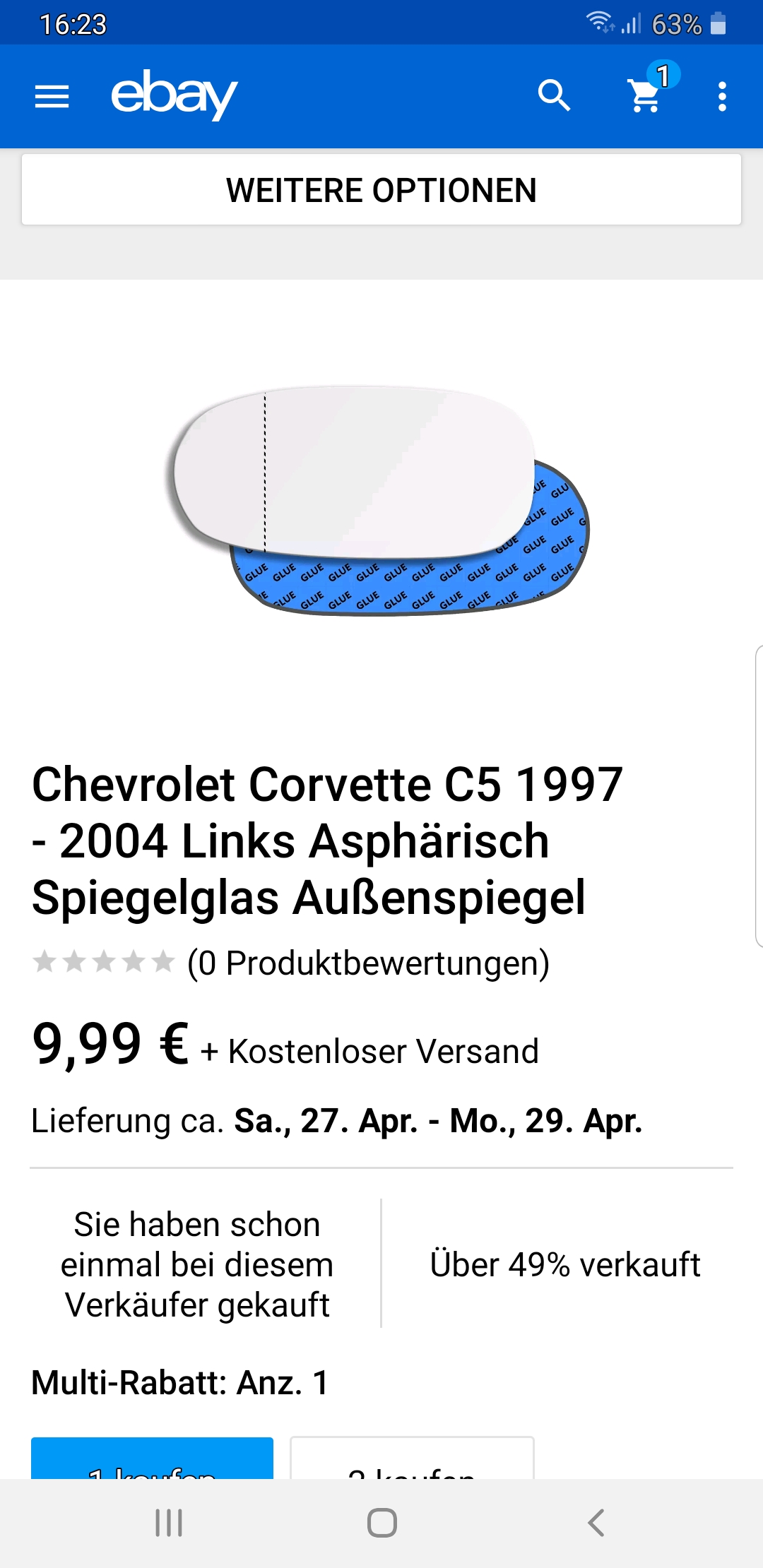

Ja aber wo kriegt man ein Originalglas her? So ein Ebayglas für 10 Euro ist mir ja in einem früheren thread sogar empfohlen worden. Ein gebrauchter ganzer Spiegel war für 350 Euro in der Bucht.
