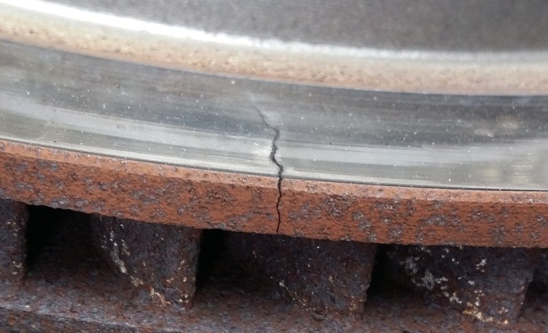

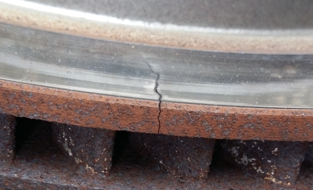

meine hinteren Bremscheiben haben einen Riss.
Neue sind bestellt.

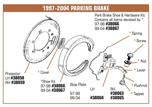

Angefügt noch eine Explosionskizze zur besseren Illustration.

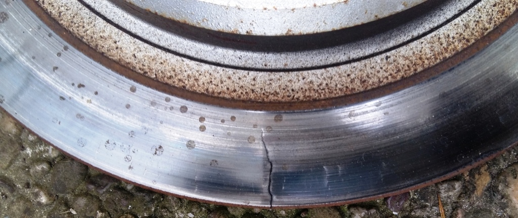

Ich war beim TÜV. der hat mich gleich wieder vom Hof geschickt, erhebliche Mängel an der Bremsanlage,
Handbremse zu viel Weg , zu schlechte Werte, ( 50 - 60 ) und risen Riss in der Bremsscheibe.
Kostenvoranschalg 780 Euro
Das traurige ist , das die hinteren Bremsscheiben ca 3000 Km alt sind, faktisch neuwertig.
Aber die beschi**ene GM Qualität ist gefährlich.

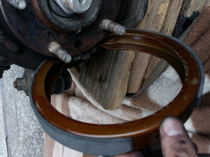

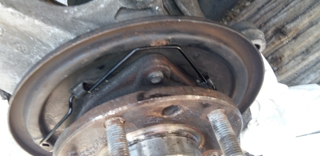

Also Teile bestellen, Auto hochbocken hinten und Räder runter. ( Das mit einem flachen Wagenheber und dem Pad für die Rahmenaufnahme , z.B Eishocky Puck)
beschreibe ich hier nicht, ist allgemeinwissen.
Bremssattel runter, samt Sattelhalter.
Die Bremscheiben gingen sofort runter , ein kleiner Gummihammer Schlag.
Die Beläge waren frei zugänglich,
Die Beläge nach rechts schieben durch ziehen oben an den Belägen (gegenüber der Bremsbelagsansteuerung) abnehmen, dann gehen die alten Beläge runter.
Achtung die Feder kann wegspringen, Verletzungsgefahr.

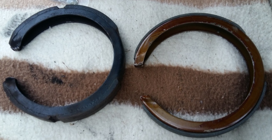

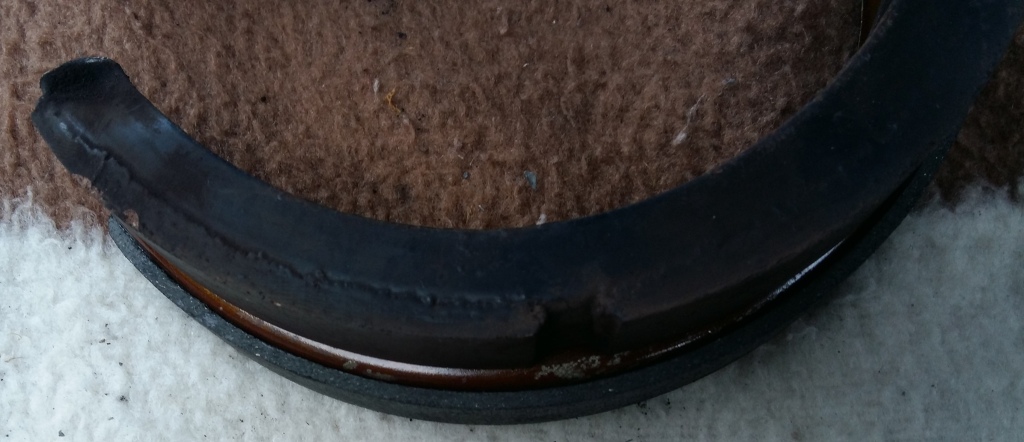

Die Bilder zeigen die alten dicken GM Bremsbeläge, gegenüber den neunen Belägen mit CE Kennzeichnung. Sehen wesentlich dünner aus.
Nach dem Rausklappen konnte ich den Belag entfernen. Die Feder , welche das ganze zusammen hällt , ist hier zu sehen.
