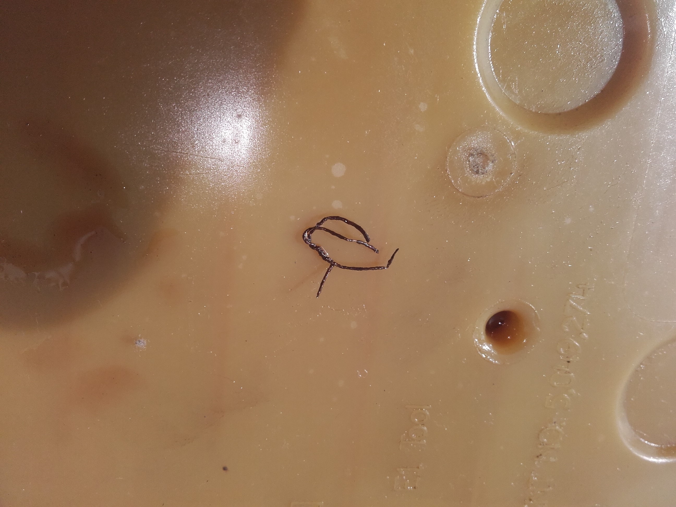

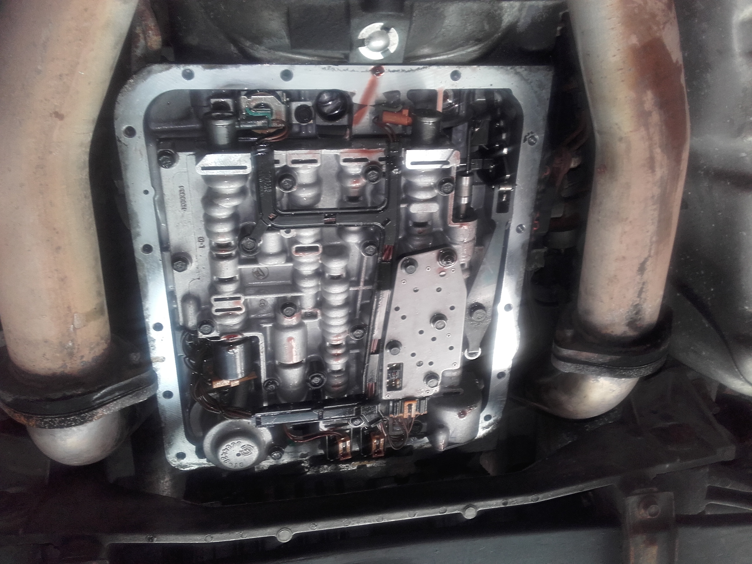

Moin, gestern auf der Autobahn hat mich das Automatikgetriebe meiner 2000er C5 im Stich gelassen und ich bräuchte mal die Hilfe derjenigen, die anhand der Symptomatik evtl. schon einmal eine vorsichtige Prognose stellen können.
Nach 90 km bei durchschnittlich 140 km/h ging plötzlich die Drehzahl hoch und die Geschwindigkeit runter. Ich dachte erst, der Gang wäre evtl. rausgerutscht aber das war nicht der Fall. Beim Gas geben passierte erst mal nichts mehr. Getriebeöltemperatur zu diesem Zeitpunkt 114 Grad.
Zum Glück kam in diesem Moment eine Ausfahrt, die ich dann mit Warnblinker im Leerlauf runtergerollt bin. Dann habe ich vorsichtig wieder in "D" geschaltet und bis ca. 50 km/h konnte ich wieder beschleunigen. Rüchwärtsgang funktioniert auch problemlos. Manuelles Durchschalten aller Gänge problemlos möglich.
Ich habe dann den Wagen abgestellt. Zum Glück waren es nur noch 15 km bis nach Hause. ADAC angerufen und zur Werkstatt eines Kumpels transportiert worden.
Heute morgen haben wir den Wagen auf die Bühne gestellt und das Getriebe hinten über die seitliche Ablass-/ Füllschraube entleert und anschließend geöffnet. Es kamen ca. 3,5 l Öl raus. Es war nicht sehr dunkel, roch aber leicht verbrannt. Der Magnet war verschlammt, im Öl der Ölauffangwanne haben wir (sehr wenig) ganz feinen Metallabrieb gefunden und ein Stück "gezwirbelten" Metalldraht, der ca. 8 mm lang war (siehe Foto).
Weiter haben wir erst mal nicht zerlegt, ich wollte euch erst mal um Rat fragen.
Hat irgend jemand eine Idee, was da kaputt gegangen sein könnte?
MfG, Matthias

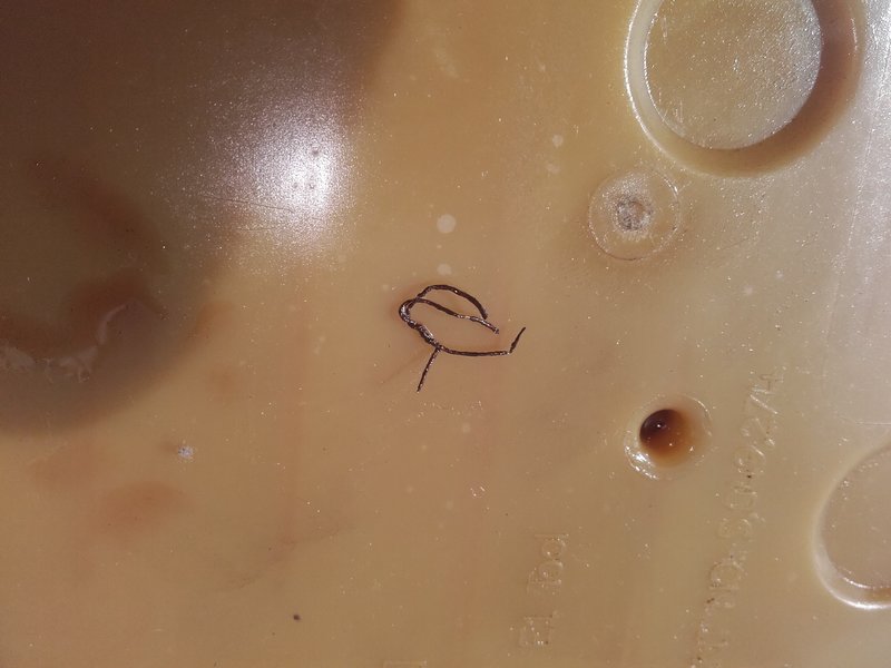

MfG, Matthias

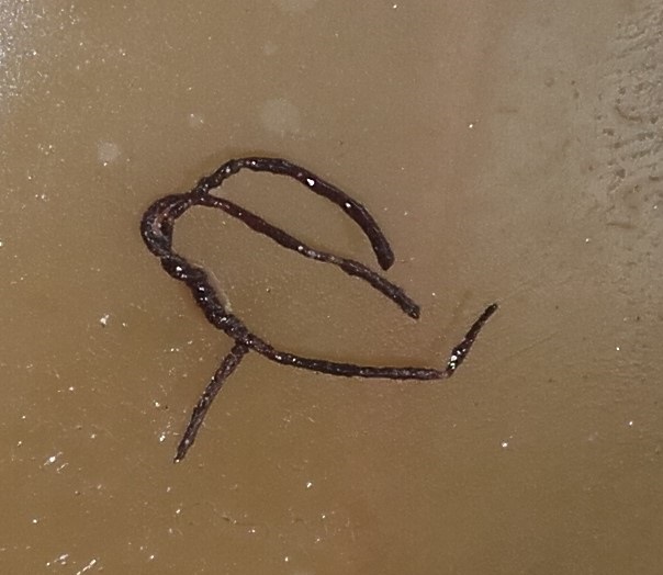

freddybdog - Beiträge: 100
Re: Getriebeschaden C5 Automatik?
114°C bei 140km/h ist viel, viel, viel zu heiß, wie ich meine. Ich hatte im Originalsetup seinerzeit ab 112°C immer abgebrochen - doch die erreichte ich auf der Autobahn kaum (und wenn dann nur bei wirklich absoluter Gewaltfahrt). Kritischer war da schon eine Passstraße.
Aus meiner Sicht ist da ein größeres Problem - unabhängig von dem unschönen Abrieb.
- J.M.G.
- Beiträge: 702
J.M.G. hat geschrieben:114°C bei 140km/h ist viel, viel, viel zu heiß, wie ich meine. Ich hatte im Originalsetup seinerzeit ab 112°C immer abgebrochen - doch die erreichte ich auf der Autobahn kaum (und wenn dann nur bei wirklich absoluter Gewaltfahrt). Kritischer war da schon eine Passstraße.
Vielen Dank für deine Antwort. Ich habe vorhin erst mal einen neuen Getriebe-Ölfilter und 5 l neues Getriebeöl bestellt.
Montag probiere ich damit mal mein Glück.
Wenn es nicht funktioniert, muss der Bock halt doch in die Werkstatt.
MfG, Matthias

Hallo Martin, vielen Dank für deine Antwort.
Da ich von der korrekten Vorgehensweise gestern noch keinen Schimmer hatte bin ich beim Getriebeölablassen auch falsch vorgegangen:
Ich habe den Wagen kalt auf die Hebebühne gestellt, den Füllstopfen entfernt und das Öl erst über die Öffnung ablaufen lassen. Dann habe ich das Getriebe geöffnet und das sich in der Getriebewanne befindliche Restöl abgegossen. Das waren in der Summe ca. 3,5 l.
Mein Plan war eigentlich, am Montag einen neuen Getriebeölfilter zu verbauen und neues Öl nachzufüllen. In der Hoffnung, dass das Getriebe dann wieder schaltet.
Ich wurde aber vorhin von Molle angerufen und er meinte, die Lamellen wären wohl hin und das Getriebe sollte überholt werden.
Ich möchte aber dennoch Montag den neuen Filter verbauen und neues Öl auffüllen. Viel mehr kaputt machen kann ich ja bei einer kurzen Testfahrt anschließend nicht, denke ich.
Da ich jetzt nicht den korrekten Weg beim Ölablassen gegangen bin, besteht denn nun die Gefahr, dass sich noch Restöl irgendwo im Getriebe befindet und ich dann evtl. überfülle?
MfG, Matthias

Der Abrieb ist normaler Verschleiß bei der Laufleistung des Fahrzeugs.
Da hätten 2 Liter Öl im Getriebe auch nicht vor einem Schaden geschützt.

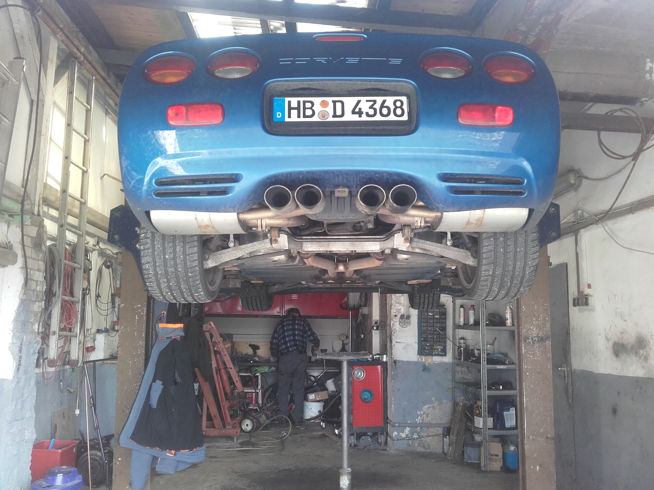

Ich habe vorhin mein Getriebe gem. Anweisung befüllt, leider hat sich nichts gebessert.
Ich bin die ca. 4 km von der Werkstatt meines Kumpels bis zu meiner Garage mit knapp 40 km/h gekrochen, mehr war nicht drin.
Ich bin ehrlich gesagt auch froh darüber, sonst wäre ich wahrscheinlich der Versuchung erlegen, den Wagen erst mal weiter zu fahren bis zum endgültigen Getriebecrash.
Nochmals vielen Dank an alle, die sich an diesem Thema beteiligt und mir wertvolle Tipps gegeben haben.
Sobald der Bock wieder heile ist werde ich einen kurzen Bericht bzgl. der Reparatur hier abgeben.
Grüße, Matthias
Grüße, Matthias
