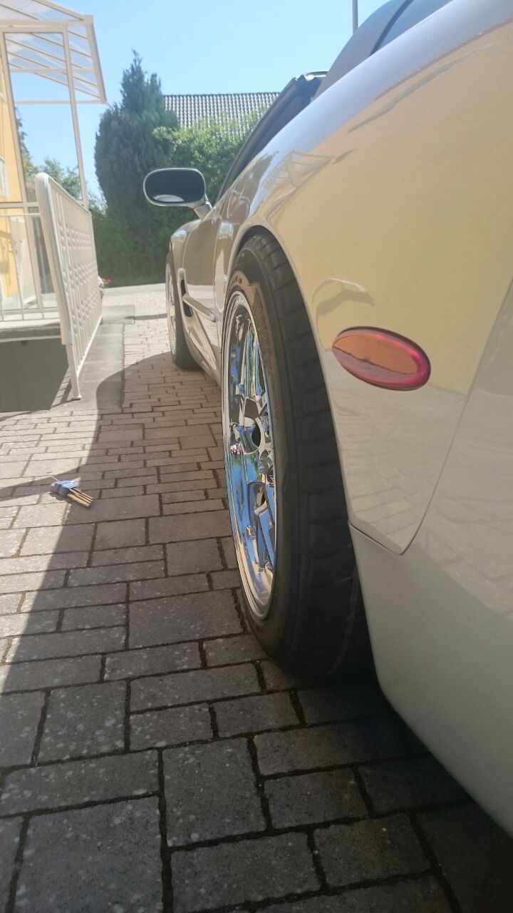

Heute war ich beim TÜV für Spurplatten und andere Reifengröße eintragen zu lassen.
Dies wurde aber abgelehnt, der Reifen würde zu weit raus stehen.
Also die Lauffläche ist abgedeckt, was raus steht ist der Felgenschutz vom Reifen.
Was sagt ihr dazu? Siehe Bild
