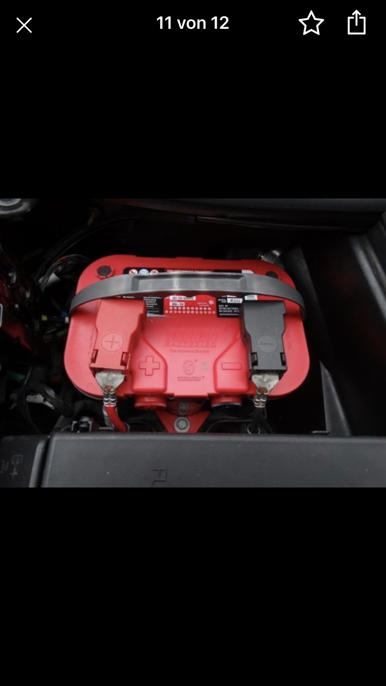

Hi zusammen,
Gibt es die Abdeckungen für die Batteriepole (die Kunststoffteile) einzeln irgendwo zu beschaffen?

So richtig berührungssicher ist dein Beispiel aber nicht, da schaut noch ne Menge blankes Metall raus.
Oder sollen sie Abdeckungen einen anderen Zweck erfüllen ?

Soweit ich weiß ist das Serie so?! Bei mir sind die Abdeckungen nicht mehr drauf, nur die Unterteile und das taugt so nichts.

Danke, auch eine Idee. Ich suche jedoch die Originale Variante wie oben.

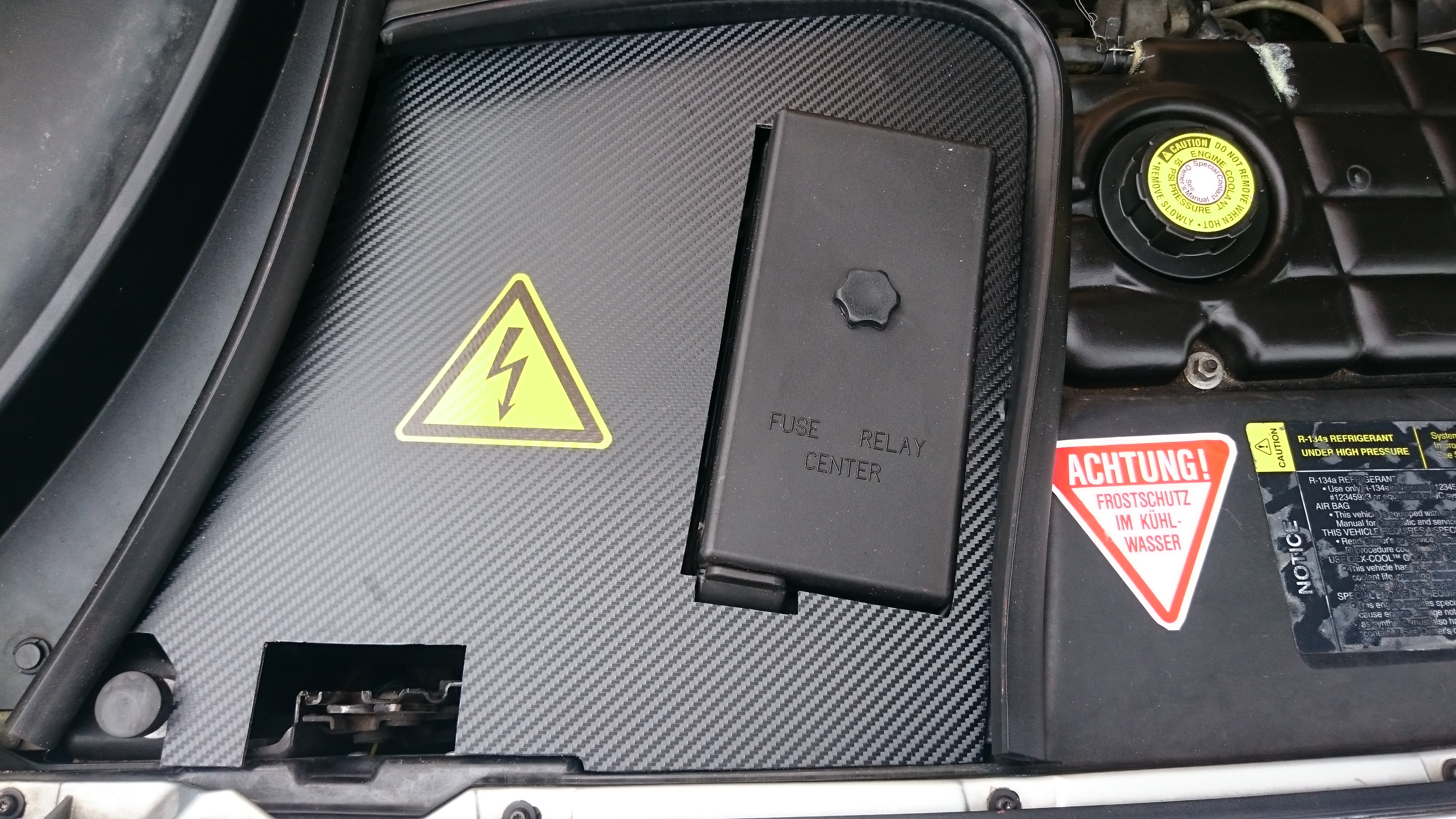

Hi, die Carbonabdeckung sieht nett aus, hoffe du hast die Pole da drunter noch zusätzlich isoliert, Kohlefaser leitet ja ;-)

Die Abdeckung sitzt ca. 10cm über den Polen.
So viel Spannung hat die Batterie normalerweise nicht.![biggrin [smilie=biggrin.gif]](./images/smilies/biggrin.gif)
