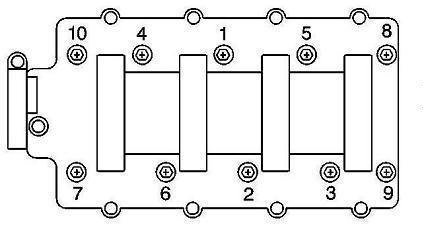

Re: Fehlercode P0332 HC Klopfsensor
Hallo und Willkommen bei uns im Forum.
Was man vielleicht noch hinzufügen könnte ist die Anzugsreihenfolge der Mainfold-Schrauben.
Im Ersten Durchgang zieht man sie mit 5Nm an , danach noch ein Durchgang mit 10 bis 11Nm.
Einen Tag später, wenn sich die Dichtungen gesetzt haben werden nochmal alle mit 10 bis 11Nm nachgezogen.
Die Klopfsensoren zieht man mit 15Nm an.
Hier noch die Anzugsreihenfole vom Mainfold:
Wenn man möchte, kann man bei dieser Gelegenheit auch noch den Öldrucksensor austauschen.
Dieser geht gerne mal kaputt und da muss auch das Mainfold runter, wenn man ihn ersetzen will.
Man sollte beim Ersetzen auch die Steckverbindung mit Bremsenreiniger säubern und ausblasen, sonst hält der neue wieder nicht lange... (Warum auch immer)
Der Tipp kam mal von Molle und ist Gold wert.

Die wirst du nach Gefühl anziehen müssen.
Beim Abbauen kannst du die beiden auch nicht herausziehen, weil darüber nicht genug Platz ist.
Du kannst die aber mit etwas Klebeband fixieren, damit sie nicht nach unten rutschen wenn du das Mainfold herausnehmen willst.
Dann bleiben die nirgends hängen und zerkratzen auch nichts.
An die hinteren beiden Mainfoldschrauben kommt man mit dem Drehmomentschlüssel leider nicht heran.
