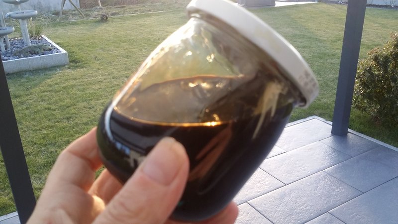

Moin,
Ich habe gerde noch mal die ............ Flüssigkeit von meiner Lady abgesaugt.
So sieht Sie aus:
Hier ist die bräunliche Farbe besser zu erkennen
Zum Vergleich, die Flüssigkeit die ich mir von Molle mitschicken lassen habe ist fast klar.
Kleine Raterunde?!?
Die Profis kommen warscheinlich sofort drauf.
Gruss Thomas

BeitragVerfasst: 10.02.18, 16:25
von Andi 68
Man sieht im Deckel, dass das Verfallsdatum abgelaufen ist. Das lautet 27.06.2017 [smilie=cool.gif] [smilie=cool.gif] [smilie=cool.gif]
Man sieht, dass es von einer C5 ist.

Andi, das war das Produktionsdatum [smilie=biggrin.gif]

sag mal Servolenkung oder Bremse, wobei bei bremse zumindest der TÜV mal schreien hätte müssen

BeitragVerfasst: 10.02.18, 16:46
von frame77
Kupplung ist es nicht.
Die ist schwärzer und dickflüssiger...
Servo könnte passen, Hab ich auch noch n Glas von.

Ist die Servoflüssigkeit.
Finde ich schon heftig, wie das aussieht, zumal der Austausch ist an sich garnicht vorgesehen ist.
Und somit gibt es keine Ablassschraube.
Und man wird wohl auch nicht alles rausbekommen.

von frame77
Kannst doch spülen.
Schläuche am Behälter ab, einen in die Tonne, einen ins Glas mit frischer Flüssigkeit und Pumpenrad drehen.

Dann machst den einen ab, Das ist der Rücklauf, Anschluss zu und gut.
