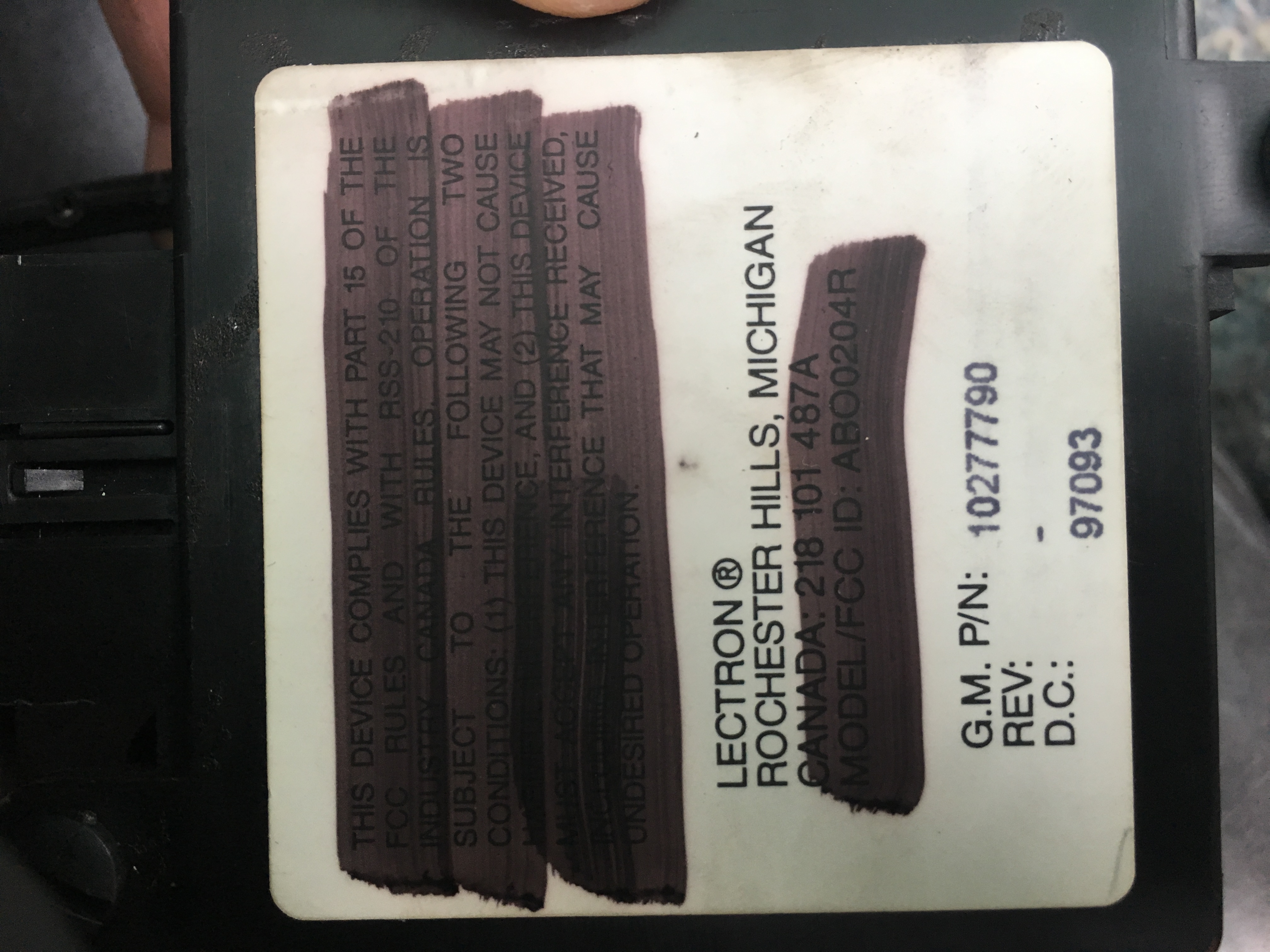

Such für eine Corvette c5 eine Fernbedienung Bj 97
Hab das Netz schon durchgestöbert finde leider nichts .
Habe ein Bild hinzugefügt vom Empfänger .

hast du ein EU oder US-Modell?
Für das EU-Modell gibts leider keine neuen mehr.
(Aber man kann auf US umrüsten)

danke für deine schnelle antwort hab eine eu modell

Dann entweder eine gebrauchte finden, oder auf US umrüsten.
Bei der Umrüstung auf US müssen aber auch die Reifendrucksensoren, und der Empfänger auf US getauscht werden.

Aber ich sehe gerade, dass du eine 97er hast.
Ich meine, die 97er gab es auch nur mit Reifendruckkontrolle, ohne die Fernbedienung.
Kann aber auch sein, dass ich mich da täusche....
Da würde es dann wohl nicht funktionieren.
Kannst du über das DIC den Menüpunkt zum anlernen der Fernbedienung aufrufen?
Vielleicht meldet sich der Thomas ja noch.
Er ist darin absoluter Spezialist !

Also wenn ich in das englische Menü rein gehe steht drin FOB Training

Die 97er EU gab es tatsächlich nur ohne FOB

Kann ich einfach den Receiver austauschen und einen anderen mit Fernbedienung einbauen?

Ja,geht für alle Baujahre

ich habe noch einen gebrauchten US Receiver liegen. Hatte meinen mal getauscht, da ich immer wieder Probleme mit den Sensoren hatte und dachte daran läge es, war es aber nicht. Dementsprechend habe ich einen über.
Stammt aus meiner 2004er C5.
30.- Euro inkl. Versand

hier noch ein kleines Update. Michi hat von mir den Receiver bekommen, getauscht und siehe da...... alles funktioniert wieder [smilie=good.gif]
