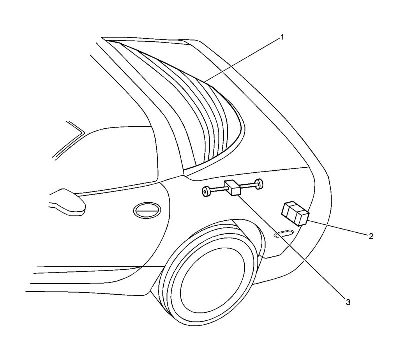

kannst Du mir bitte genauer sagen, wo ich den Empfänger finde???
In der Seitenverkleidung wo die Gurtrollen sind oder dahinter wo die Lautsprecher sind?? Wie sieht das Teil aus?
Wäre blöd, wenn die falschen Teile ausbaue.
Danke Thomas
Waldkater
Beiträge: 428
Registriert: 26.08.17, 18:33
Wohnort: Bad Bramstedt
Re: Fernbedienung
Beitragvon frame77 » 01.11.17, 16:47
Hinten im Seitenteil
Nummer 3:
