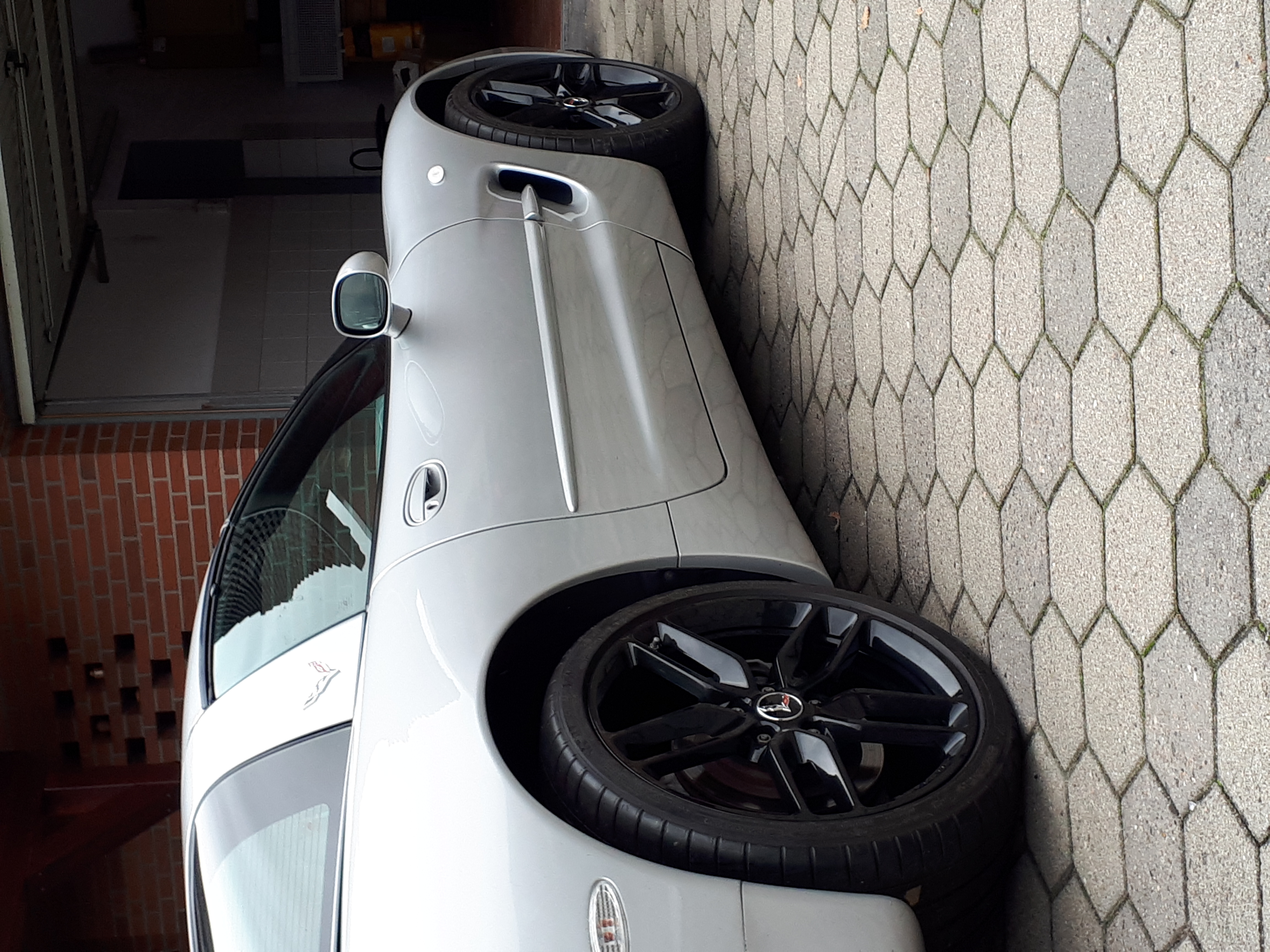

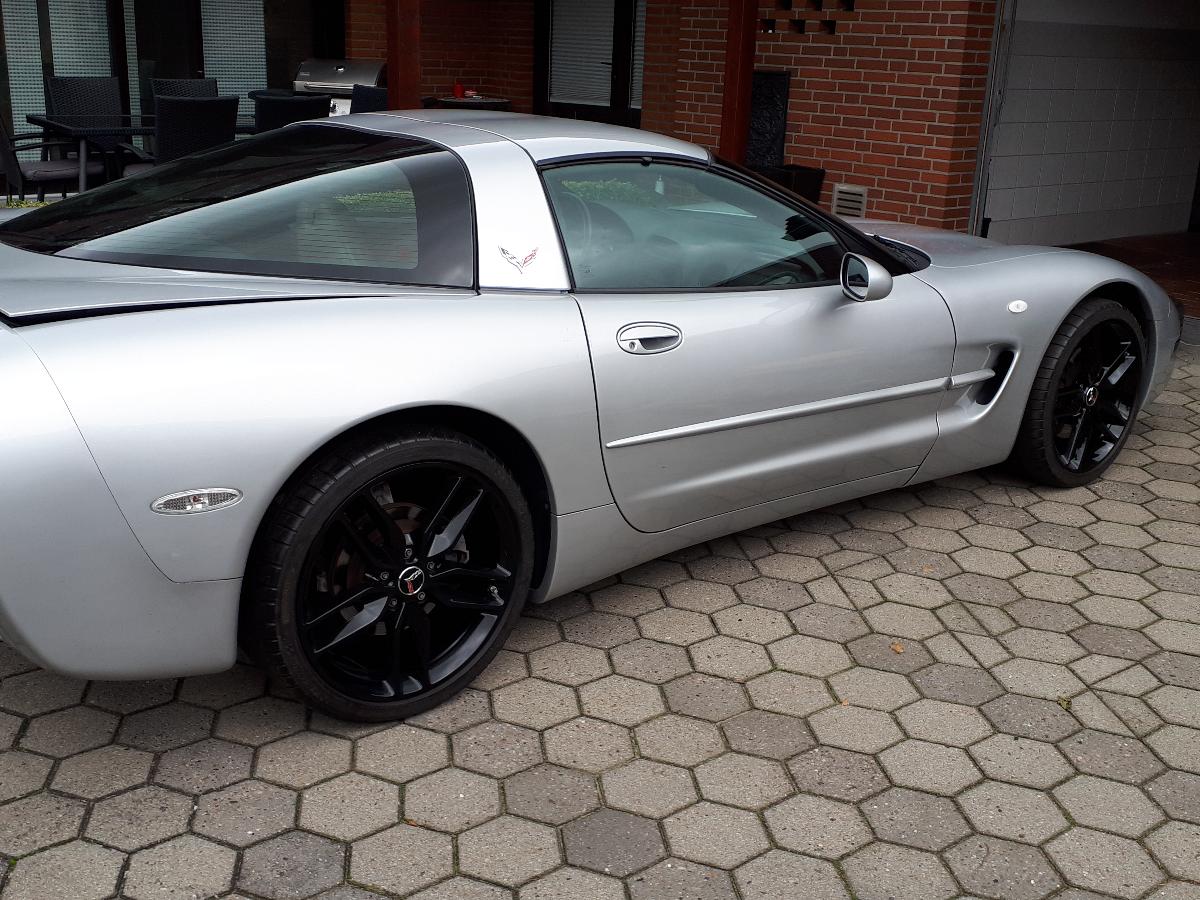

Hallo, habe mir C7 Räder gekauft und der tüv möchte einen Nachweis das es originale C7 Räder sind. Die könnten ja auch auf nen anderen GM Modell sitzen war seine Aussage. Laut dem Örtlichen General Motors Händler gibt es keinen Ersatzteilkatalog wo man das rauskopieren könnte.GM Stempel und Nummern sind eingestanzt.....

Beitragvon Peter/Hamburg » 25.09.17, 18:18
Das sieht aber mal richtig geil aus..... [smilie=good.gif]
wusste gar nicht, dass sie so passen oder? Spurplatten? Welche Felgengröße haben die?
Halt uns auf dem laufenden.... [smilie=bye.gif]

Beitragvon mikemarder » 25.09.17, 18:52
Peter/Hamburg hat geschrieben:Das sieht aber mal richtig geil aus..... [smilie=good.gif]
Hallo Peter,
Spurplatten in 20mm such ich noch ! Müssen drauf auf der Hinterachse weil sonst zu dicht am Innenradkasten.Passen tuts auch so aber alles sehr knapp innen. Felgen sind 8.5x19 et56 und 10x20 et 79 mit Michelin Reifen der C7. Leider passen die reifendrucksensoren aber nicht. Gruß Mike
