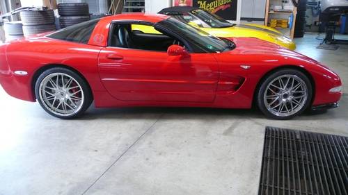

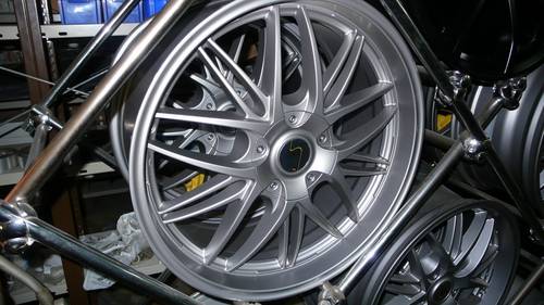

Für mich schönste Felge dafür. Bei molle sogar im Regal Und die hat TÜV
- IMG_1944.JPG (33.15 KiB) 29497-mal betrachtet
- IMG_1943.JPG (43.07 KiB) 29498-mal betrachtet
Re: Welche Felgen auf der c5
Badboy1306 hat geschrieben:Für mich schönste Felge dafür. Bei molle sogar im Regal Und die hat TÜV
Sind das die vom Werner?

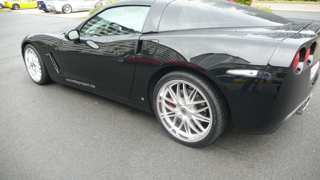

Meine würden passen, aber die finden wir nicht bzw nur mit et3x.
- Beiträge: 1975
Sag mal Hersteller

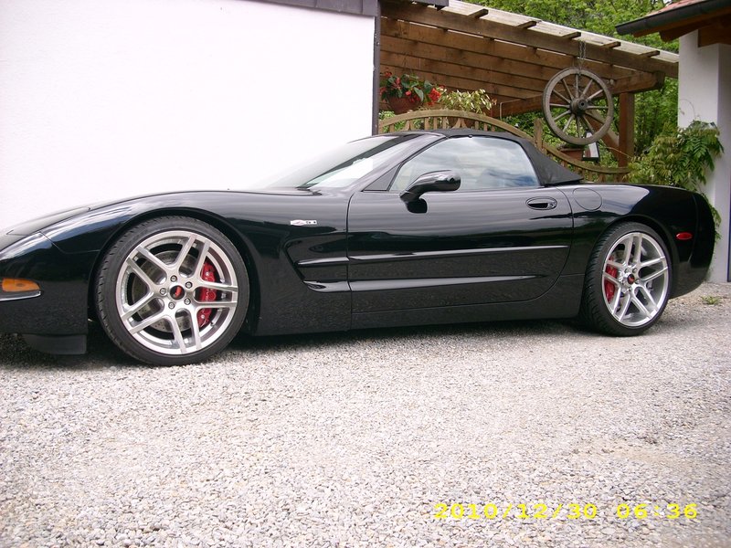

Die Ruff Racing r954:
Kosten ca. 1500€
Eintragung kostete ca. 200 beim US-Modell, beim EU Modell etwas billiger.
André
Kosten ca. 1500€
André
