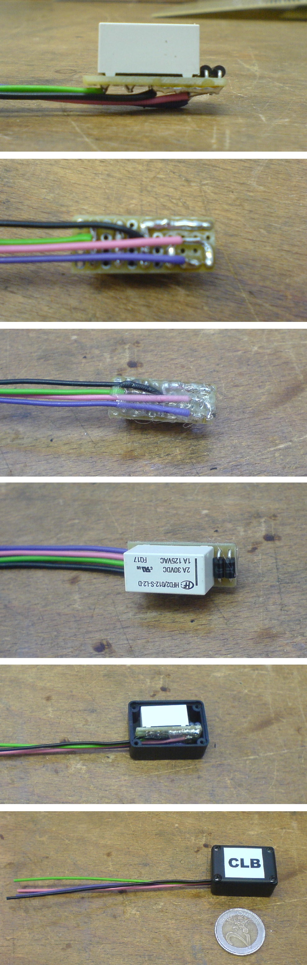

da ich schon öfters gebeten wurde, jemandem ein CLB für die C5 zu basteln, um die Lenkradsperre zu umgehen, hier mal eine kleine Anleitung:
In der Auswahl des Relais und der Dioden hat man eine große Auswahl. Ich bestelle immer folgende Teile von Reichelt.de
- 1 Stk. Bi-Stabiles Relais „HFD2/012-S-L2-D“
- 2 Stk. Dioden „1N 4004“
- Dazu kommt dann noch ein Stück Platine und irgendein Gehäuse
Hier hab ich eine kleine Skizze für euch, die Zeigt wie man es verlöten sollte.
Auf der Skizze sieht man das Relais von unten mit den Pin´s nach oben.
Um die Bedingungen die unten in der Skizze stehen zu erfüllen, muss man selbst ausprobieren auf welchen Pin das Lila und auf welchen Pin das Orange Kabel gelötet wird.
Das kann bei jedem Relais anders sein.

So sehen die CLB´s dann aus:
