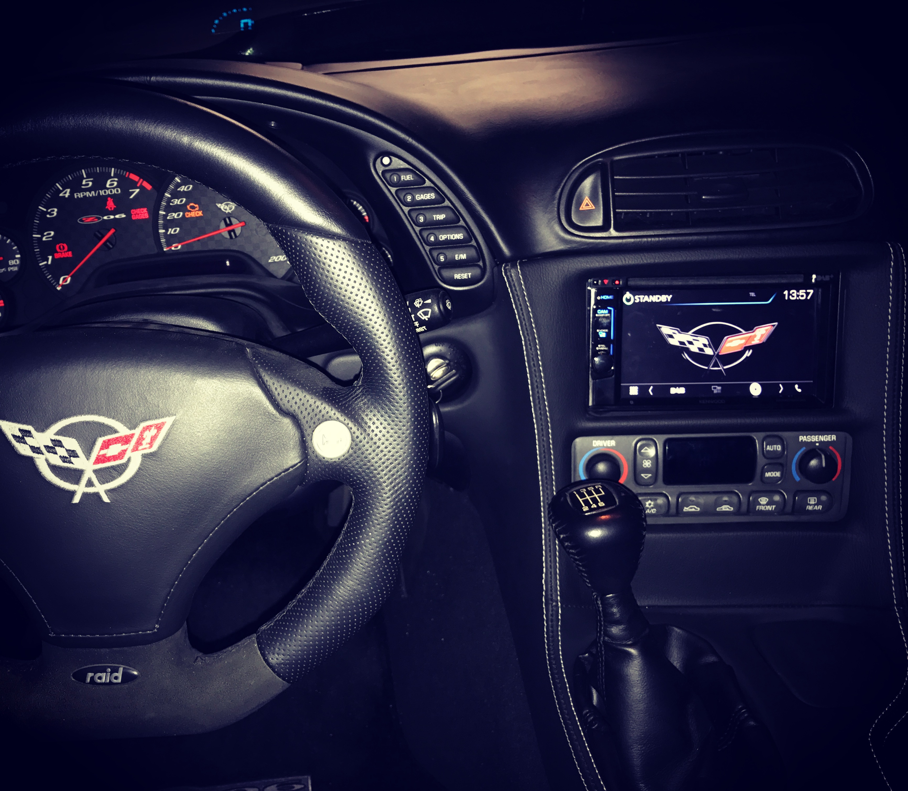

Kleines Update:
Das Auto habe ich innen komplett zerlegt bis auf das Cockpit, es wurde alles sauber gedämmt, Kabel sauber verlegt, als Lautsprecher sind jetzt schöne Hertz 16/13 er verbaut, eine JL audio Endstufe im Heck, Kenwood Doppel Din, Konsole in Leder mit silbernen Nähten. Klingt ohne Woofer schon sehr lecker. Jetzt fehlt noch die JL audio Stealth Box, ist auf dem Weg. Danach wird dann noch sauber eingestellt.
Nächstes Jahr ist dann der komplette Innenraum dran zum Thema beledern. Tikt Sitze und ein kleiner rollcage fehlen noch, dann ist der Innenraum so wie ich ihn haben will.

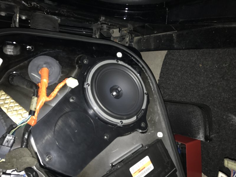

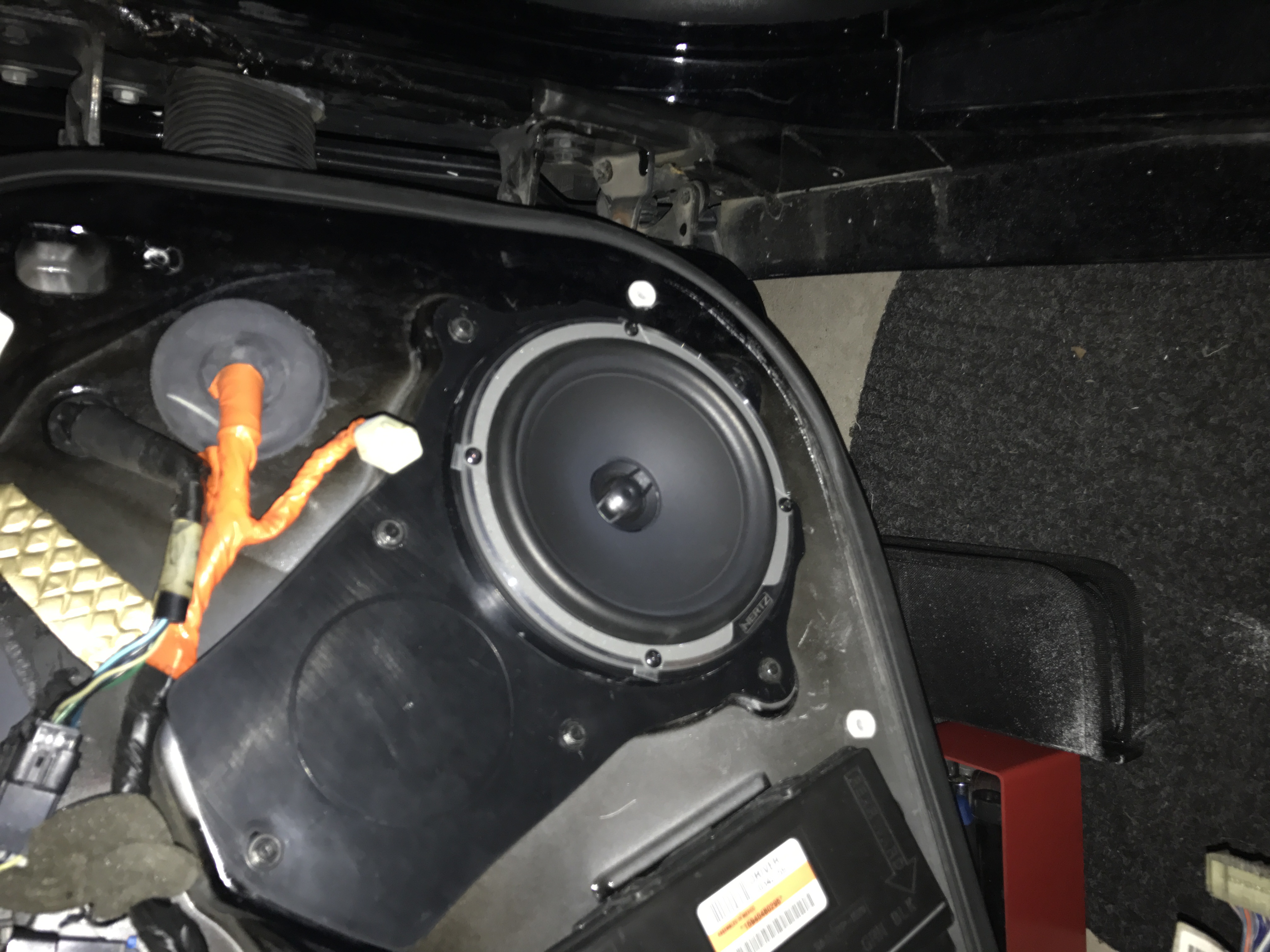

Schaut sehr gut aus
Die originale Anlage ist wirklich sehr schrottig.
Die Lautsprecher will ich auch noch irgendwann mal ersetzen...
Hast du Bilder von den eingebauten Türlautsprechern?
Re: Car Hifi Umbau in der C5 (Z06)
Nur von vorne. Die Adapter sind aus USA, lassen sich aber auch selbst bauen, einfach die alten speaker als Schablone nehmen und auf Holz übertragen, Löcher bohren und gut. Die Originale ist wirklich kein Vergleich.
Ollid - Beiträge: 504
- Wohnort: BB
Danke für das Bild.
Das gefällt mir!
Sieht sehr sauber aus
Ne Frage zu deinem Radio, ist das ein Doppeldin Gerät?
Wenn ja, passt das in die Öffnung vom alten Radio oder musstest du viel basteln?
G
LG Thomas
G
LG Thomas
Waldkater - Beiträge: 428
- Wohnort: Bad Bramstedt
Hi thomas,
Ja Doppeldin, innen sind zwei querstreben die müssen dafür raus, Winkelaufsatz für die Bohrmaschine und dann die vier Nieten rausbohren und gut ist.
Hilft das weiter?
Beste Grüße
Olli
Hilft das weiter?
Beste Grüße
Olli
- Wohnort: BB

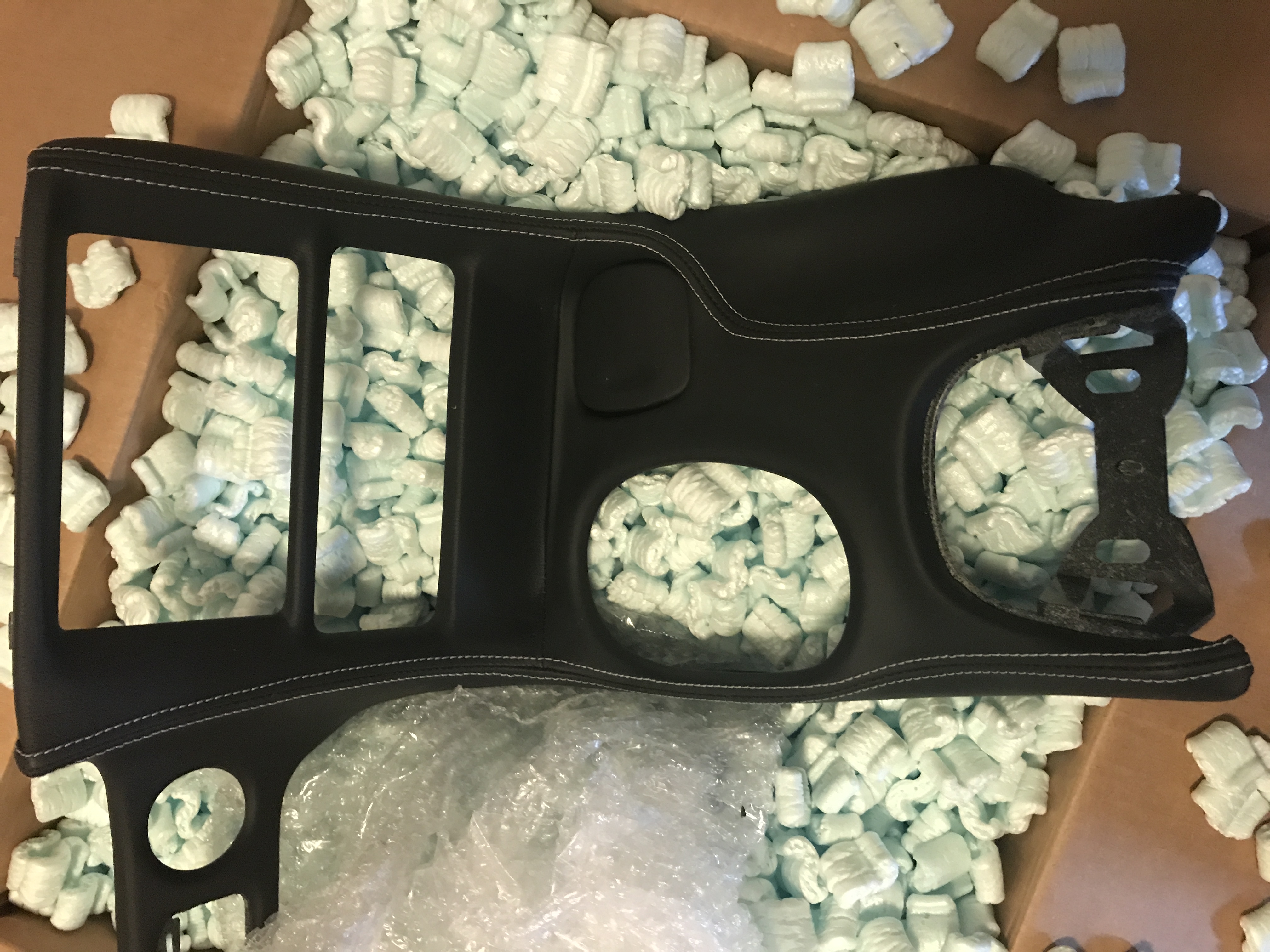

Eingebaut ist es schnell, aber die Konsole darauf anzupassen ist schon etwas mehr Arbeit.
Man sieht es auf dem Bild nicht so gut, aber i.d.R wird beim 2DIN Umbau der Aschenbecher entfernt, um das Klimabedienteil weiter nach unten zu setzen.
So bekommt man erst den Platz für das 2DIN.
Richtig André, die Konsole muss natürlich angepasst werden. Bei mir ohne Aschenbecher und das Klima bedientem ist etwas nach unten versetzt.
Alles in allem etwas gefummel und man muss sich die Zeit nehmen.
Hi Olli,
ich werde wohl auch die Lautsprecher rausschmeissen.
Frage, wo hast du die Hochtöner von den Türlautsprecher untergebracht?
Passen die noch in die Tür mit rein?
LG Thomas
LG Thomas
Servus Thomas,
Oben auf dem Bild mit dem Speaker siehst du dass ich ein Koax System verbaut habe. Dieses beinhaltet den Hochtöner in der Mitte. Ist der einfache Weg, da ich eben nicht an einer anderen Stelle separat einen sichtbaren speaker verbauen wollte. Es ist vielleicht nicht die perfekte Lösung, da du so den speaker nicht auf dein Ohr ausrichten kannst, da eben tief verbaut direkt neben dem knie, aber es passt grundsätzlich sehr gut mit dem Sound. Habe vorne und hinten jetzt die Hertz koax drin, hinten die JL audio Stealth Box mit dem 25er woofer, alles wird angefeuert von einer JL RD 600. klingt mächtig, knallt böse, also alles richtig gemacht. Wenn du mehr Infos brauchst, sehr gerne.
Beste Grüße
Olli
Beste Grüße
Olli
