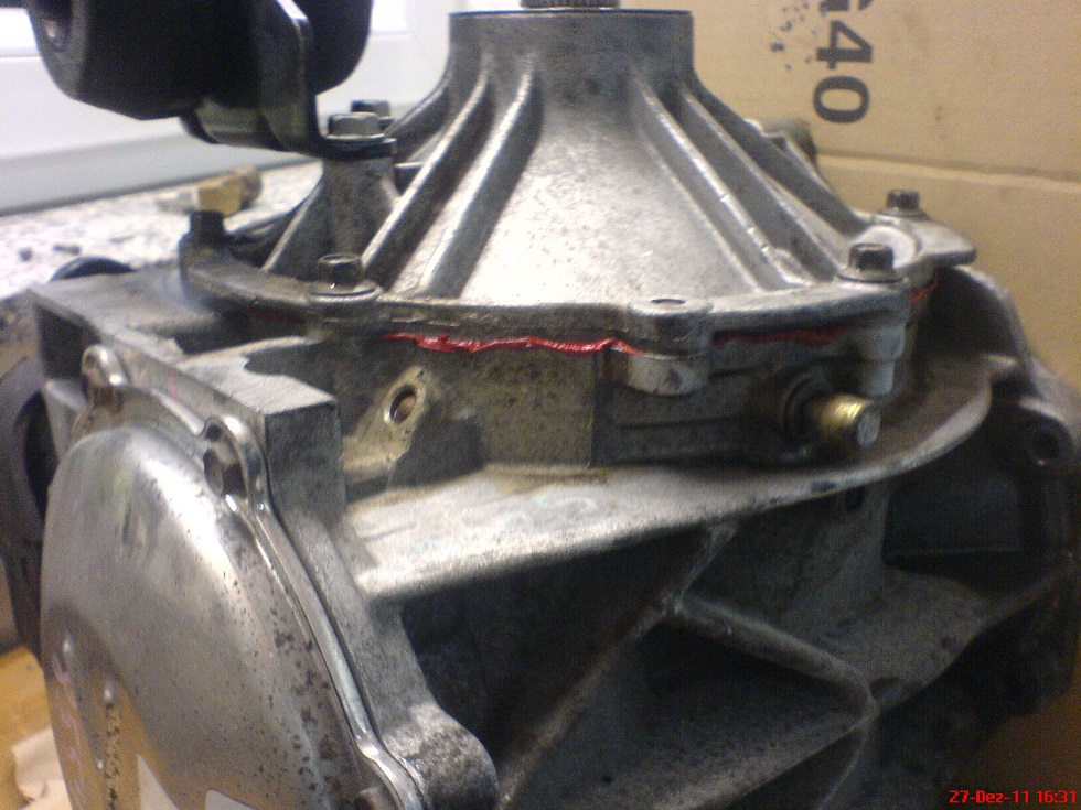

Ist bei der C5 aber nicht ungewöhnlich. Beobachte mal ob es wirklich tropft oder sich nur mit dem Regenwasser vermischt hat.
Re: C5 Klappscheinwerfer fährt selbständig wieder hoch
Ja, das ist ein altes C5-Thema.
Kommt scheinbar durch die Verwindung im Antriebsstrang.
Hauptsächlich aus dem Fahrerseitigen Deckel.
Da ist nur ein O-Ring drinne.
Ich hab zusätzlich noch Dichtungsmasse draufgeschmiert.
Seitdem ist da kein Tröpflein mehr raus.
André
André
