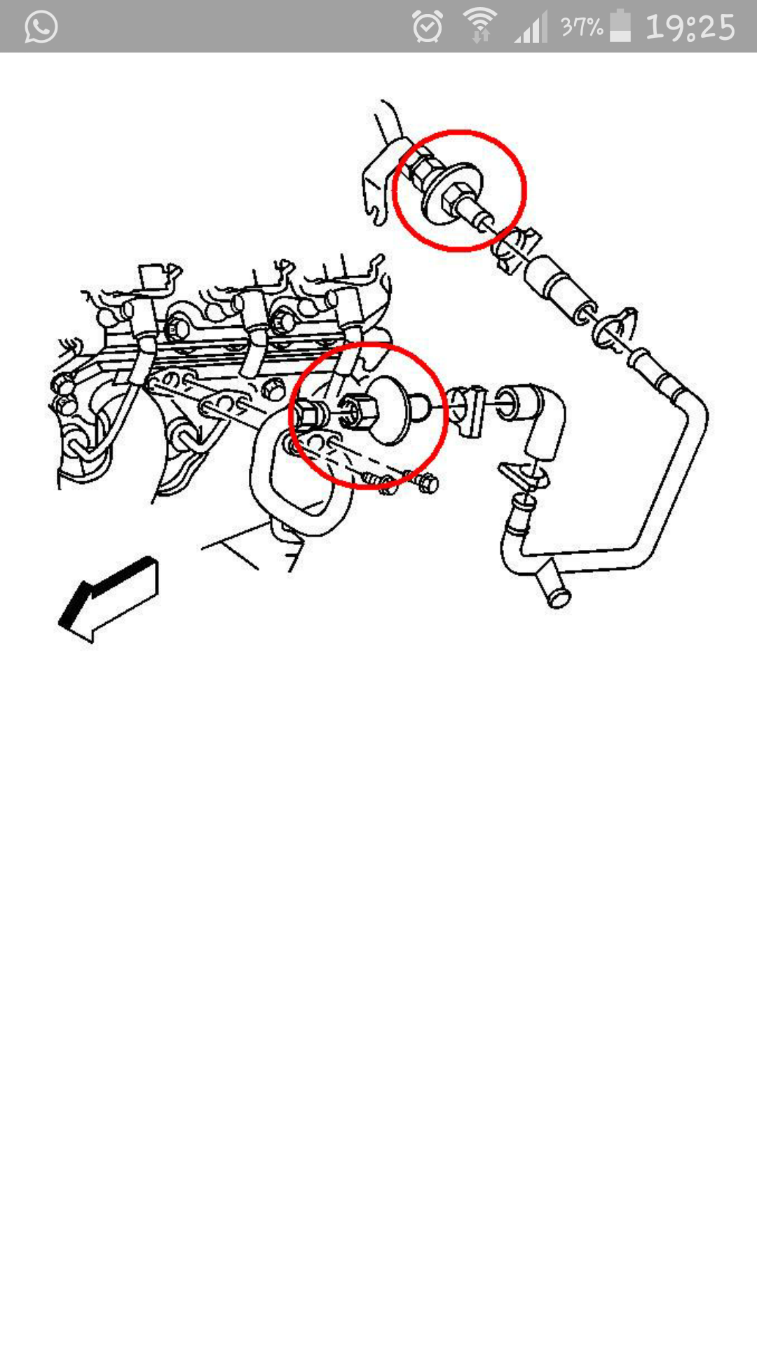

Danke. Wenn ich den fehler googel in berichten und auf bilder geh zeigt der mir das . Kann das sein. ?

Ja, Volltreffer.

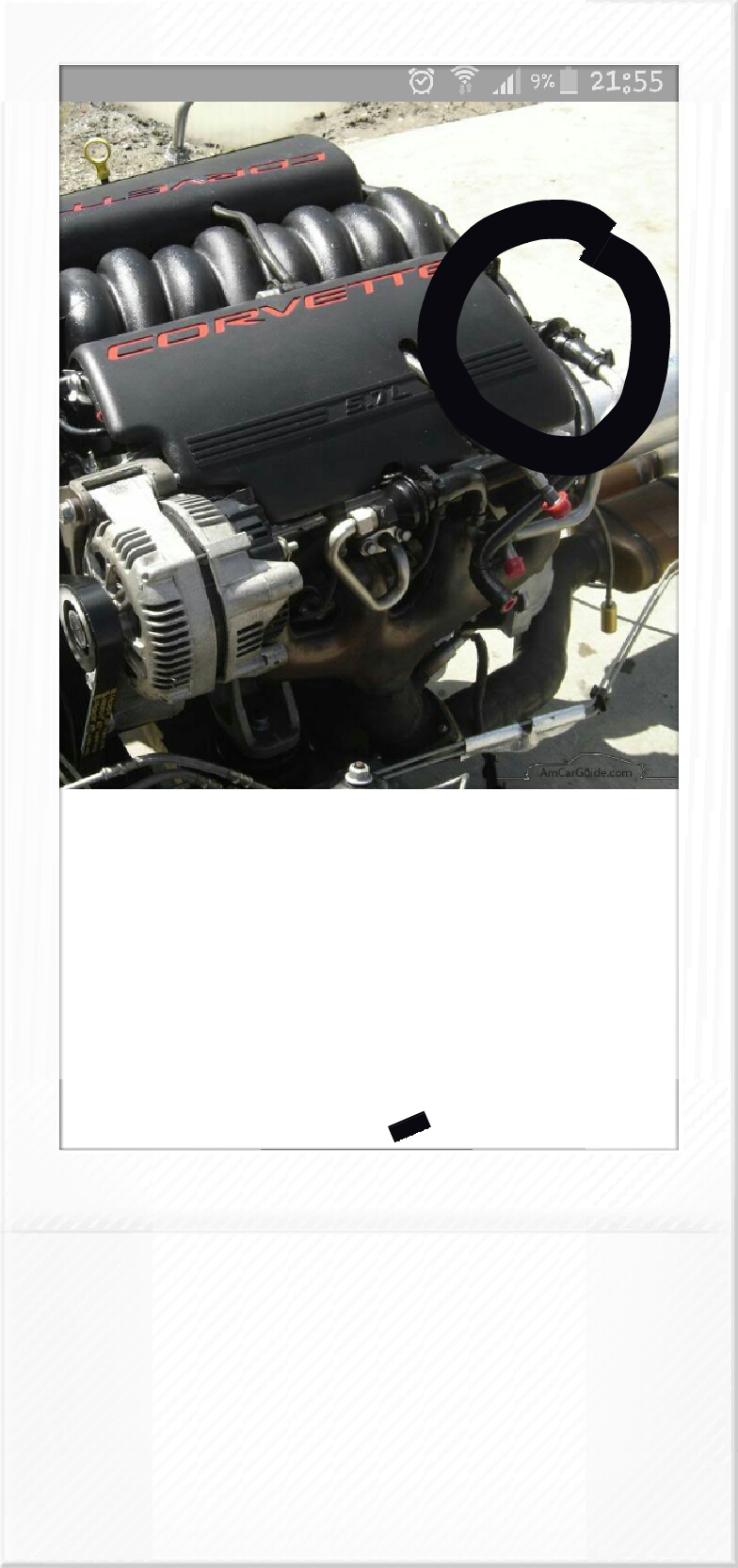

und hier war der Übeltäter eben das Ventil 2. Dies sitzt aber genau hinter dem Motorblock, sodass man eigentlich die Ansaugbrücke abschrauben müsste. Hier gibt es ein Trick. Aus dem Baumarkt habe ich einen dünnen 1 Meter durchsichtigen Kunststoffschlauch für ein paar Cent gekauft und eine Dose WD 40. Man sollte hier den dünnsten Schlauch nehmen, damit man die Tülle vom WD 40 da reinstecken kann und nicht alles gleich raussaut.
Bild 2:
Bild 3:

Auf der obigen Explosionszeichnung kann man ja sehen, dass das hintere Ventil mit dem Rohr am Motorblock angeschraubt ist. Kommt man da irgendwie an die Schraube, um die zu lösen? Denn dann könnte man das auf einer Seite herausziehen, um das Ventil zu ersetzen und braucht nicht die Ansaugbrücke abzuschrauben.
Bild 2:
Bild 3:
