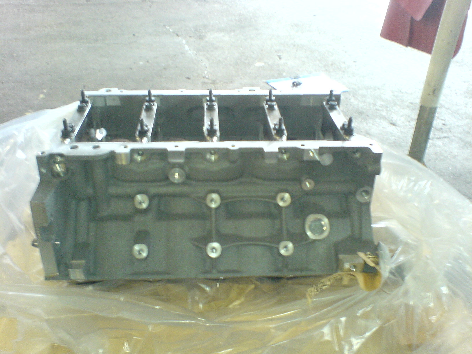

Fast Zeitgleich kamen ich und der neue Block beim Heinz an, und ich konnte schon die ersten Bilder machen.
Leider nur verschwommen und von unten, da der Block noch auf der Palette verschraubt war, und ich schnell wieder auf den Zug musste.

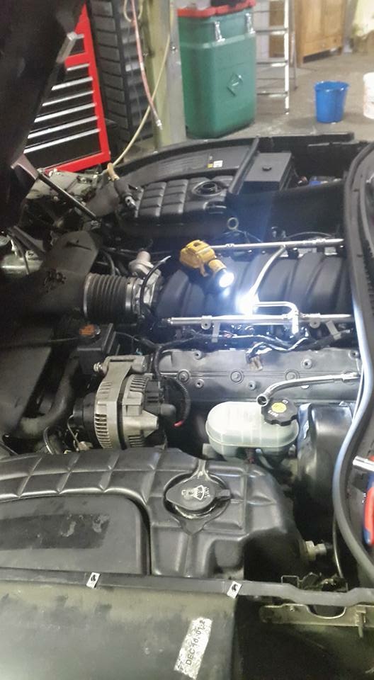

Hab Dorni´s LS7 schon komplett fertig live beim Heinz bewundern dürfen
andree - Beiträge: 2132
Re: Motorumbau Teil 2
Dornie und ich üben grad an seiner C5 und haben am 2ten tag den neuen Antriebsstrang schon wieder drinnen hängen, Dornie will hier gar nicht mehr weg sagte er mir...........die Aussicht vom Hotel sei so schön (Insider
