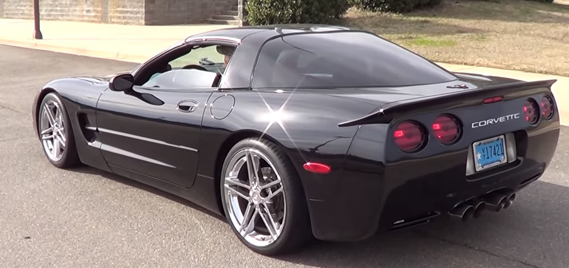

Fährt jemand diese Reifen Felgenkombination auf der C5?
Ist eine Eintragung problemlos machbar bei Original Z Felgen (kein Repro)
C6 Z06 Felgen
18x9.5 Vorn Felgen mit 57mm offset
19x11 hinten Felgen mit 65mm offset
Reifen
265 oder 275/35/18 & 305/30/19
C6 Z06 Felgen
Reifen

...stimmt nicht ganz - die C6 Z06 Felgen haben folgende Daten:
18x9.5 ET 40 und 19x12 ET 59

OEM C6Z06 räder passen zwar theoretisch drauf, stehen aber ein gutes stück raus... gibt aber jede menge replikas die in c5 größen gemacht werden.

Hallo Robert,
ich fahre die GS Felgen in der identischen Größe wie die Z06 Felgen,
hinten sind wie schon geschrieben 12 Zoll ET 59.
Vorne paßt es gerade so,allerdings mit einem 245er,der 265 wird wahrscheinlich an der Kotflügelkante streifen.
Hinten ohne verbreiterte Kotflügel paßt es auf keinen Fall,bei meinen verbreiterten paßt es gerade so ohne zu streifen
mit einem 325er.Auch muß Innen ein Teil der Radhausverkleidung ausgeschnitten werden.
Die Z06 Felgen haben wenn ich es recht in Erinnerung haben eine geringere Traglast,bzw die Z06 ist leichter als die C5,
der TÜV orientiert sich da nach dem Fahrzeuggewicht und den jeweiligen Achslasten wo die Felgen original montiert sind,
da es zu den Felgen nur über die KBA Nr und keine genauen Daten gibt.
Die GS Felgen gehen da problemlos,da die GS höhere Achslasten hat als die C5.
Aber wie geschrieben,hinten nur mit breiteren Backen.

Vielen Dank euch dreien!
Ich hab nur die schwarze Vette in einem Ami Youtube Video gesehen.
In seinen Bemerkungen schreibt er die oben genannte Größen der Felgen rein.
Wenn natürlich die OEM Maße speziell hinten 12 Zoll, sind, dann ist das für meinen Geschmack too much!
Falls möglich, möchte ich baulich an der C5 nichts verändern. Hab ja bei mir im Schein noch von Wofgang die Schmidt Evos in 10x19/11x20 eingetragen.
Vielleicht klappts ja mit den gerade angebotenen Schmidt Felgen.
