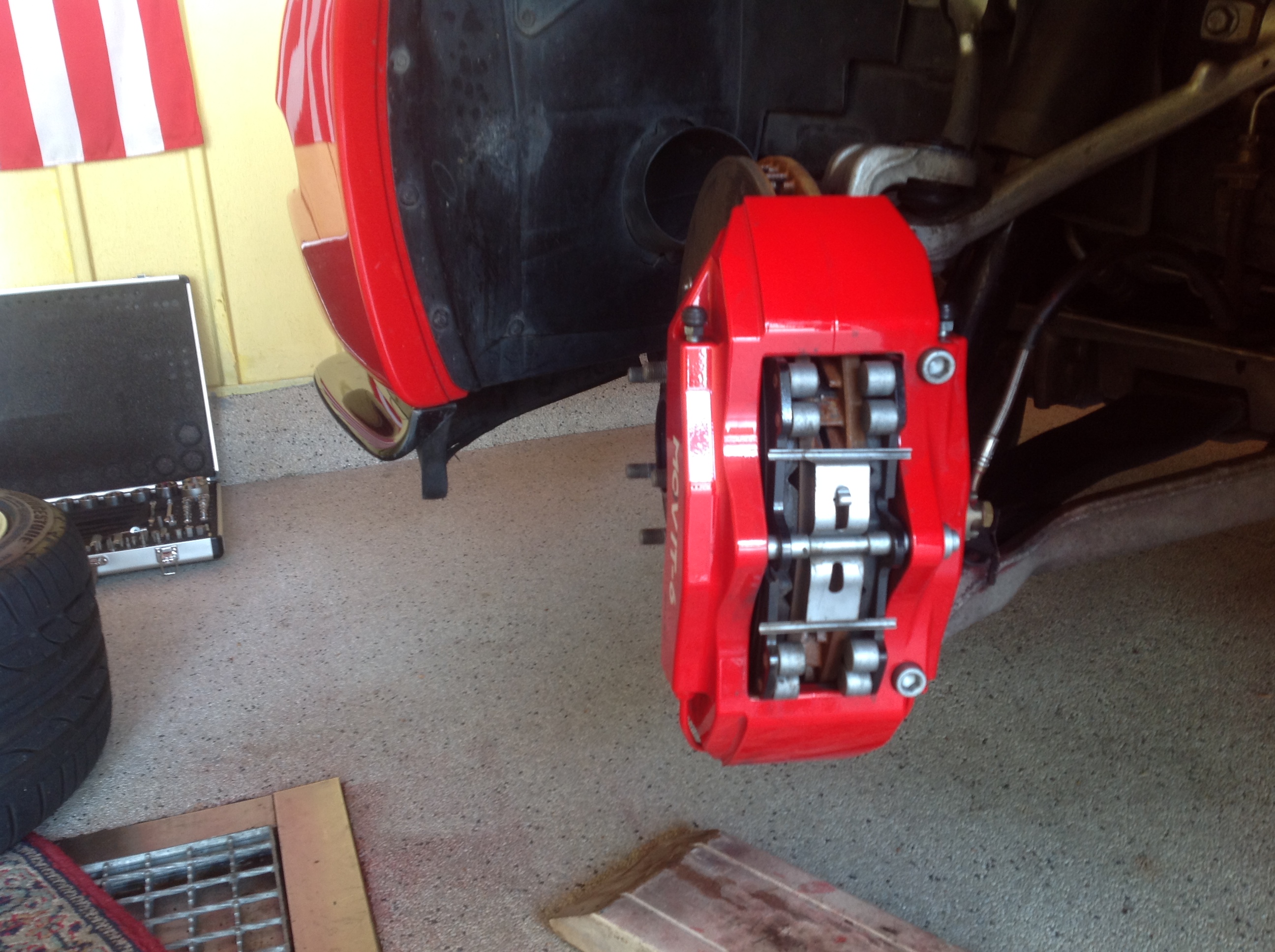

Also,das was ich zuerst geändert habe sind die Bremsen auf Movit sechs Kolben und
370 Scheiben vorn,hinten vier Kolben mit 342 Scheiben mit Kommfor Belag,Rennbelag
schied aus.Da der LS 1 damals ne Spritze von Till bekommen hatte wurde auch das Getriebe

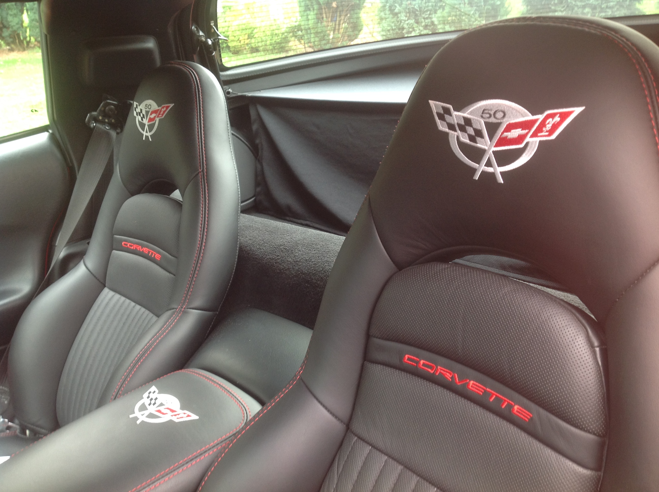

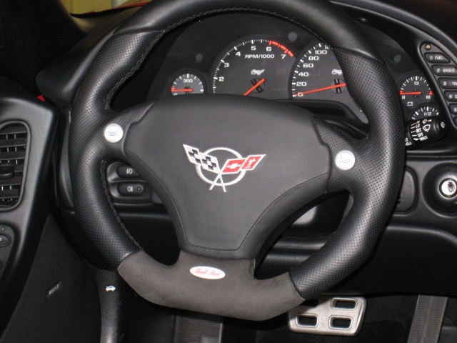

Das erst mal zum LS 3,was hab ich noch gemacht C6 Dämpfer verbaut,Molle Le Mans Spoiler,das kleinere Lenkrad und die
Sitze ect.sind vom Werner gemacht.Ach ja die vier Augen von Dominik Costinulux hab ich dann auch noch machen lassen.

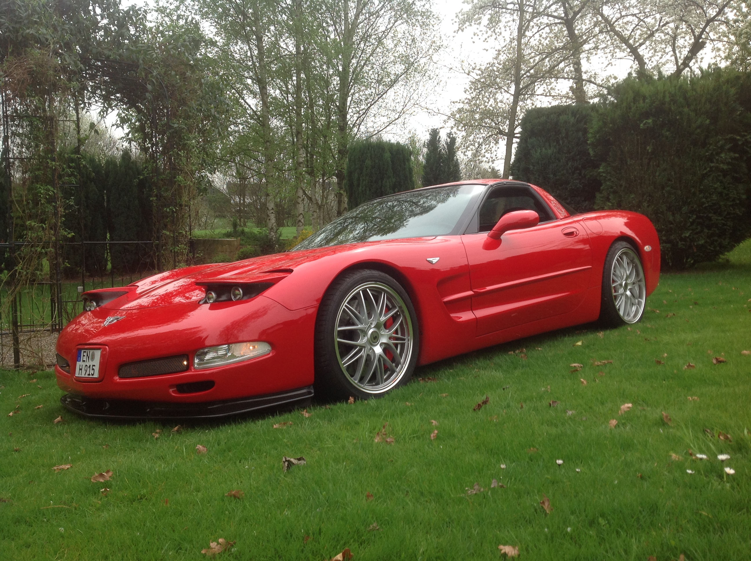

Ein Foto zum Bericht.

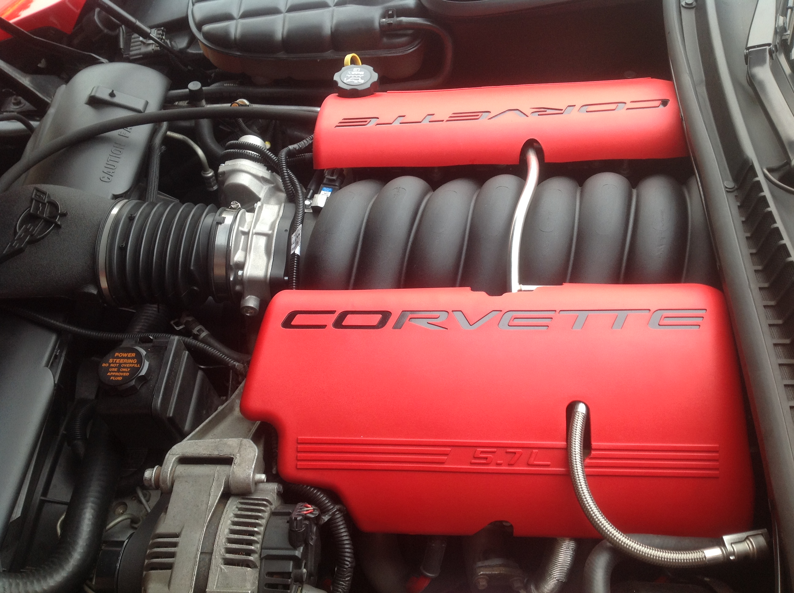

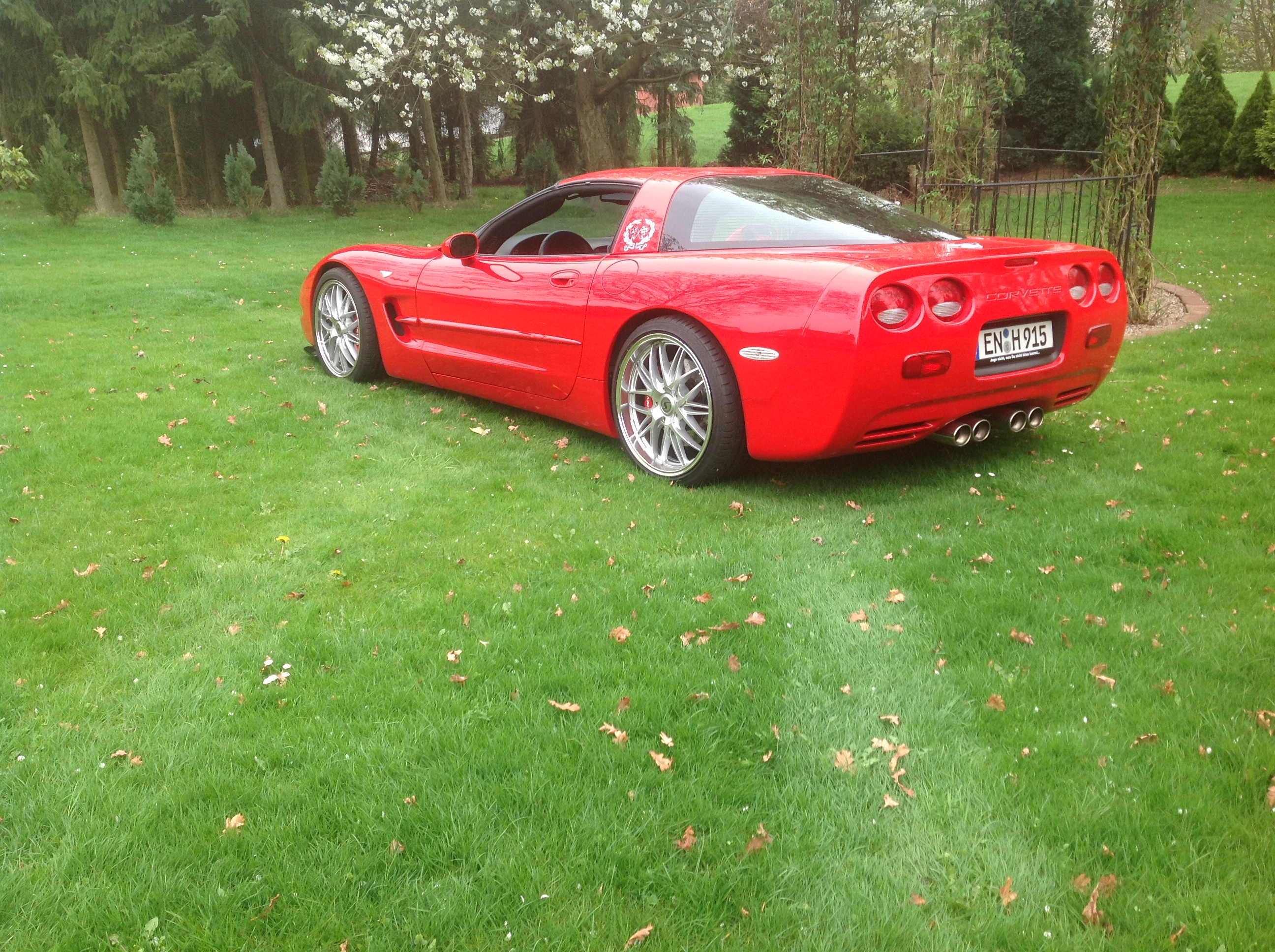

Zum obigen Foto,ja die Orginal Deckel sind noch drauf weil der Motor höher baut hab ich nichts passendes gefunden.
