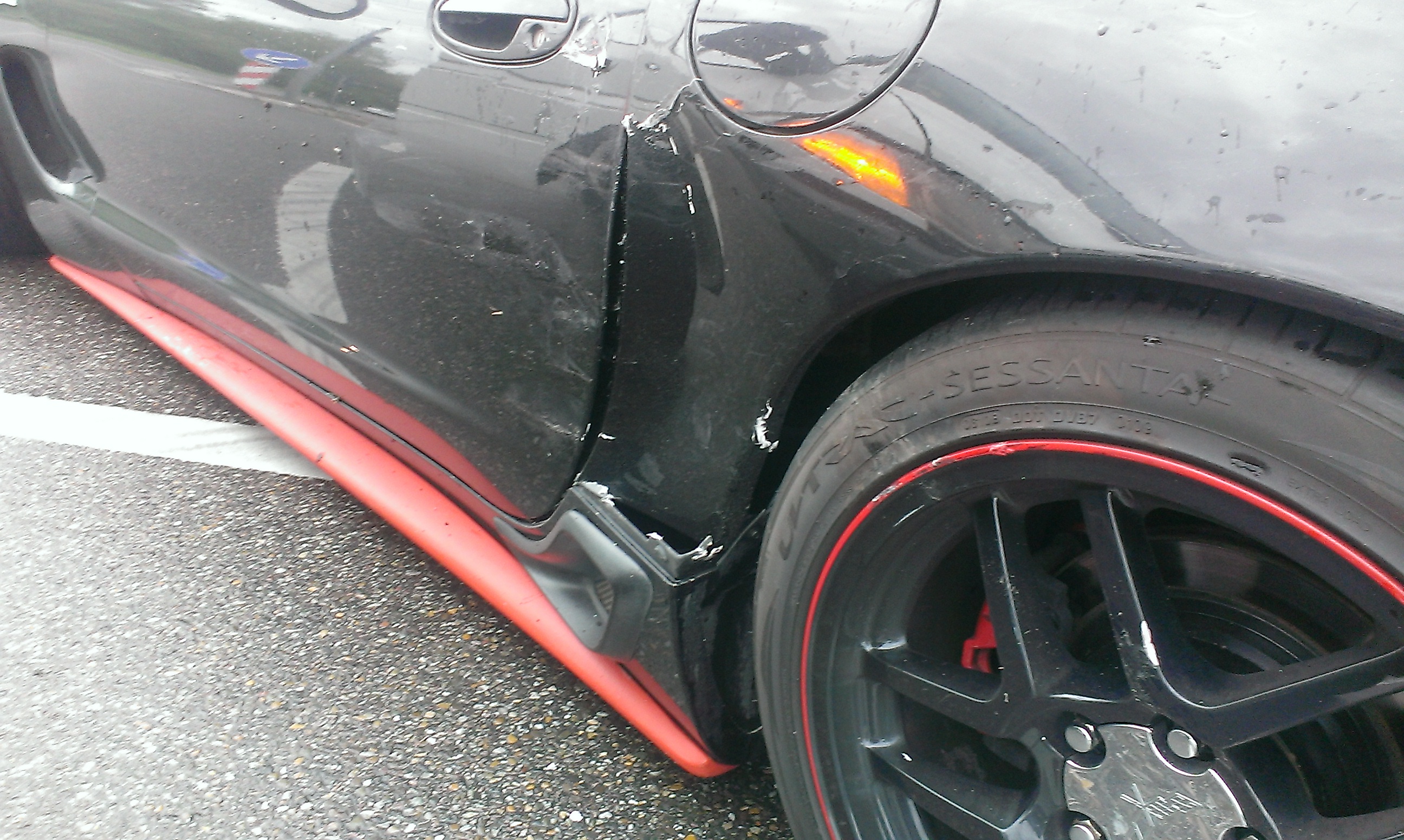

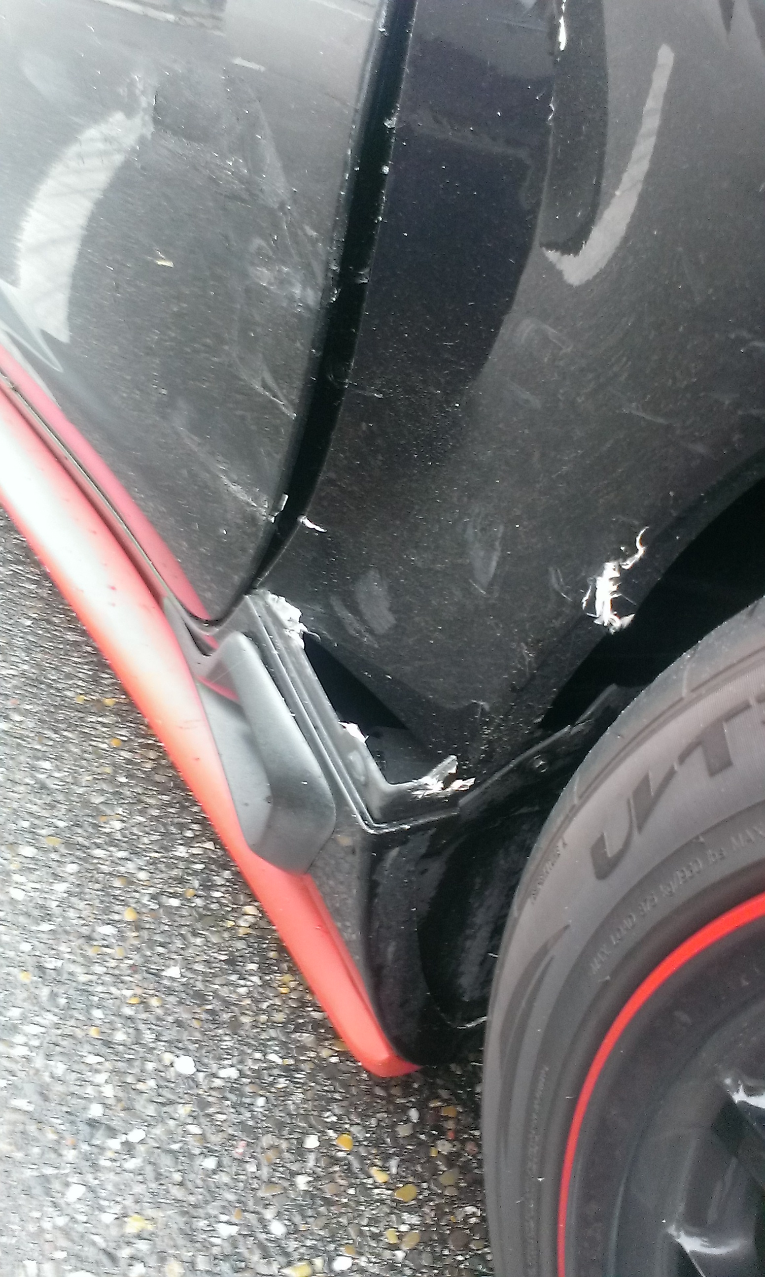

Moin liebe Leute, wie ja der ein oder andere mitbekommen hat, hatten wir im Mai einen Unfall mit meinem Neuerwerb.. [smilie=dash2.gif] .
Jetzt wo der Termin der Abholung naht, will ich die Höhen und Tiefen der letzten Monate mit euch teilen.

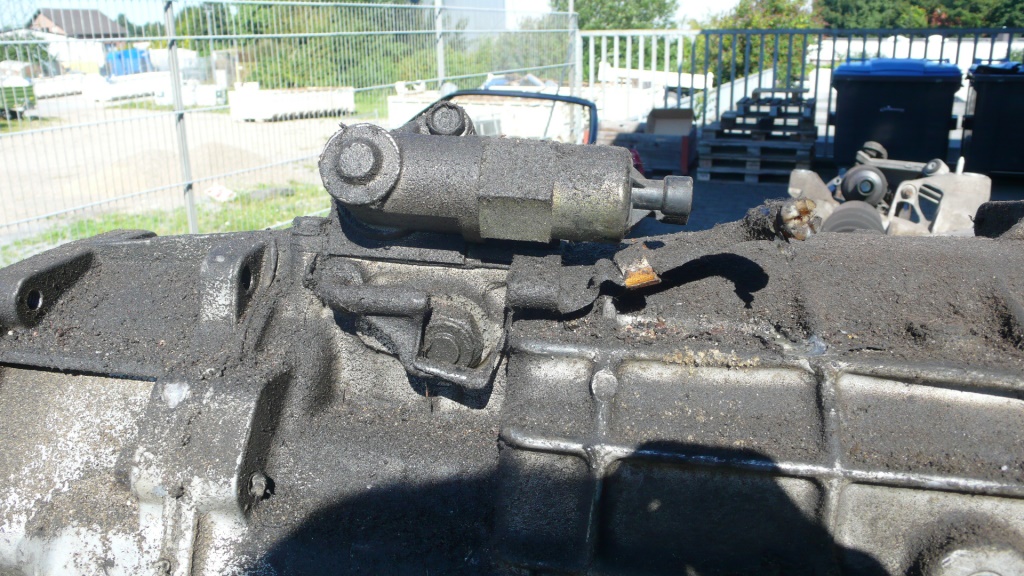

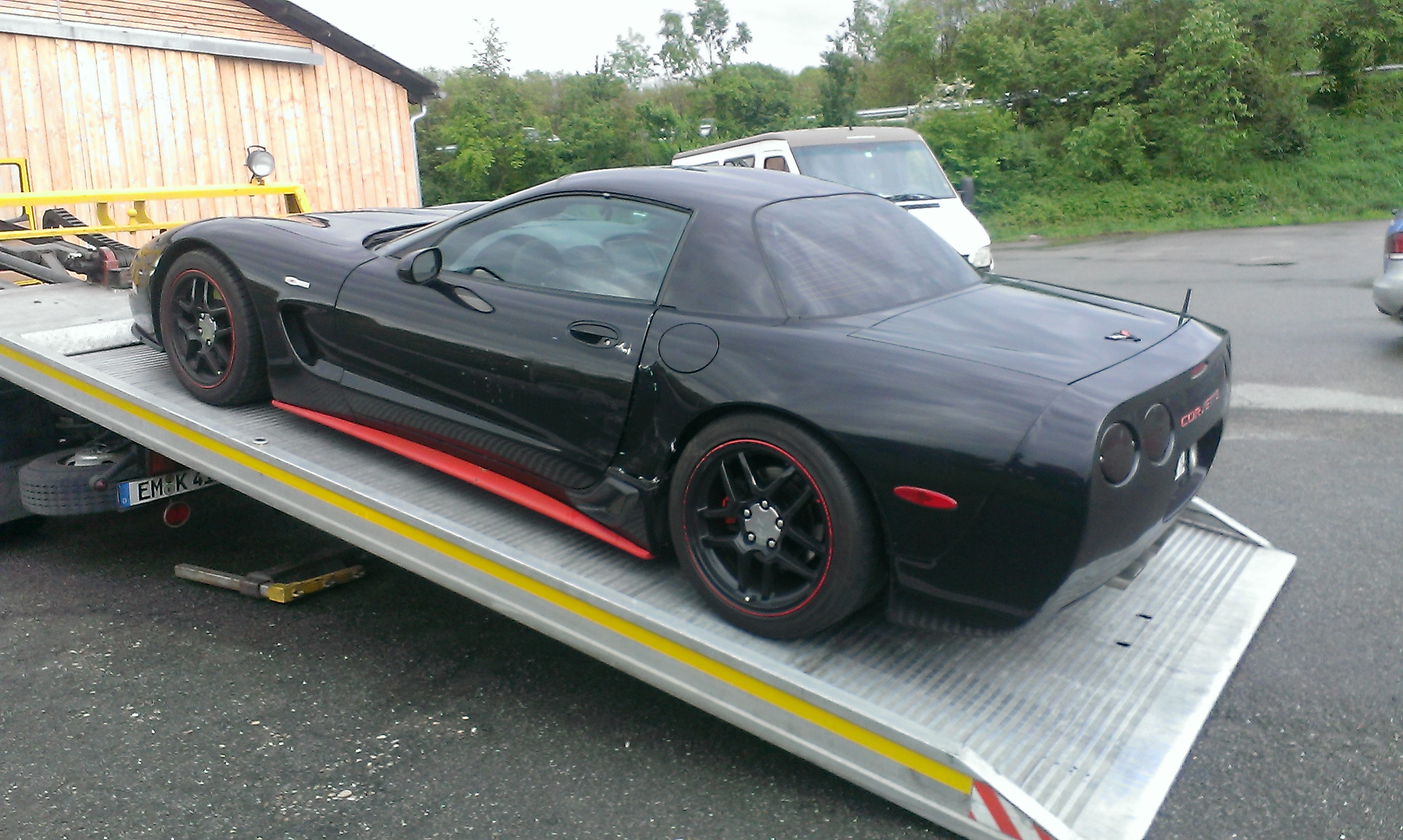

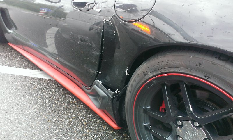

Also, alles fing mit einem Sprinter an der mich auf dem Rückweg aus Ladenburg auf die Hörner nahm.
Kaputt
Nicht mehr fahrfähig
Autsch

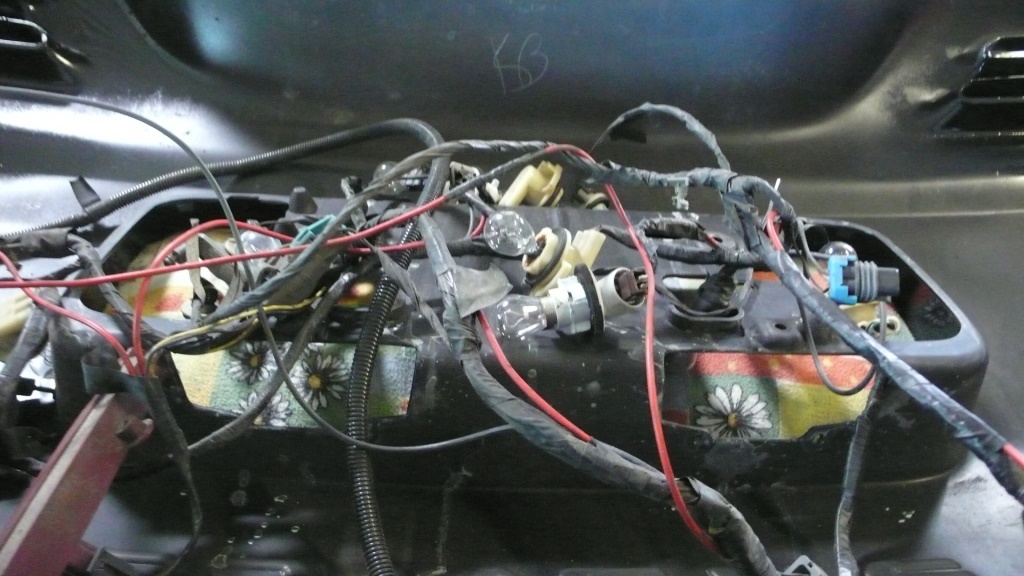

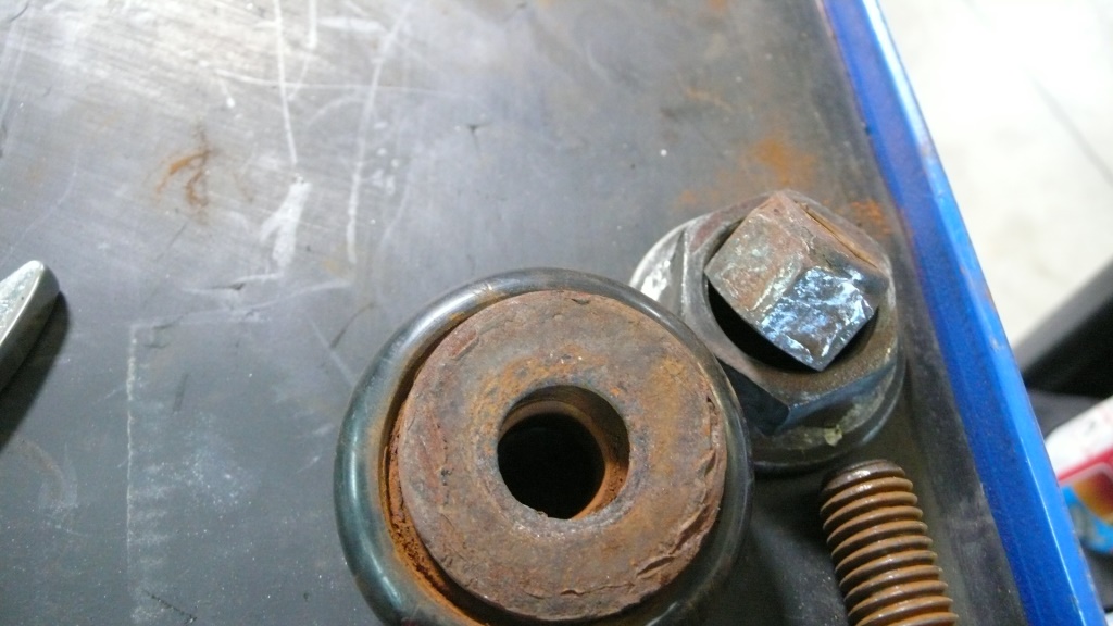

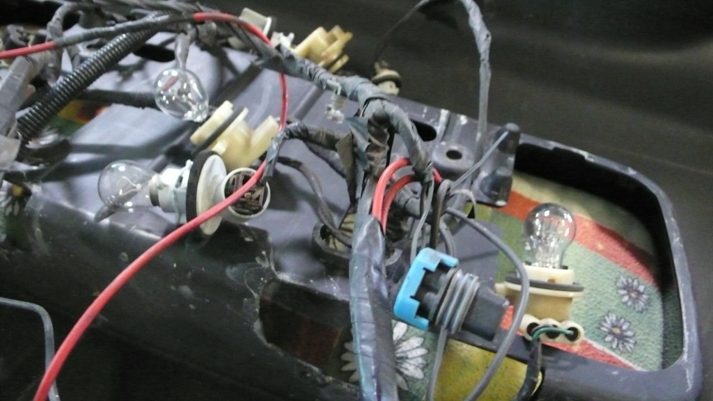

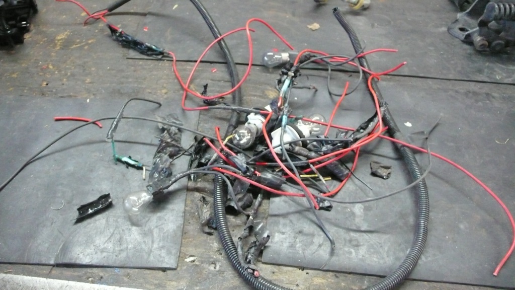

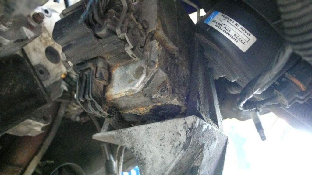

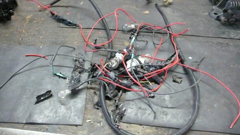

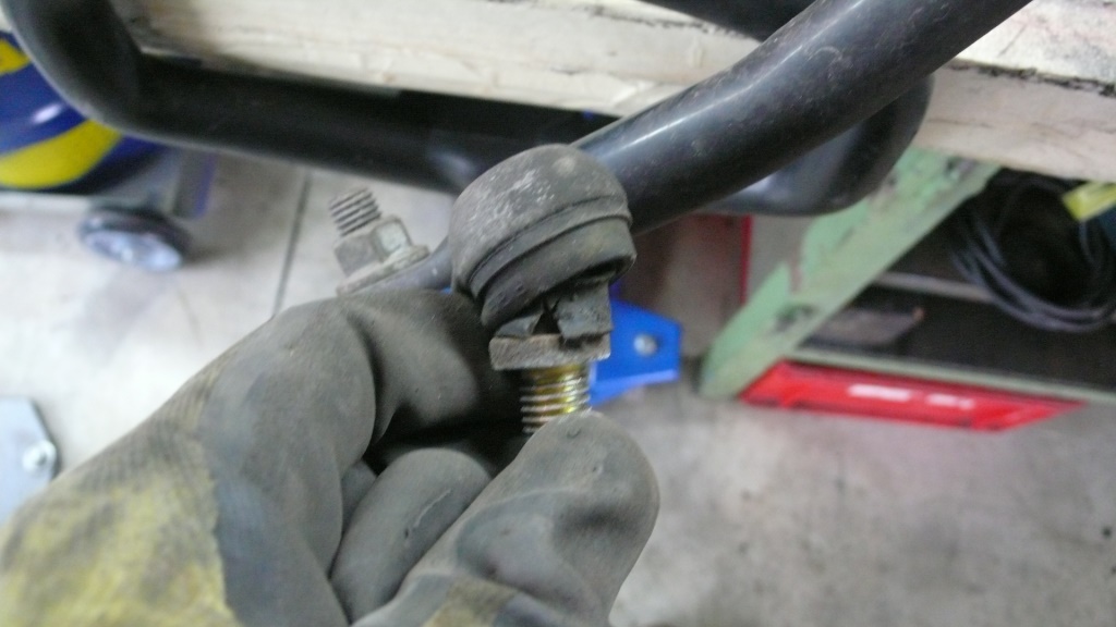

Nachdem Werner meinen Hilferuf erhört und die dicke zerlegt hat, stand fest...abgesehen vom Reparieren muss er wohl restaurieren. Angefangen bei der Elektrik....

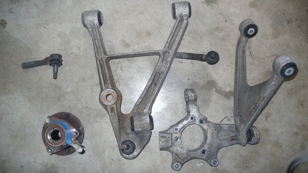

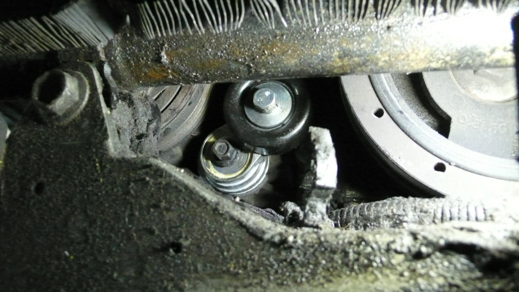

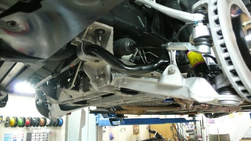

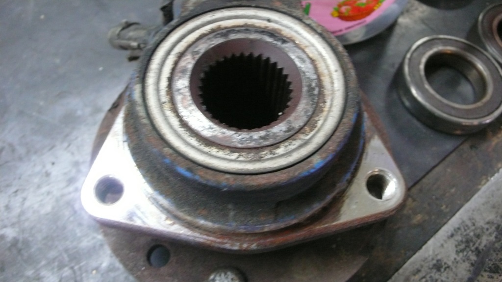

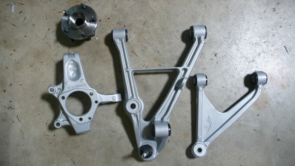

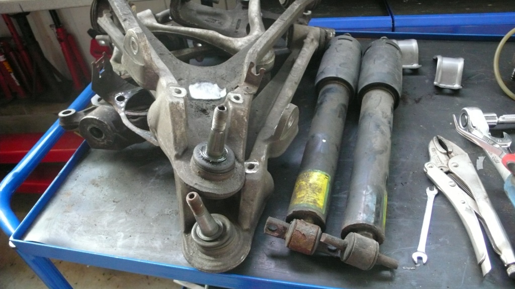

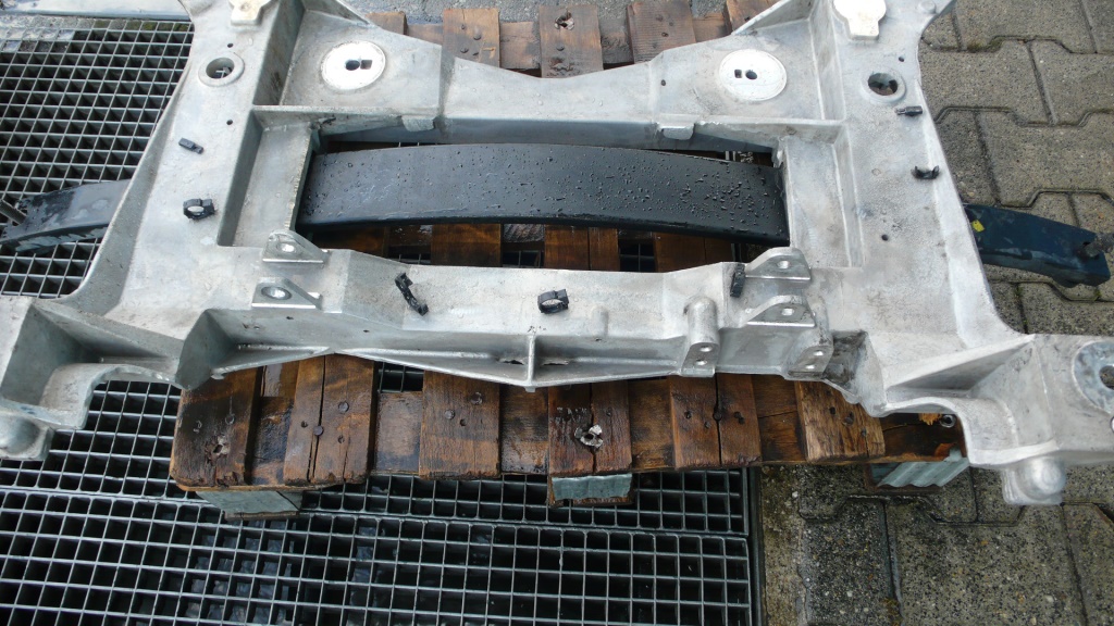

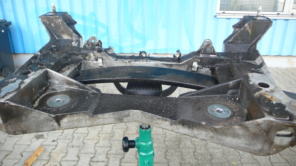

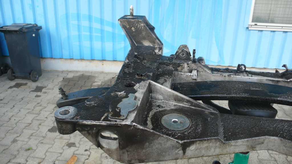

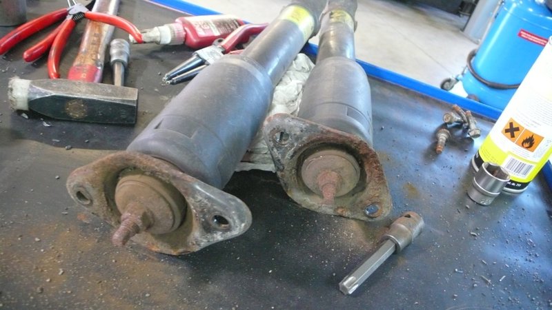

Über die Aufhängung

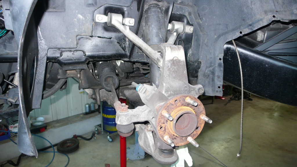

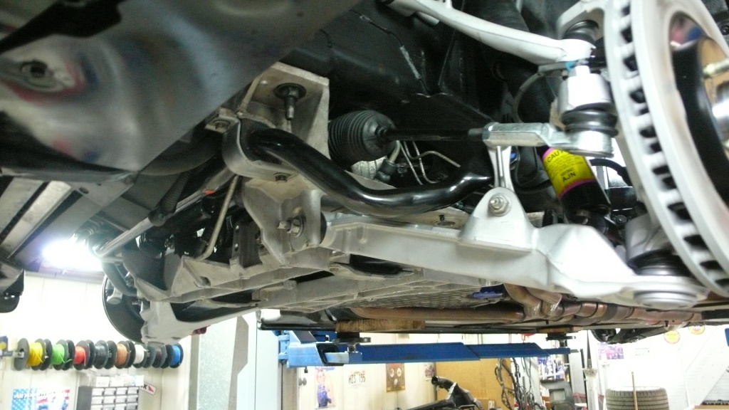

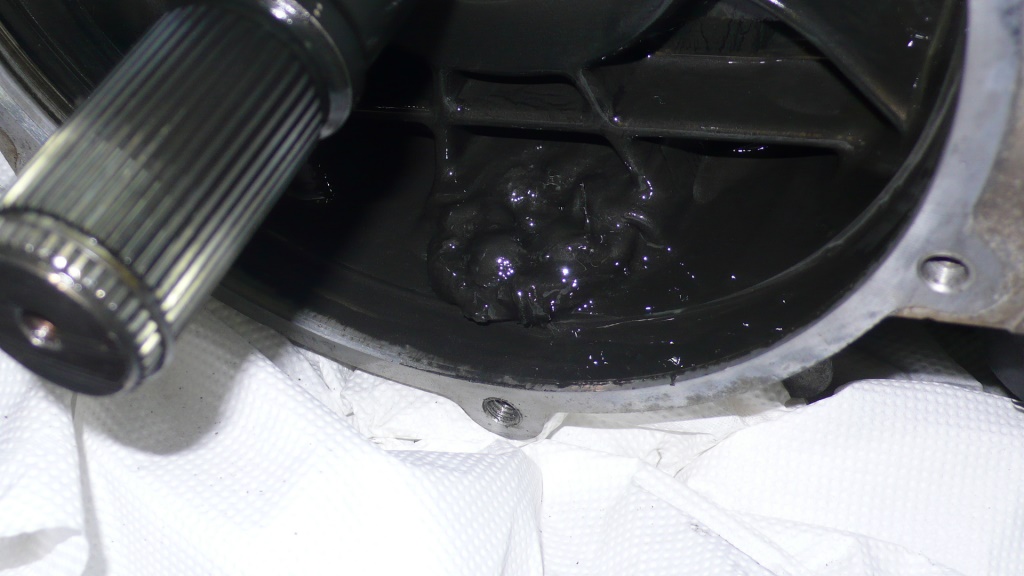

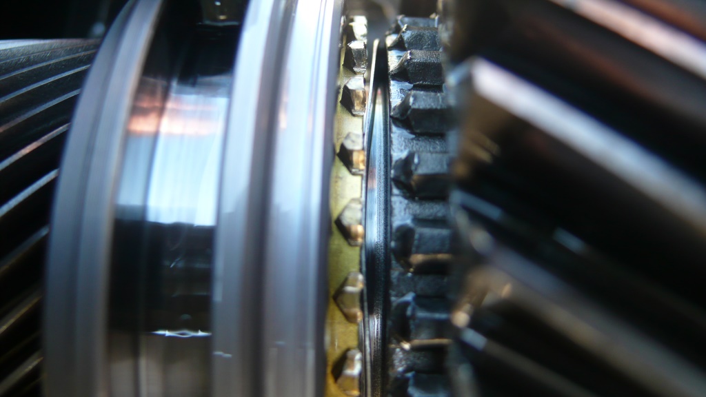

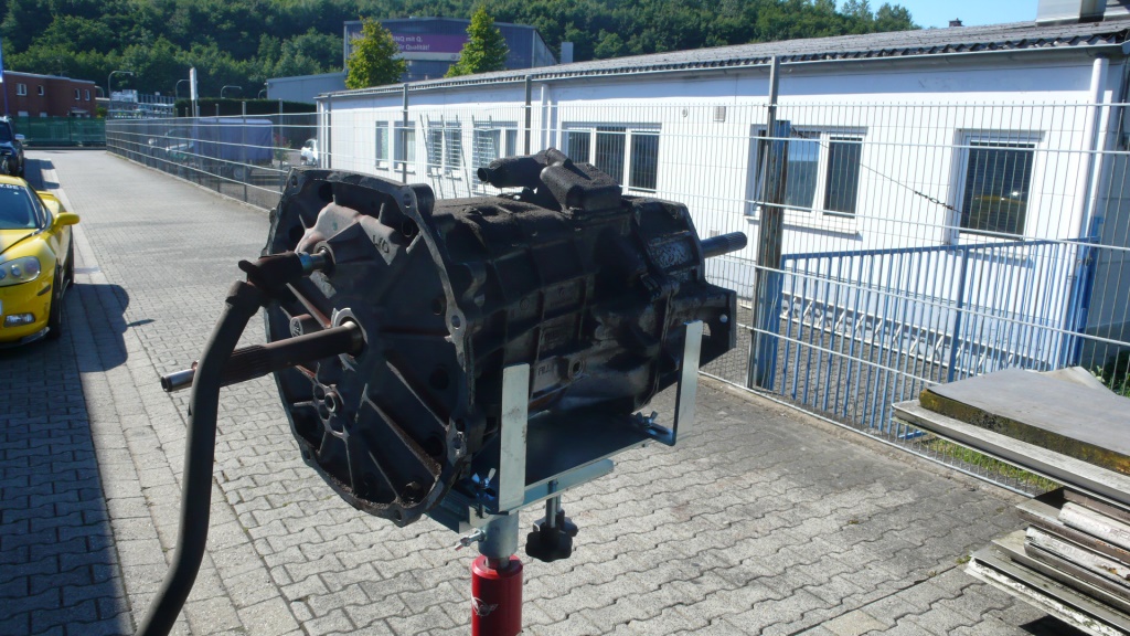

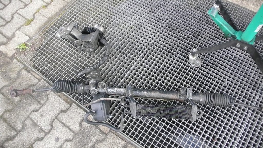

...Lenkung...Getriebe....

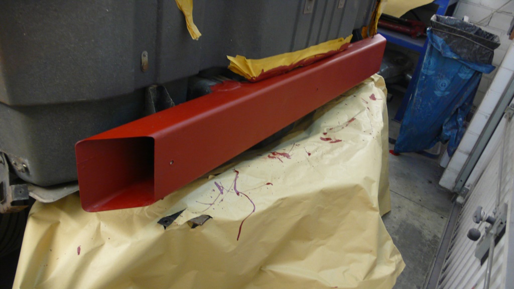

hier einige Vorher nachher Bilder

Beitragvon frame77 » 17.08.15, 14:33
Ja, wir C5-Fahrer machen dem Molle immer ne Menge Freude! [smilie=laugh2.gif]
An dieser Stelle mal ein dickes Danke, Werner!
(Der Kondensator fliegt jetzt doch...)
Aber hier war wohl ein echter Elektrik-Profi am Werk.
Ist der Verkäufer inzwischen "verschollen"?

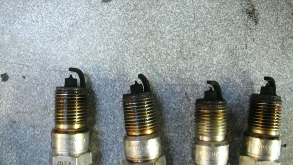

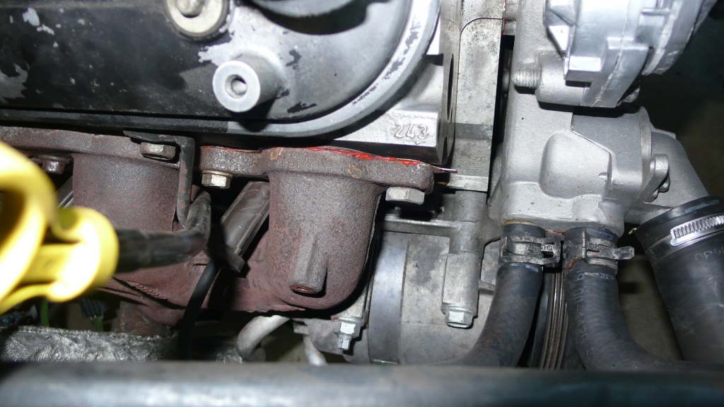

Na ich hoffe doch nicht das der verschollen ist, da steht noch ein klärender Besuch an.
Es ist wirklich traurig wie man so ein Auto dermaßen verkommen lassen kann. Dazu muss ich sagen das es kein billiger Kauf war. [smilie=nono.gif]
Es gab einen Ordner voll Rechnungen dazu und hier sehr bekannte Schrauber wurden auch ins Gespräch
gebracht.
Was ich mir vorwerfen muss ist, niemanden dabei gehabt zu haben der wirklich Ahnung hat.

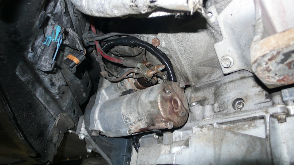

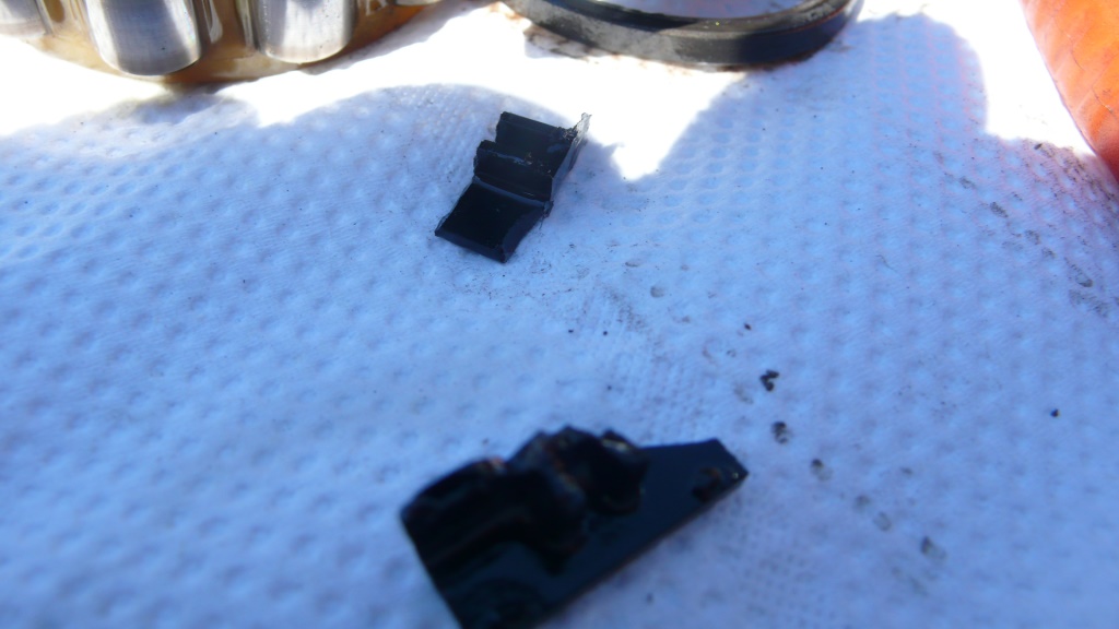

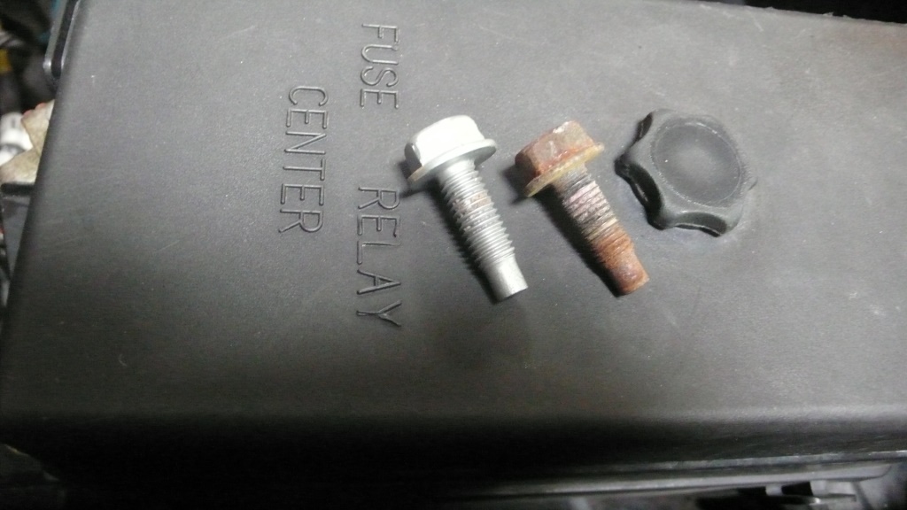

Der Zustand deutete jedenfalls im Verlauf der arbeiten auf mindestens 10 Jahre Wartungsstau hin.
Man beachte die mittlere Kerze

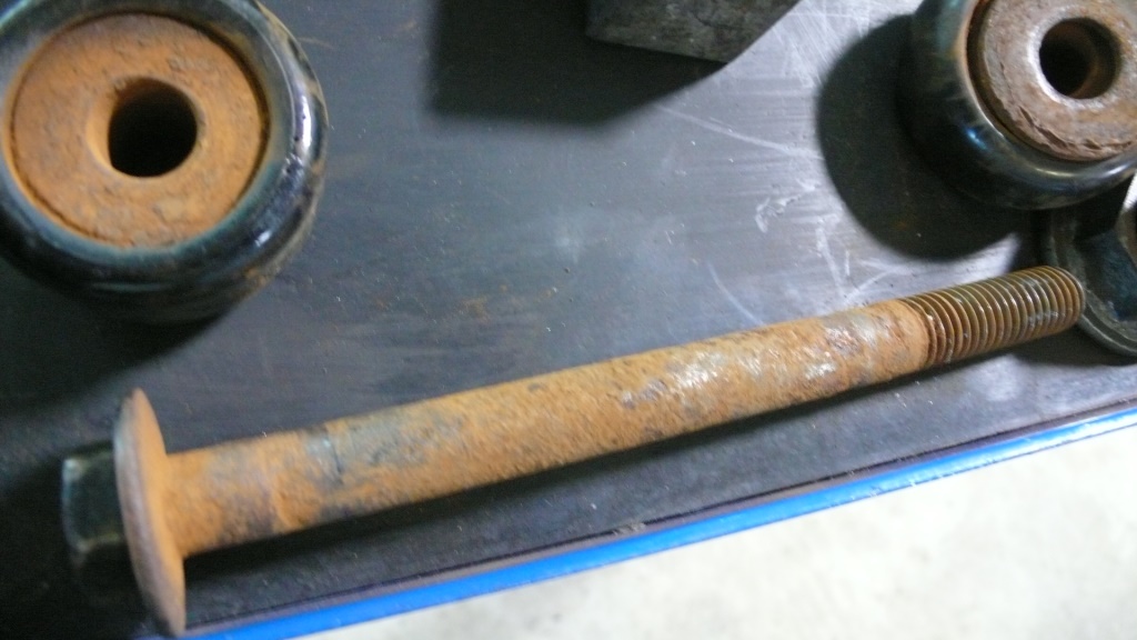

Beitragvon charlie29 » 17.08.15, 15:43

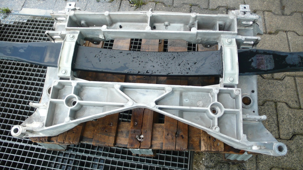

Ich lasse jetzt einfach mal Bilder sprechen die zeigen mit welcher liebe zum Detail sich Werner
Meinem Sorgenkind gewidmet hat [smilie=good.gif]

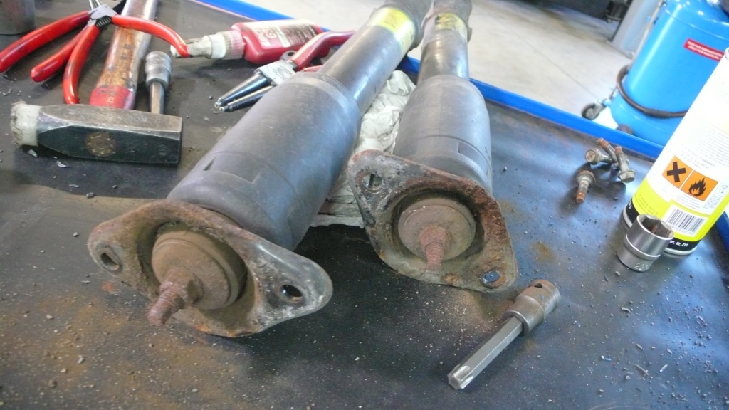

Re: Chuckys Return. Die Auferstehung meiner C5 Z06
Beitragvon charlie29 » 17.08.15, 15:52

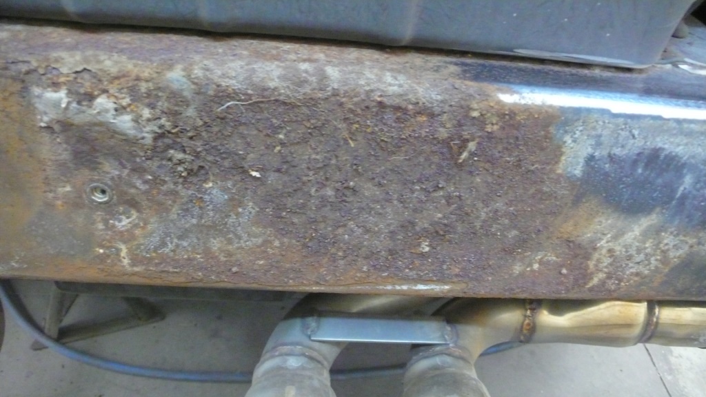

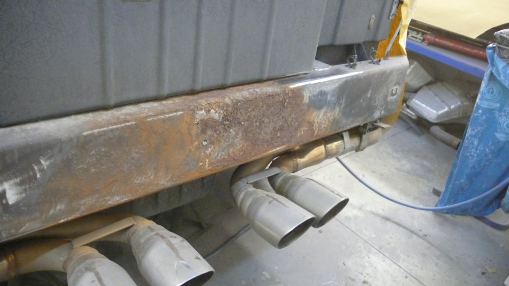

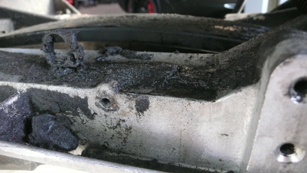

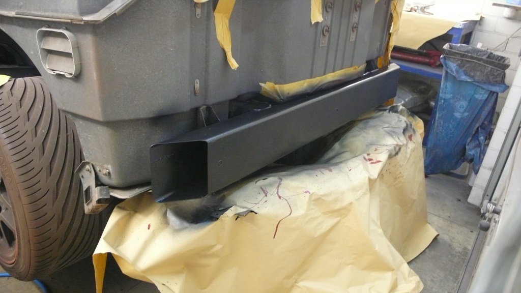

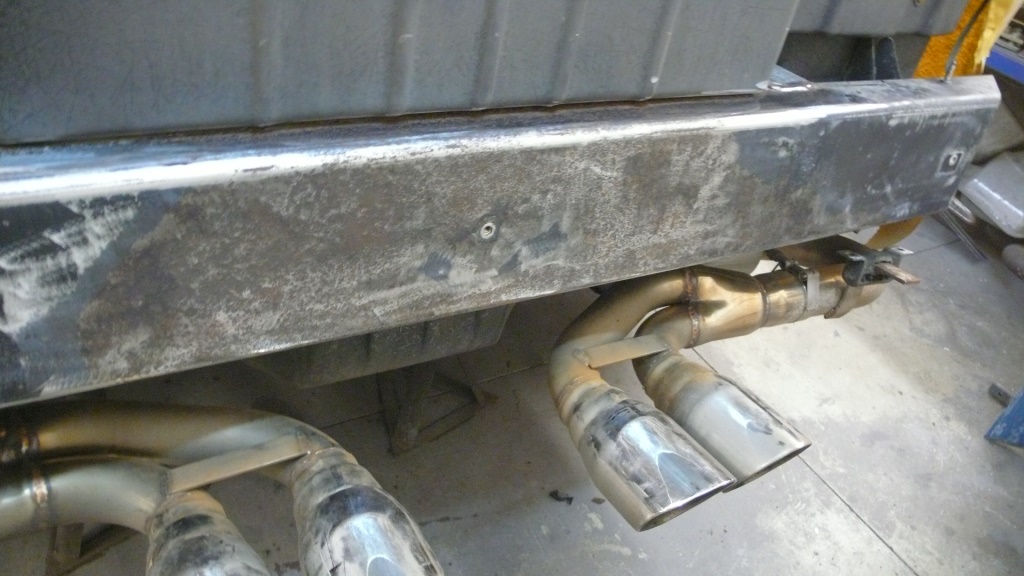

Aus Sauerei entsteht langsam ein Auto..
Beitragvon Ollid » 17.08.15, 15:56
Mal eine blöde Frage, was ist mit dem guten Stück passiert?! Sieht ja teilweise echt runtergekommen aus. Ich hoffe dass das nicht normal unter der C5 Aussehaut ist, konnte das so bei meiner zumindest noch nicht entdecken.
Olli
Ollid
Beiträge: 504
Registriert: 20.08.13, 08:29
Wohnort: BB
Beitragvon charlie29 » 17.08.15, 15:59
Es gab wirklich nix das nicht kaputt oder völlig eingesaut war..
