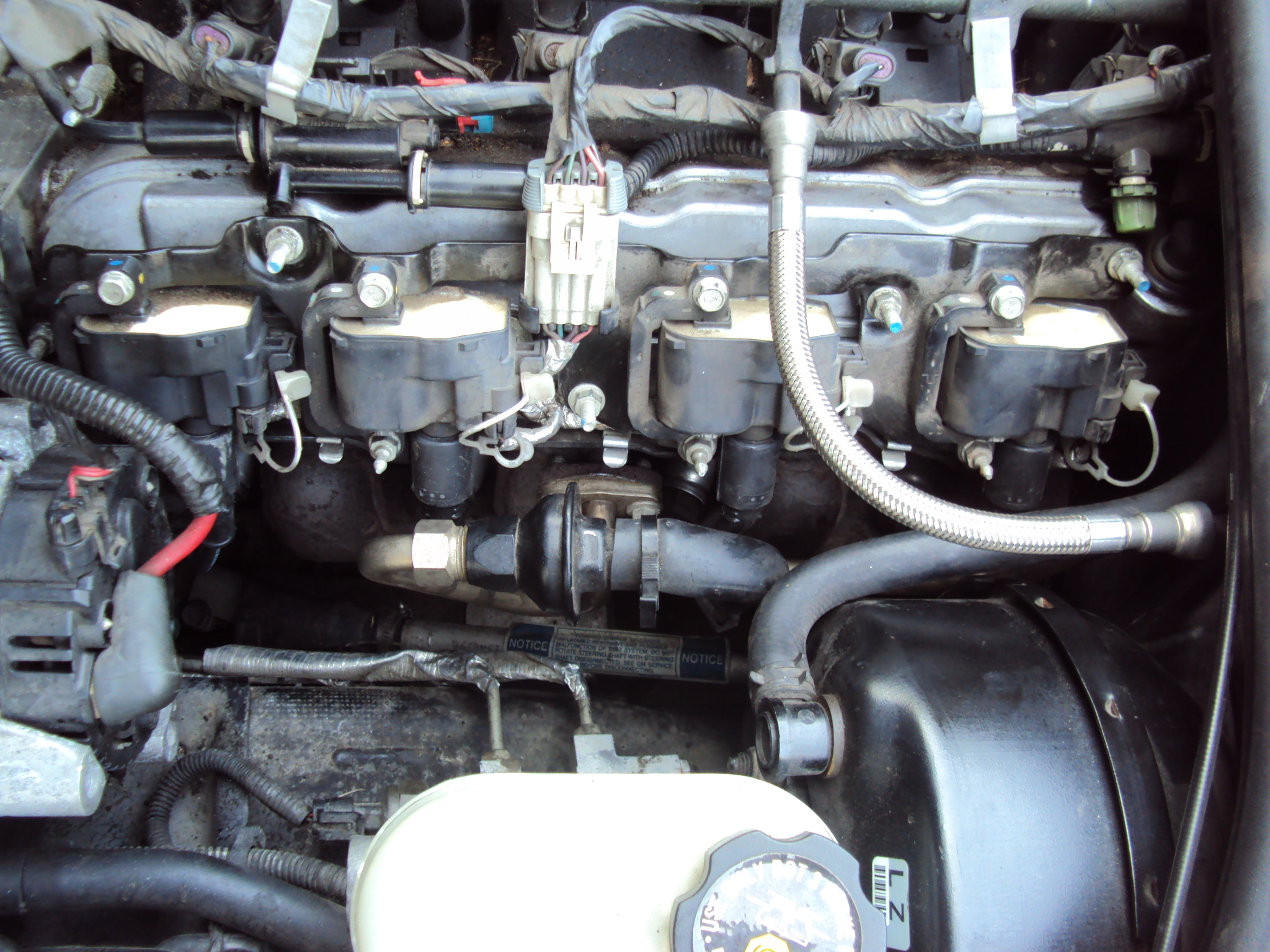

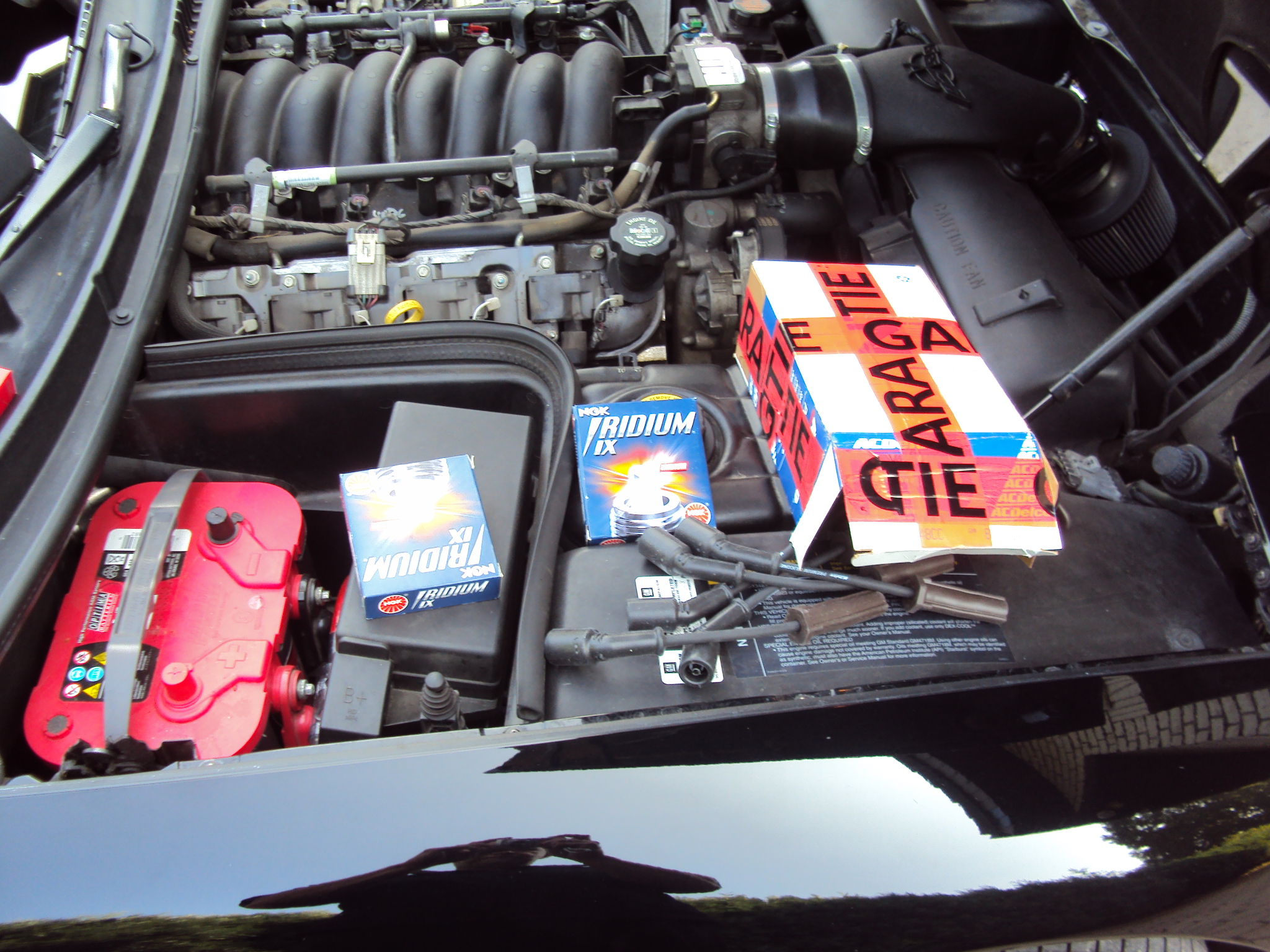

hatte heute Langeweile und dachte mir Ich nutz den tag um mal die Kerzen und die Kabel zu tauschen.
Vette hat jetzt 103000 gelaufen.
Eins vorab, Wer denkt da hat er ja noch 56000 Km gut, der denkt evtl falsch.
Die Kabel sahen wirklich alle noch sehr sehr gut aus. Aber 2 von den noch extrem gutaussehenden sind mir dann beim rausnehmen zerbröselt ( kein Witz )

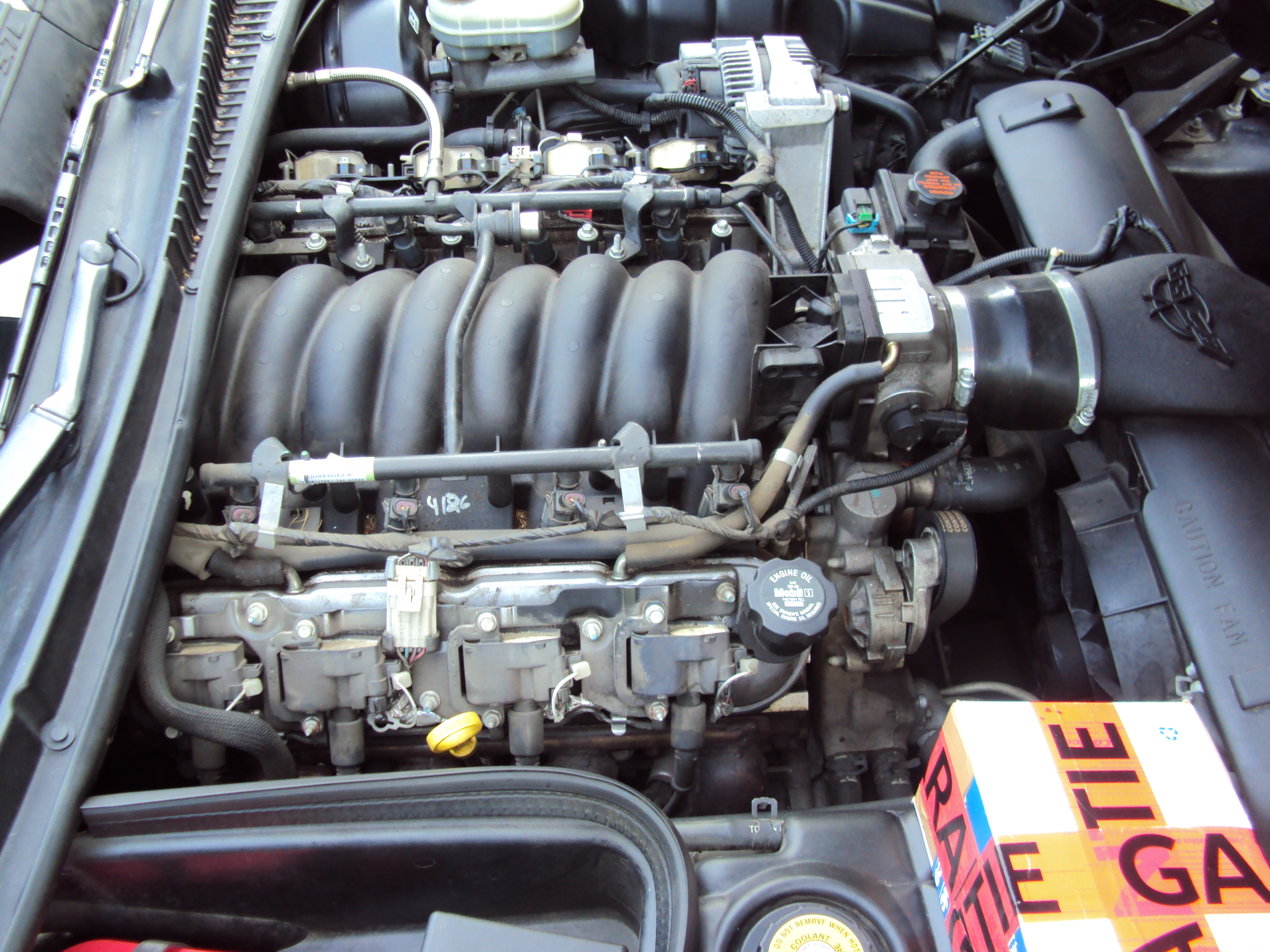

Noch ein Tipp::: Wenn Ihr das auch selbstmachen wollt nehmt eben oben die Zündspulen ab. Gehr Ruckzuck und schafft ne Menge Platz. Zumindestens auf der Fahrerseite wird die Sache sonst extrem spaßig.
Alles in allem kein Riesenakt die selbst zu tauschen.
PS: NGK Kerzen und AC Delco originalkabel

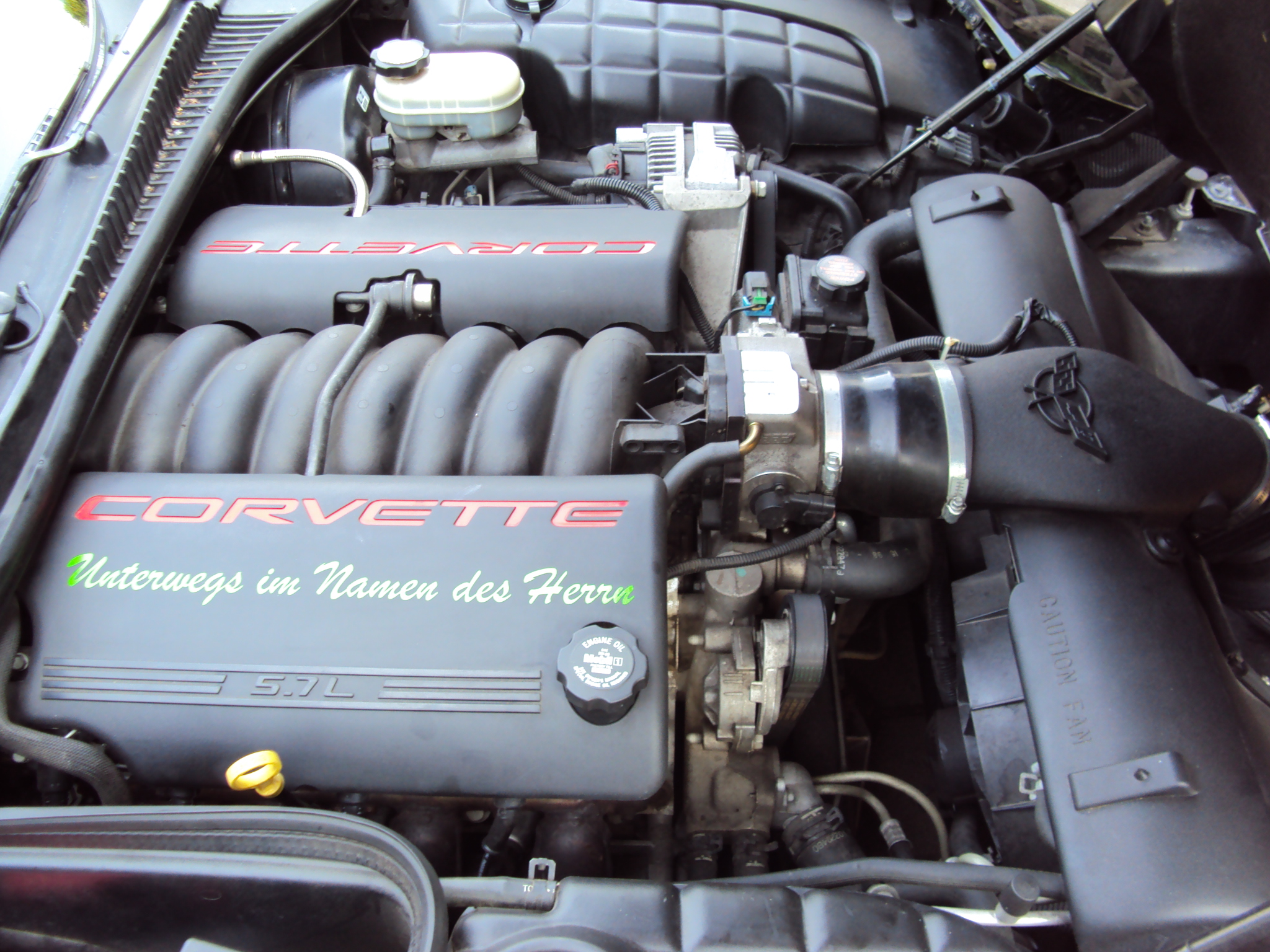

Und das komische, Ich bilde mir wirklich ein das Sie zumindestens im Stand wesentlich ruhiger und gleichmäßiger vor sich hin bollert
