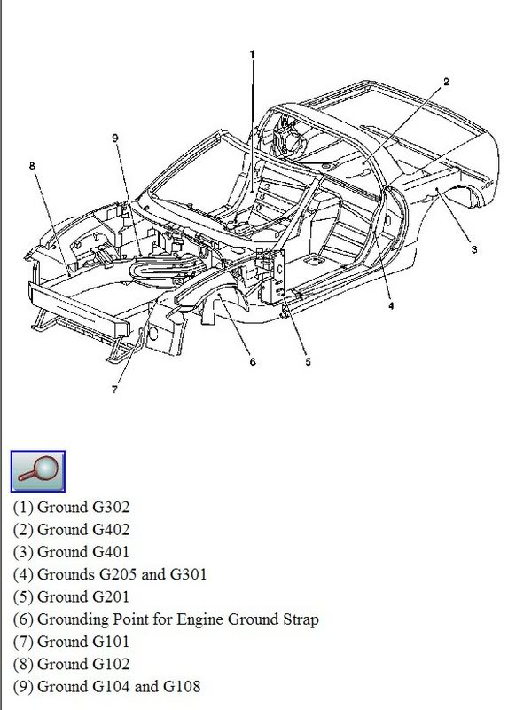

Moin,
so, gestern beim Fahrsicherheitstraining in Papenburg ist mir zeitweise die Elektronik flöten gegangen. Sämtliche Lichter und Fehlermeldungen blinkten auf (Inspektion fällig, reduzierte Motorleistung usw) und die komplette Elektronik der Fahrertür war, bis ich zuhause angekommen bin und genauer nachforschen konnte, nicht mehr nutzbar (was auf dem nass-handling-kurs sehr erfrischend war da mein fenster noch ein stück offen war
Die Lichter/Fehlermeldungen gingen durch ein/ausschalten des Motors weg und auch als sie noch angezeigt wurden lief der Wagen normal. Die Elektronik in der Fahrertür kam wieder, nachdem ich ein wenig an dem Gummi-verbindungs-dings zwischen Auto & Tür rumgefingert habe (werde die Tage evtl nochmal genauer schauen ob die Kabel noch ordentlich isoliert sind). Jetzt habe ich über dieses mehr oder weniger bekannte Problem schon den ein oder anderen Thread gelesen. Dort stand unter anderem man soll das Massekabel überprüfen. Wo genau finde ich das?
Danke im voraus.

Re: Fahrertür ohne elektr. Funktion. Wo liegt das Massekabel
Das hört sich eher an nach dem Massekabel zwischen Motor und Rahmen.
Frag mal Molle , der hat das schpn öfter getauscht und kann dir genau sagen , wo es liegt.
Das geht wohl öfter kaputt.
Frank
Vielleicht hilft das, ist die Liste ausm ESi, würde mal nach Punkt 5 schauen.

- Beiträge: 1972
...und die Beschreibung ausm ESi, hatte ich mir mal abgespeichert:
G101 linken vorderen Rahmen (mit SP101)

- Beiträge: 1972
@diddiyo: Stefan, die Elektrik in der Fahrertür war bei mir auch schonmal zeitweise tot. Nach mehrmaligem Zuschlagen der Tür funzte sie dann wieder. Extrem nervig wenn man die Scheibe nicht mehr rauf- oder runterfahren kann. Beim Cabrio noch mehr, da sie immer runterfährt wenn man den Verdeckkasten öffnet um das Dach einzuklappen.
Frank (Servicebox) hat sich der Sache dann angenommen und den Steckkontakt des Steuergeräts in der Tür nachgelötet. Keine große Sache, ich frag ihn Freitag Abend nochmal genau was er gemacht hat wenn Du möchtest.
Kann dann auch mehr dazu schreiben.

So, komm gerade vom Frank.
Er hat den Steckkontakt in der A-Säule überprüft, der hatte sich über die Jahre gelockert. Du brauchst dafür die Tür nicht auseinander nehmen (wenn es bei Dir der selbe Fehler ist
) sondern nur die Verkleidung im Fußraum lösen.
Drück dir die Daumen, Stefan.![good [smilie=good.gif]](./images/smilies/good.gif)
