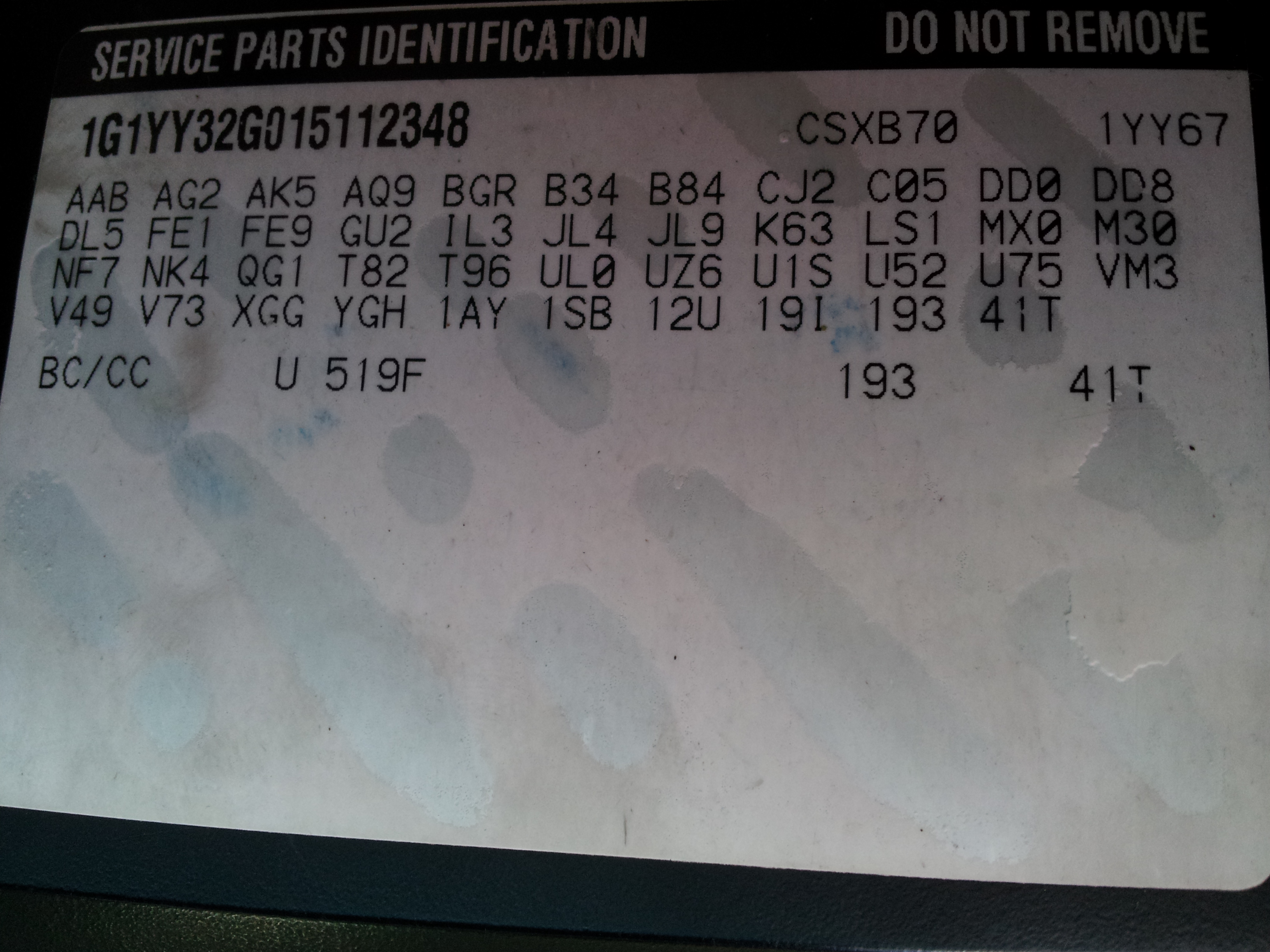

N´abend. Kann jemand anhand des Aufklebers den Farbcode herausklamüsern damit mein Lackierer mir nicht pink anrührt? Besten Dank.

Mit dem WA Code WA519F kann eigentlich jeder Lackierer auf sein Produkt umschlüsseln.
Der GM Name ist laut meinen Unterlagen für das Modelljahr 2001 Quicksilver und die GM Farbnummer dazu ist die 12
Alle anderen Codes einiger Hersteller hat frame77 schon gepostet.

Guck mal hier in die Tabelle unter Modelljahr 2001, da steht Galaxy Silver, dann sollte das auch die richtige Bezeichnung sein.
http://www.corvetteactioncenter.com/spe ... codes.html
Wichtiger ist der WA Code oder die entsprechenden Herstellercodes.

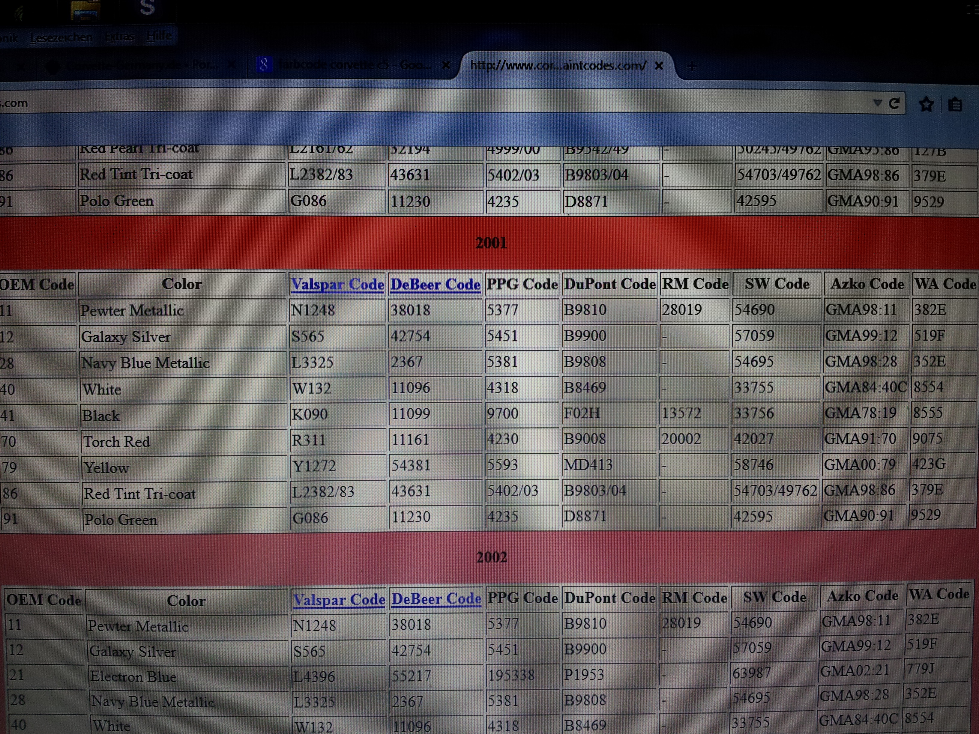

Beitragvon dersuchende » 28.09.14, 15:32
Danke,
ich hatte gestern auch so eine Tabelle gegoogelt. Also braucht der Lacker den Code 519F wenn ich das richtig deute.

Der Lackierer kann in seinem Programm vom Lackhersteller nachsehen welcher Code der Farbcode auf dem Sticker ist.
Das stellt jeder Lackhersteller zur Verfügung.
Wenn der Lackierer das nicht kann,wechsel den Lackierer!!!

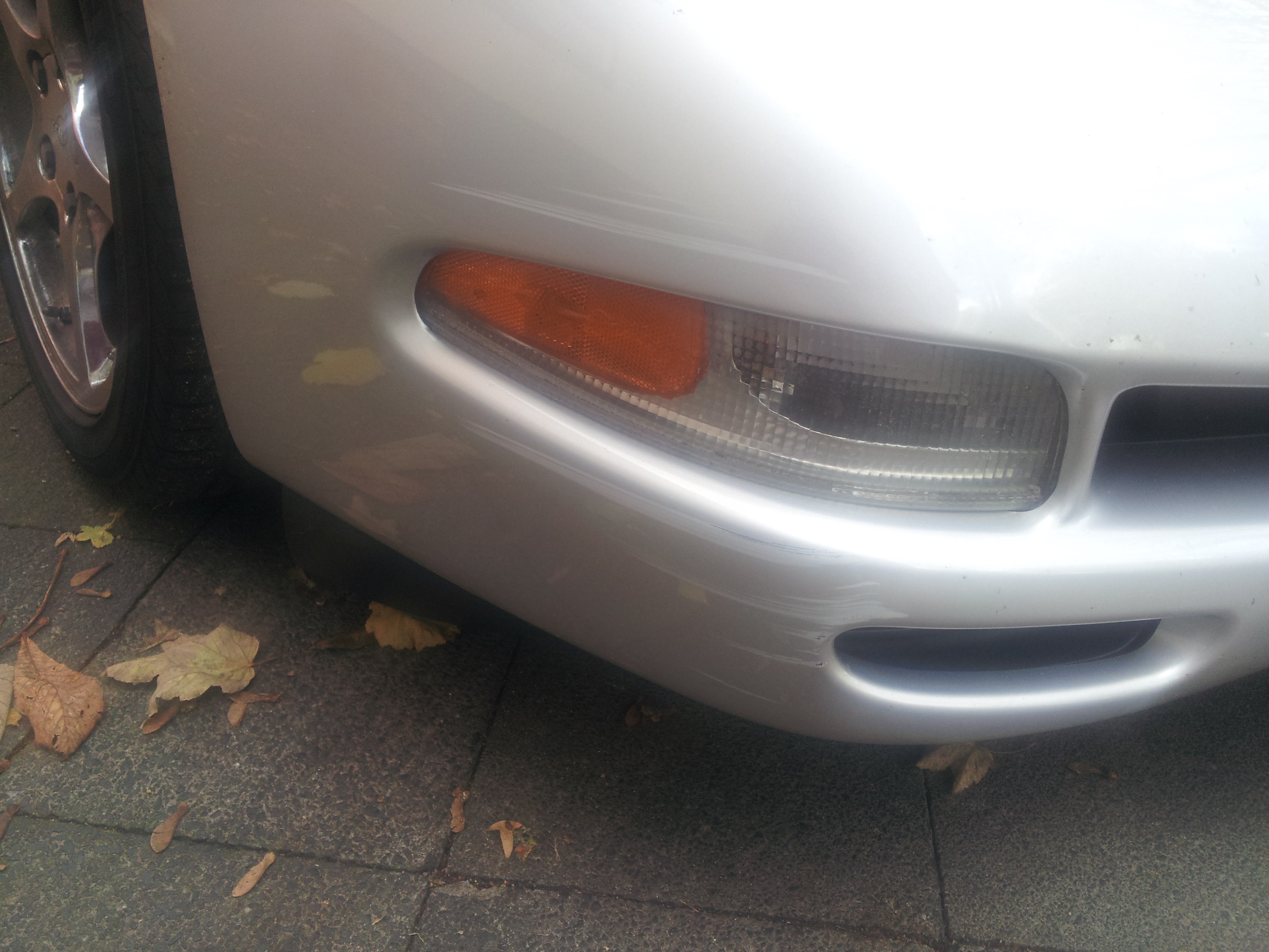

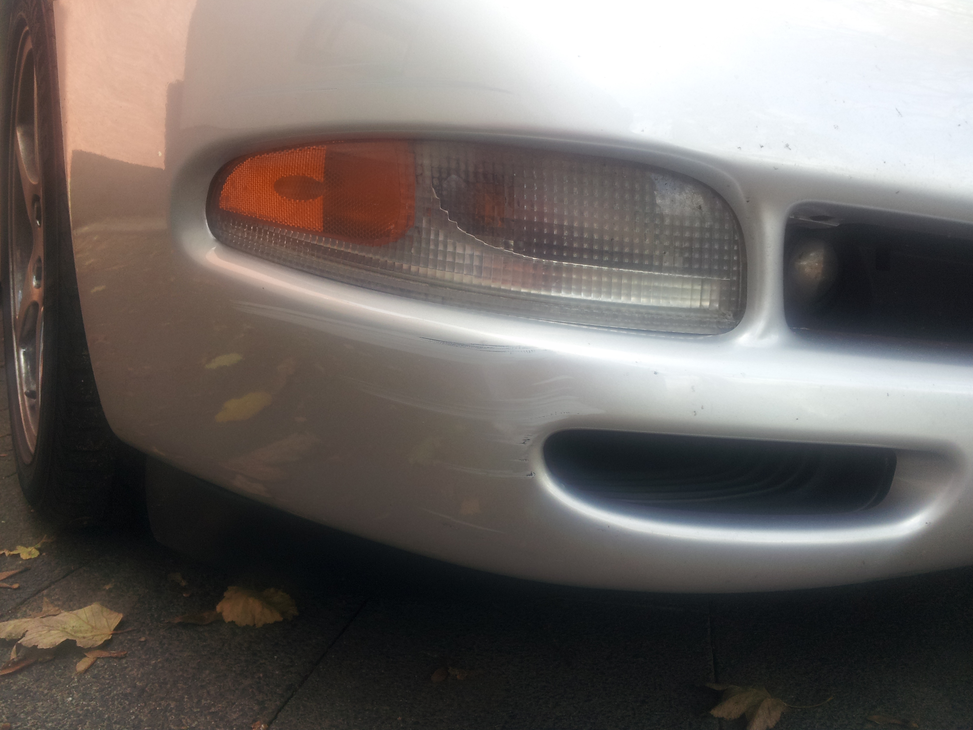

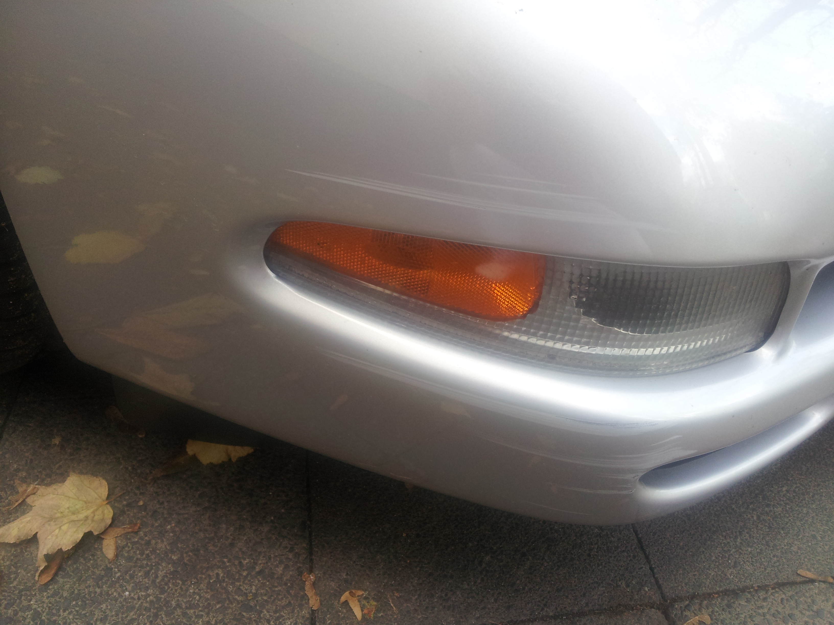

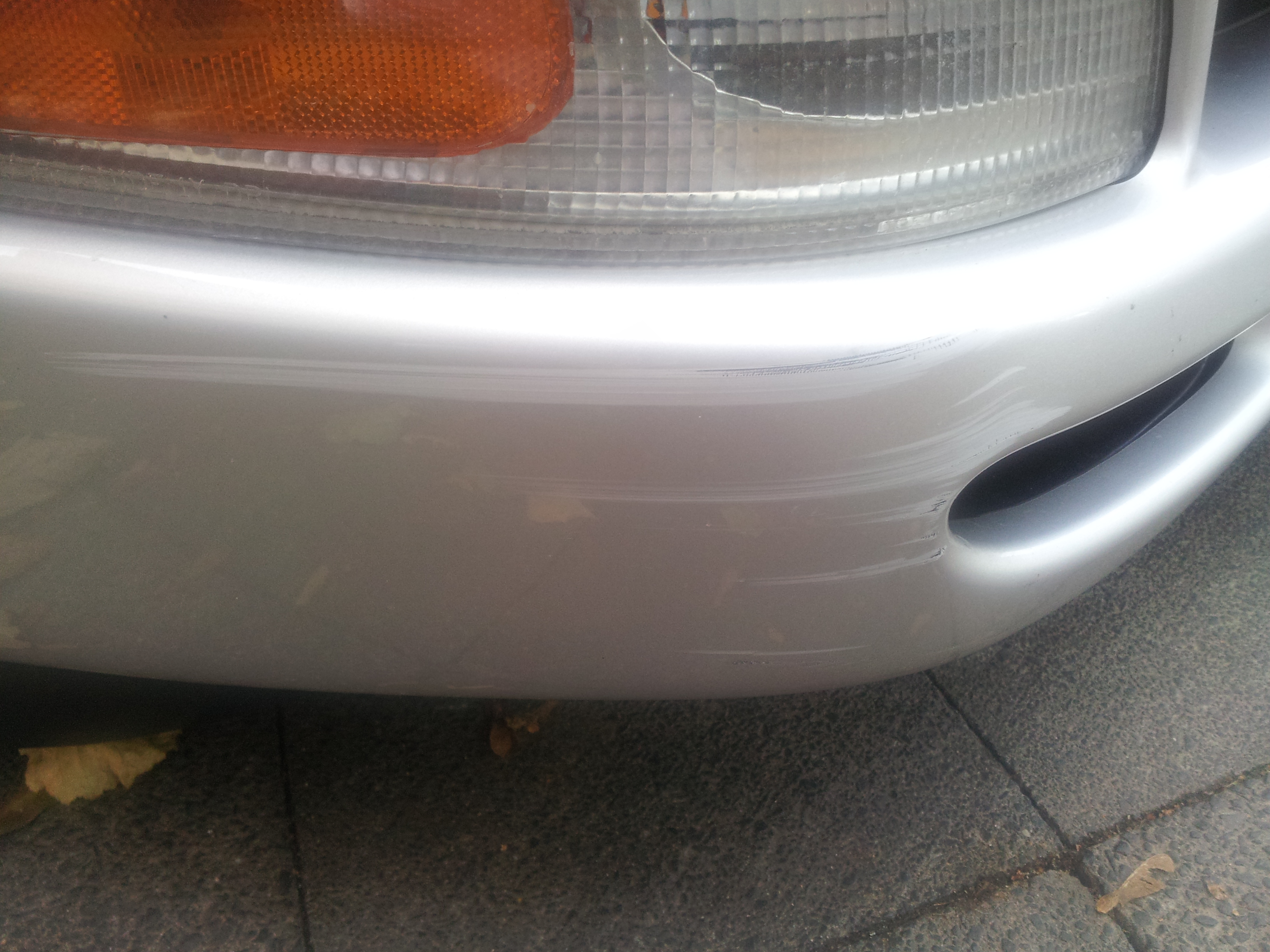

Beitragvon dersuchende » 28.09.14, 16:53
Au weia! Das macht Hoffnung [smilie=shok.gif]
Hab ein richtig gutes Gefühl dabei [smilie=crazy.gif] ...........vielleicht sollte ich weiter mit dem Kratzer rumfahren.

Beitragvon Molle » 28.09.14, 16:58
Läst sich doch super anlackieren.
Klarlack komplett oder je nach Höhe der Beschädigung einlackieren und Einspritzverdünnung drauf und anpolieren!
