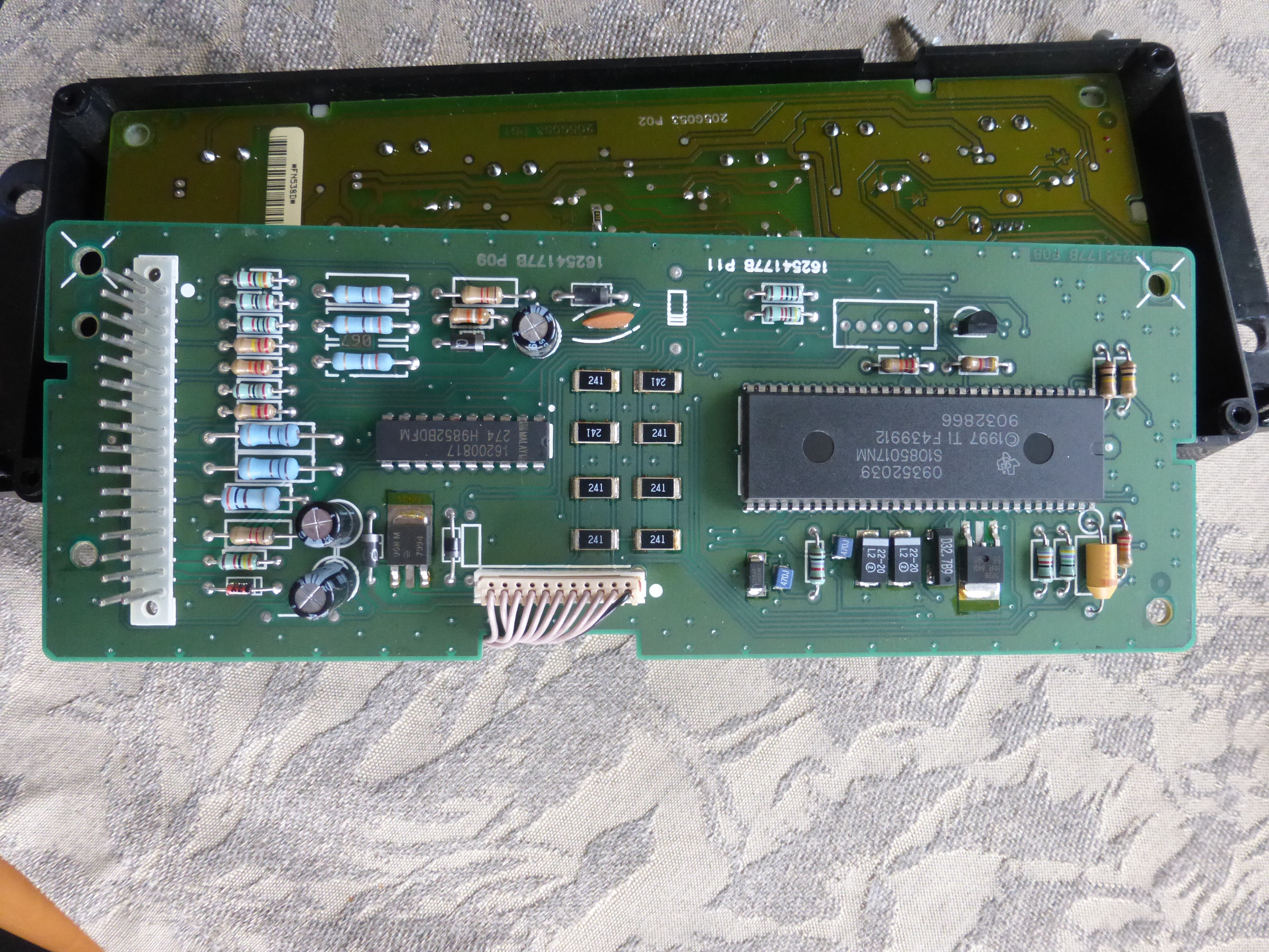

Habe einen Fehler im Bedienteil in der Mittelkonsole, wo man die Lüftung, Temperatur Klimaanlage etc. einstellt.
Und zwar funktioniert die Beleuchtung der Anzeige nicht richtig.
Zuerst dachte ich die Anzeige funktioniert gar nicht aber im Dunklen kann man alles erkennen.
Hat das schon mal einer gehabt? Muss ich nur die Birnchen auswechseln?
Bisher kannte ich immer nur "geht"/"geht nicht" bei der Beleuchtung

Re: Fehler Bedienteil (Mittelkonsole)
Hat alles super funktioniert
Bei mir waren die Widerstände nur ein bischen anders angeordnet.
1. Armlehne raus (4 Muttern)
2. Konsolenverkleidung ab (3 T15 Torx Schrauben)
3. Bedienteil raus (2 Schrauben)

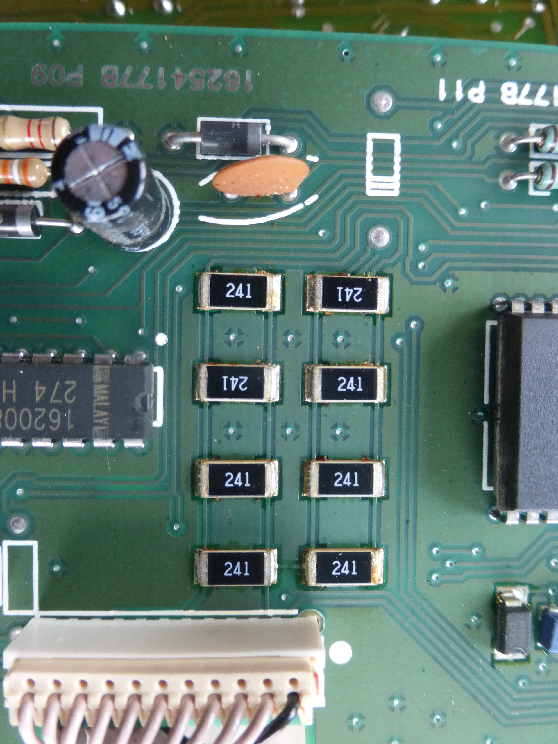

4. Bedienteil öffnen und Widerstände festlöten (siehe Link oben)
Bei mir war nur ein Widerstand los. Sah man so kaum. könnte ich aber bewegen.
Wichtig ist ein schön kleiner Lötkolben. Nicht so ein fettes Teil wie bei mir
Die Widerstände sind die rechteckigen Dinger mit der 241 drauf.
Viele Grüße,
Michi

Ich sollte mir nur einen passenden Lötkolben holen für SMD Technik.
Bei meinem mußte ich ziemlich aufpassen, dass ich nicht die Platine verbrutzel.
dersuchende hat geschrieben:Hab dir mal ne PN geschickt, Michi.
Habe heute nochmal alles nachgelötet mit Heißluft und einem vernünftigen Lötkolben.
Die Anzeige ist hell wie am ersten Tag
- Wohnort: Hagen
