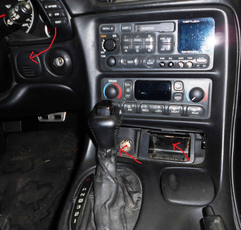

Hier ein paar Bilder vom Cabrio
Nach dem Öffen des Deckels kann mann die 4 Schrauben lösen und das Teil nach oben wegziehen.

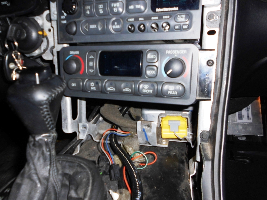

Jetzt den Schalter für Antischlupf ( El. Rider wer es hat ) einfach raushebeln.
Dann die 4 Schrauben 10 mm rausschrauben. Nach hinten wegziehen.
Die Verkabelung der Steckdose und der Schalter lösen.

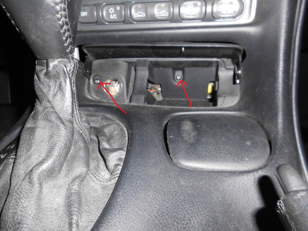

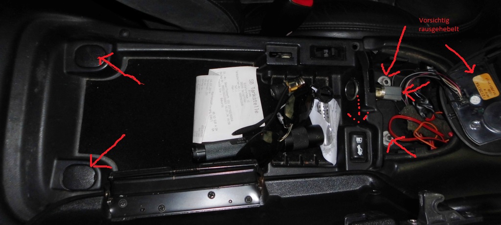

Hier nun in meinem Falle Zündung an , auf D schalten die Handbremse anziehen
und nach dem Lösen der Schrauben die Konsole nach hinten weg ziehen .
Aufpassen , das man den Sensor nicht ( Lufttemp ) nicht beschädigt hinter der geschlitzen Abdeckung.
Die Schrauben hinter dem Aschenbecher nicht vergessen

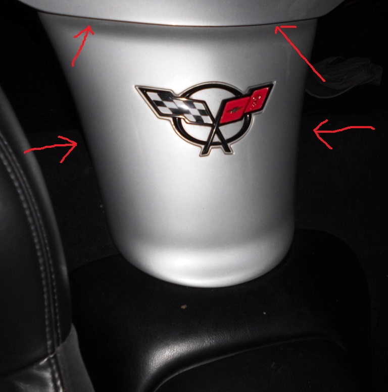

Nun die Konsole nach hinten wegziehen und rausbugsieren.
Dabei den Stecker von dem Zigarettenanzünder nicht vergessen.
Fertig.
