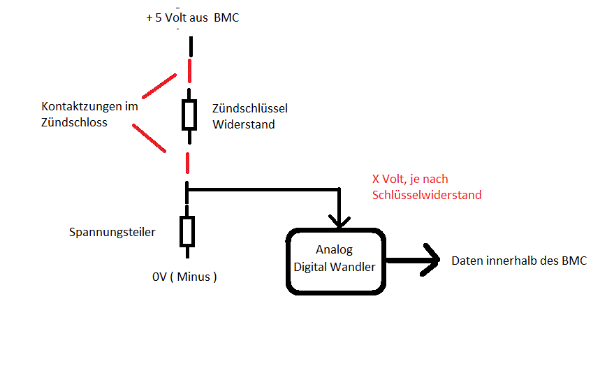

Re: C5 Problem mit Security
Um einen weiteren Diebstahlschutz einzuführen,
hat GM in den Zündschlüssel eine Widerstandsperle
eingearbeitet.
Somit reicht ein kopieren des Schlüssel nicht aus.
Man muss auch den exakten Widerstand wissen.
Da gibt es wohl über 20 verschiede Werte 1,9 bis 3,8 Ohm?
Das weis nur GM
Der Widerstand wird im Zündschloss abgegriffen.
Eine Gute Idee . Nur wenn Dreck dazwischen kommt oder
im laufe der Zeit Kontakte zum Widerstand im Schloss sich abnutzen
gibt es Ärger. Der Spannungswandler im BMC erhält eine
Spannung , wandelt diese in Dateten um und vergleicht
die abgelegten Daten. Stimmen die Daten nicht überein , blöd gelaufen....
Mit einer der C5 Konstuktionsfehler.
Mal schnell mit Paint ein Diagramm zum Verständis zusammengebastelt.
Frank
Frank
