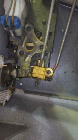

das mit den Türgriffen geht einfacher
Du öffnest die gelbe Spange in der die linke Stange sitzt und die andere auf der rechten Seite wird nur oben am Türgriff mit einem Schraubendreher rausgehebelt.
